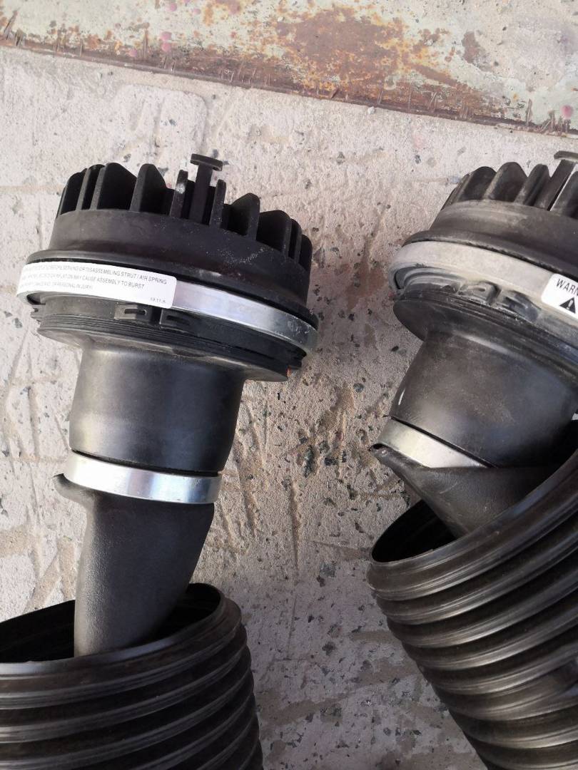

Балоны оригинальные?

Задние не оригинал. Да, после настройки авто как будто в аэро режиме. На кочках пробивает.... сегодня буду пробовать настройку.

Не оригиналы задние (китай) прошли 500 км и умерли. В кузове было 250 кг. Сейчас оригинал поставил.
На них вроде год гарантию дали. Аирбэг. Вот и у меня сейчас жопа падать к утру начала..... сегодня на проверку поеду и настройку
При исправной пневме ( с отключенным аккум) машина держит уровень 30 дней. Собственный опыт.
Проблема китая в обжимном кольце. При нагревере расширяется и перестает держать.
Я родной баллон оставил, резину поменяли толькл

Доброго. Мы за год три раза меняли баллон.. то жопку ронял, то баллон взрывался 🤬.. блок клапанов меняли.. остановились на оригинальных баллонах и сервисе пневмы на Седого. Эту зиму ни разу не упали 😳...
У меня хелперы в минусовую погоду стравливают. При уверенном плюсе держат. Хз где искать проблему, мыльная вода не поможет т к не знаешь в какой именно момент травить начнет. Рецепта исцеления пока так и не нашел...
Фитинги или клапана. Особенно обратный. Влага в системе.
Подтверждаю. Ребята в этом сервисе знают свое дело. Кстати, видел твой РЭМ у них. )
Это понятно 😁 только менять всю систему из-за одного фитинга хоть и эффективно, но как-то обломно... А слабое звено вычисляться не желает...
Фильтр-осущитель поставь и проблема уйдет
У меня фитинги травят. Причем, тоже не всегда, а в какой-то им одним известный момент. Случайно об этом узнал, когда залез под тачку, а там свист. Чуть тронул фитинг и он заткнулся.

Да и не уверен что мембрана есть. У меня простые баллоны с упором в мост, кнопка-клапан в салоне и компрессор.
Пошевели фитинги. Думаю, что в них где-то проблема. Или баллоны уже уставшие. Мои все в мелких трещинах, потому как пневмой не пользовался и баллоны были с 0 Атм
Мембраны в клапанах. Они есть в любом случае
