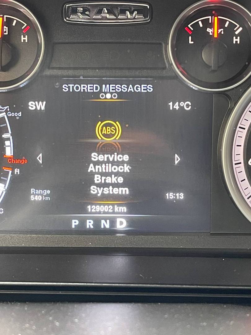

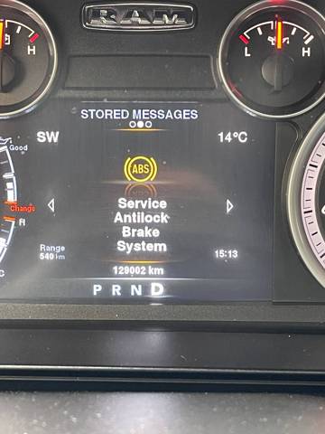

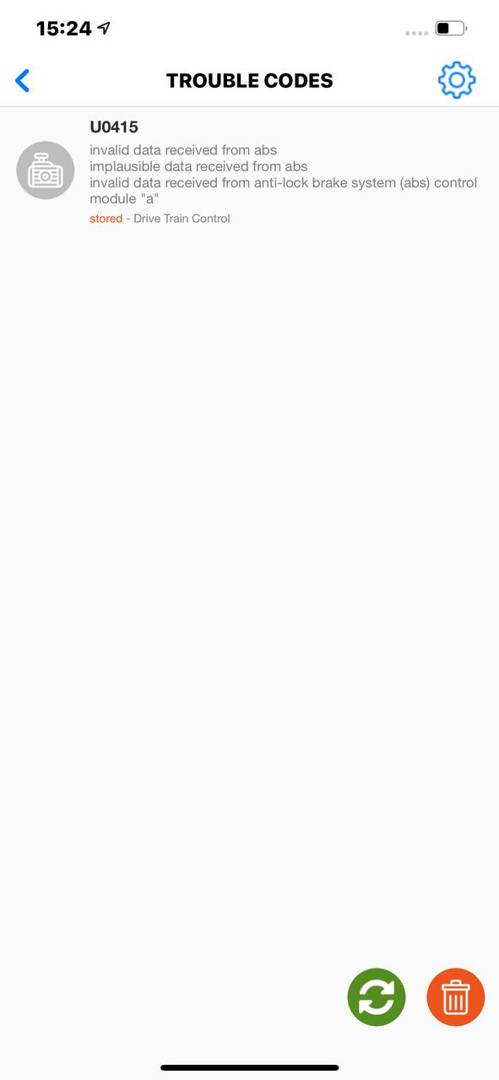

Парни ,нужна помощь! Машина 14 года .
Находу выскочили ошибки .

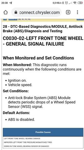

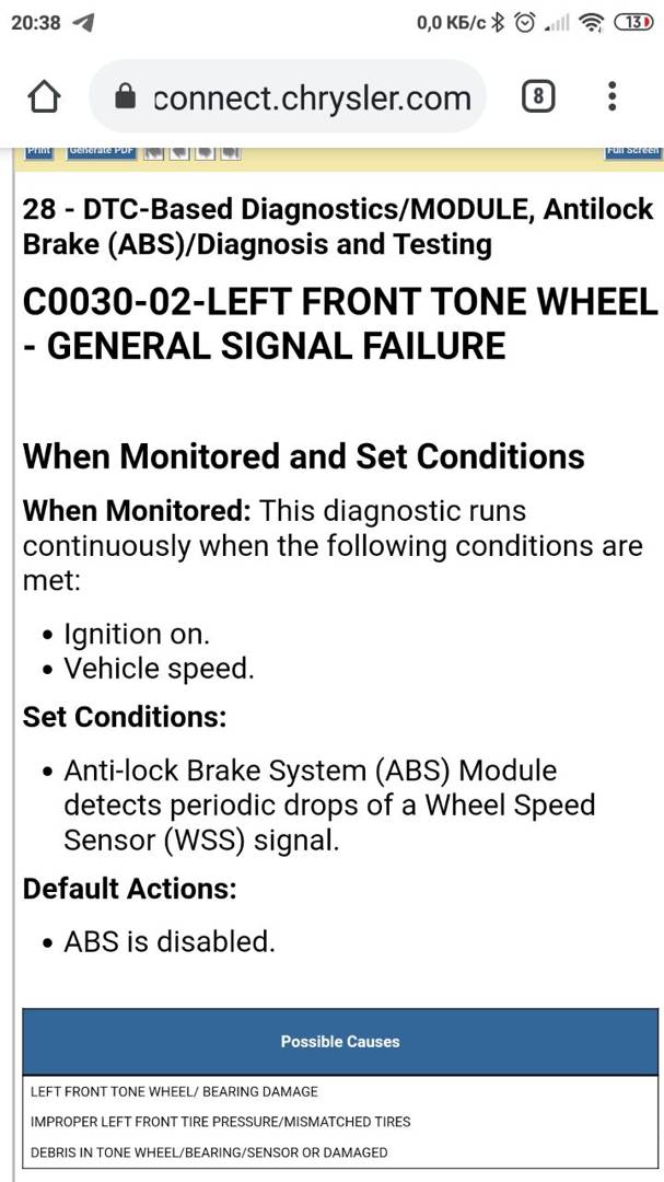

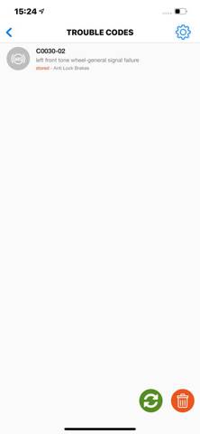

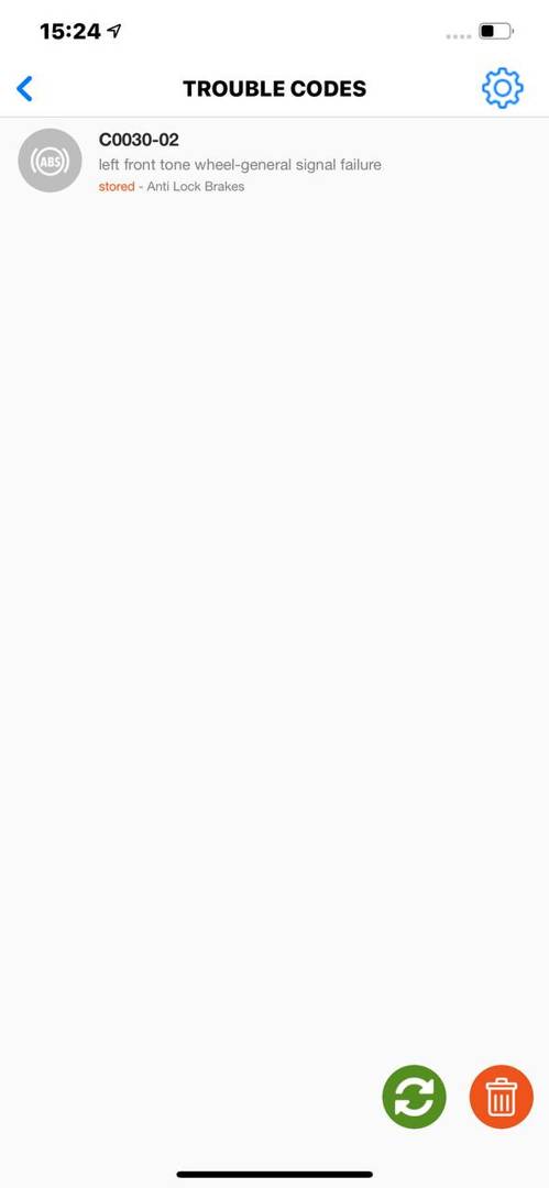

Вот коды их . Замена датчика абс ни к чему не привела
Подскажите где и что ещё искать
Спасибо 👍
Проводку смотреть на левый передний датчик
Спасибо
Смотреть внимательно, может маленькая трещинка в изоляции быть или пины в штекере плохо поджаты

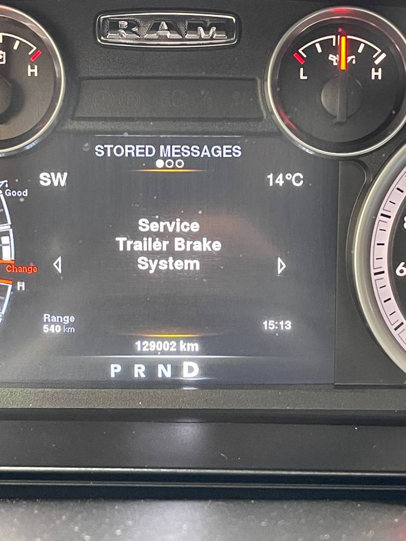

Может после мойки розетка прицепа тупит?
У меня тоже самое было... провод сгнил... снимите фишку с датчика и прозвоните +- на выходах фишки к датчику АБС.

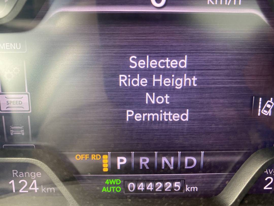

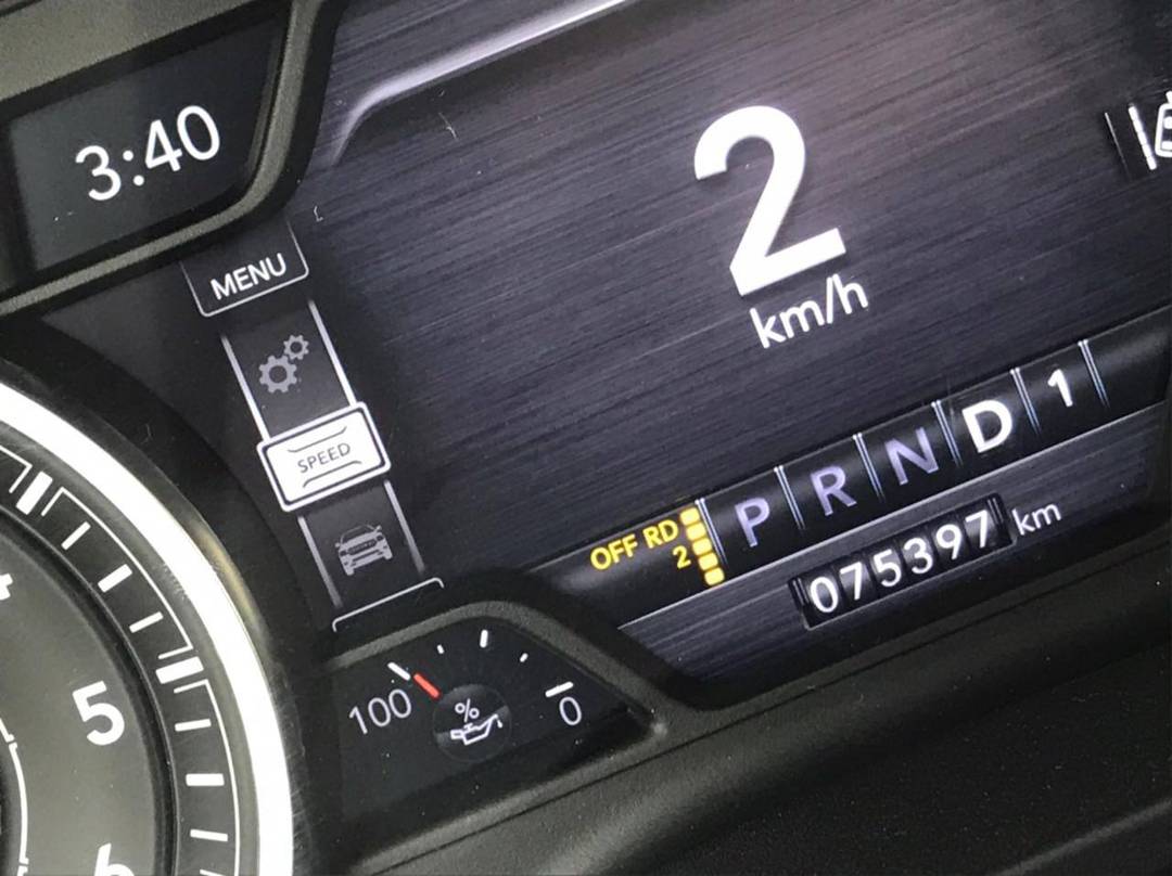

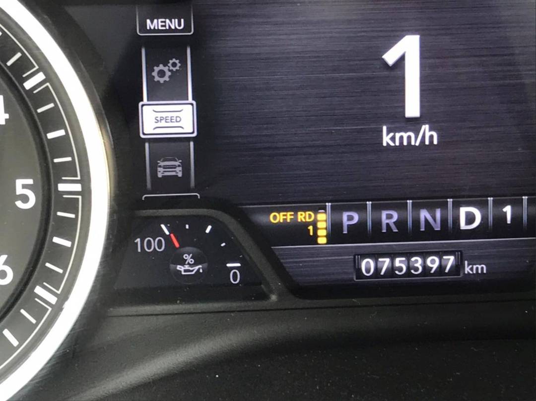

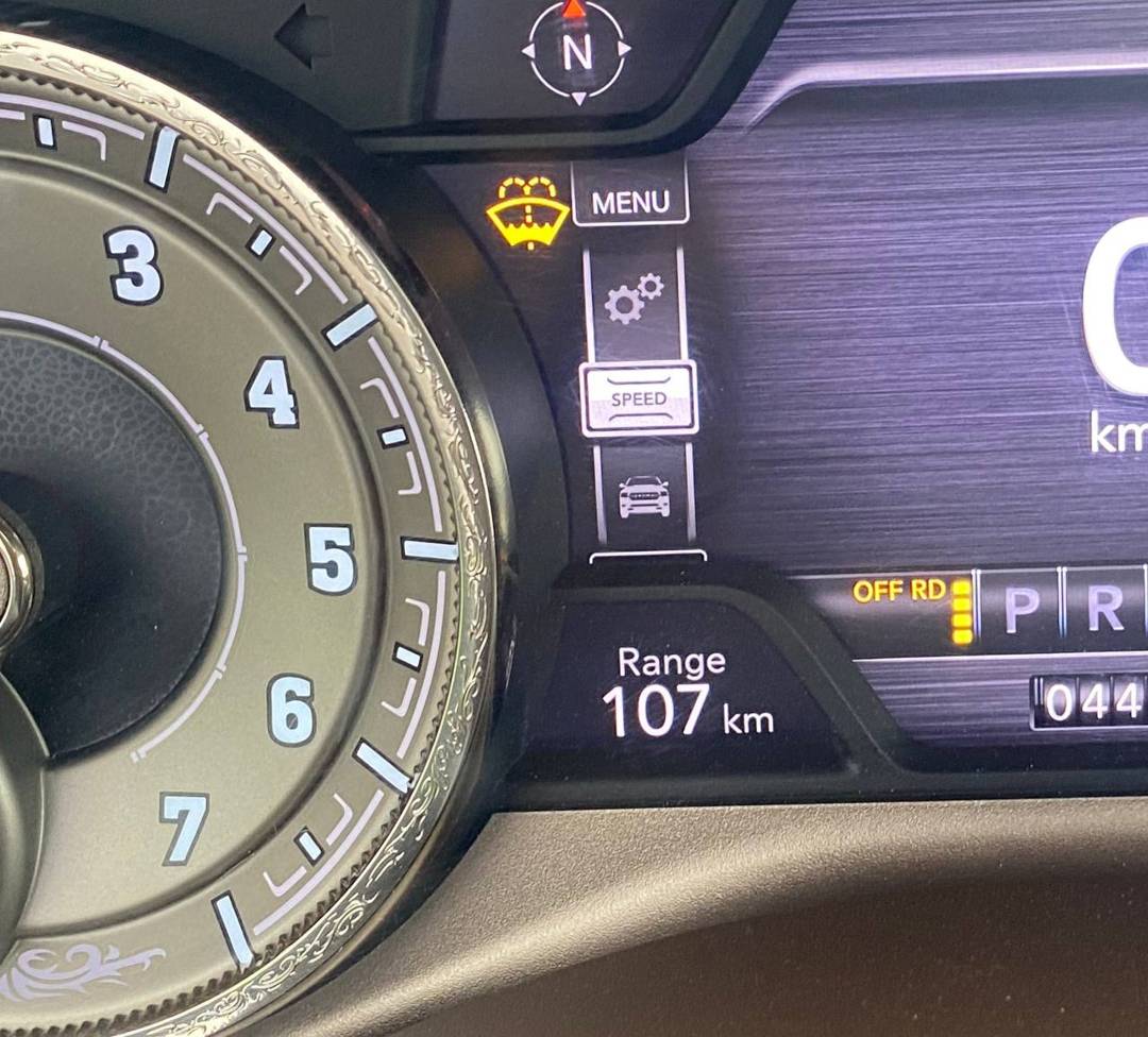

Скажите у 5 поколения у Пневма разве нет положения off road 2 ?
Пытаюсь выше поднять пишет вот так
У ребела вроде нет
У меня пакет только офроад
Спасибо вечером проверю
У товарища так
У меня так
Так у него и на шкале делений больше
Вот уже заметил... а в чем разница вроде по комплектации у них Пневма и Пневма а по факты разные
Это надо читать амер форумы, скорее всего. Тут 5генов еще мало.
Попробуйте у обоих рэмов сравнить комплектацию по вину вот здесь
https://fcacommunity.force.com/RAM/s/equipment-listing
Может один с оффроад пакетом а второй без?
Именно так
Только на офроад пакете меньше позиций
Ошибка по тоновому колесу, что какбэ намекает на ступицу
Ответ 👆
