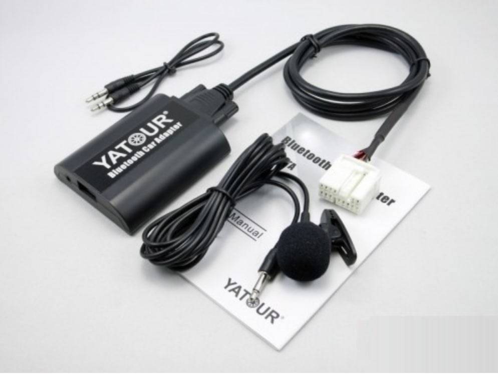

Не праздный вопрос: а кто юзал эмуляторы сидиченджера на стоковые магнитолы? Типа таких. Стоит поиграться или хлам?
на рав4 стояла такая приблуда для АУХ, вещь неплохая, удобно по крайней мере
Спасибо за отзыв. Посмотрим что получится в этот раз 😁
👆вот эта причина перевешивает все остальные.

Безумно дорого для аух
Чейнджер есть?
там АУХ, флешка, УСБ
У меня был ятур в хонде.барахло барахлом.чуть лучше радитрансмитера
Там нет проца и вообще какойлибо вменяемой схемотехники, отсюда все вытекающие
Проще купить бт трансмитер на цапе за 1500 и вкинуть его взамен чейнджера как аукс
3е поколение?
ну он типа с блютухом. Ожидания полноценного хайфай я не строю.
Из ожиданий — чтобы как трансмиттер, только без перебоев с радиоволной

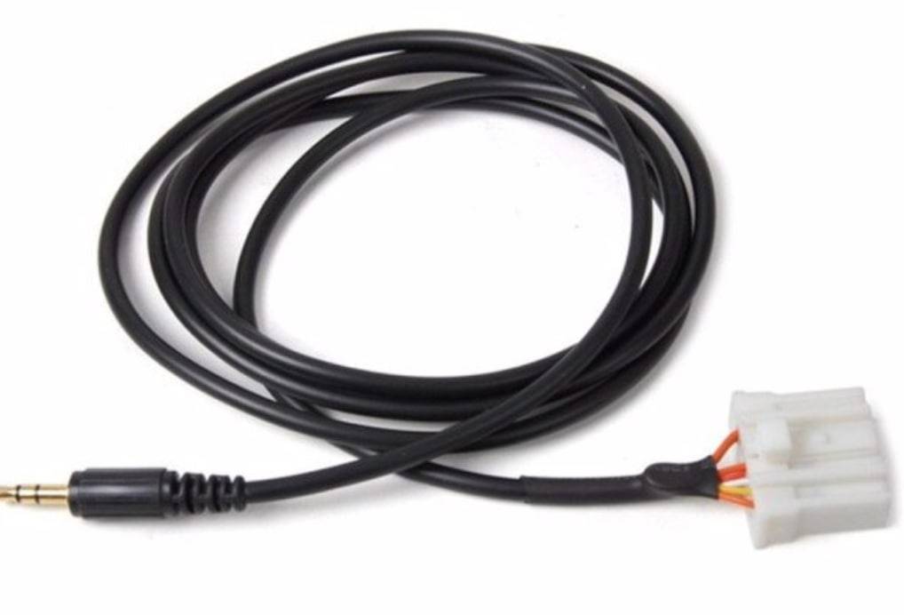

есть переходник. А с него переходник на фишку крайслер я уже знаю где купить )))) Кажись понадежнее и подешевле решение вырисовывается
Поддерживает aptx hd, т.е качество как минимум cd уже до самого аукса, далее если вкинутся под сд чейнджер переходником выше, он до предусилителей идет, соответственно это максимум по качеству будет из того, что может выйти
Но разницу услышит даже тот, у кого медаедь до сих пор стоит на ушах
Я на wj и wk просто подпаивался на левый правый вход и землю на проводе от сд чейнджера, в итоге включаешь сд, играет аукс
переходник за 700 руб обещали сделать. Паять не умею, так что по деньгам то на то и выходит примерно ))
Ну как бы вот, погоняешь на ауксе, а там может и бт не понадобится
