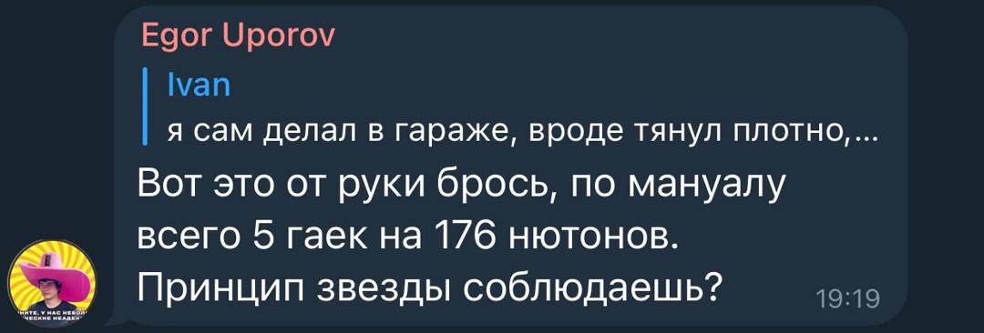

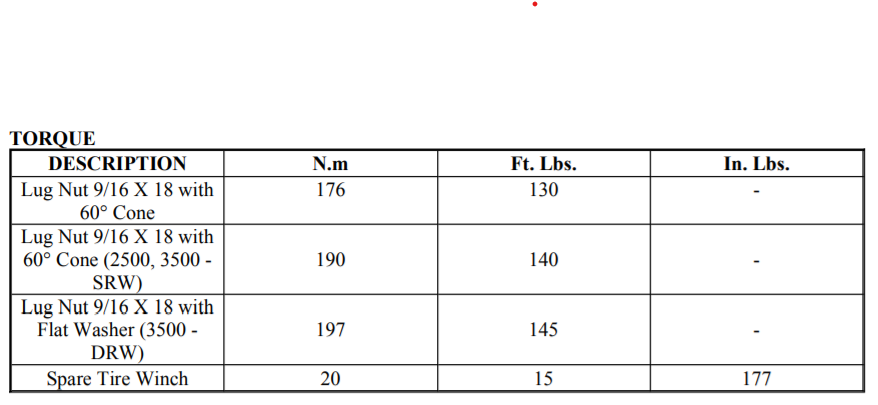

Пацаны, какой момент затяжки колёсных гаек?
Момент понял, звезду блюду, слава отчизне
Это только для 9/16 справедливо, как на метрике я не знаю
У человека триген
#Wheels_torque
Так же

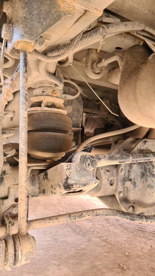

Добрый день! Подскажите, машина с пневмой, машина опустилась морда, жопа задралась ? В чем может быть проблема ?
Предлхранитель проверь
Если не меняет пневма положение
А что было до этого?
Походу устал компрессор, была дыра в клапане верхнем из штатов так пришел, сейчас клапан махнули но очень долго переходит между положениями. И перемещается только на одно дальше нужен отдых.
Сканера нет?
Нет
Что то можно им посмотреть ?
Альфаобд поставить и смотреть. Там есть раздел отслеживания. Покажет перегрев.
Похоже в системе нехватка давления. Проверяйте всё по полной. Все подушки, стойки и магистрали.

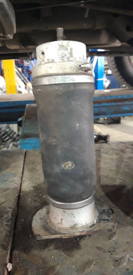

Штука отменная, но не в пружины, а отдельно. Firestone ходят долго.
10000 с доставкой из сша они
Говорят что пружина перетирает и через пол мес опа ей! Не знаю
