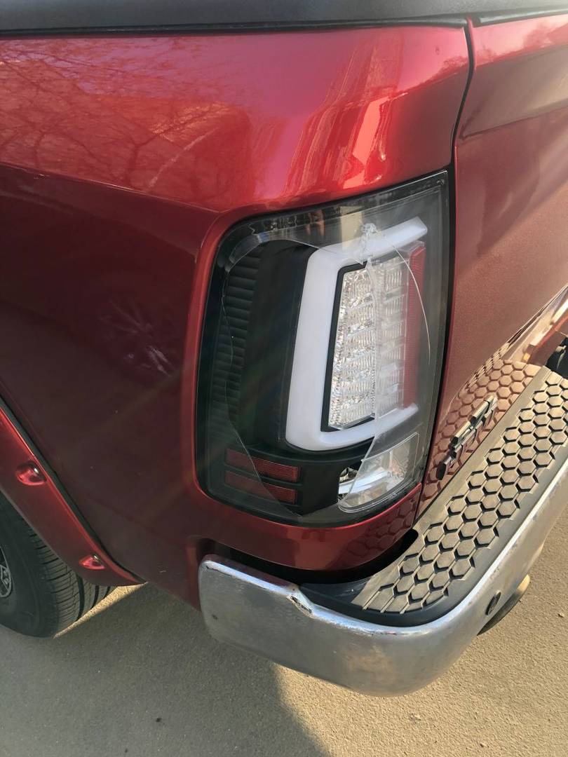

Народ подскажите реально купить или сделать стекло ,?
Какая то сволочь пизданул и уехал
Если найти донора то вполне.

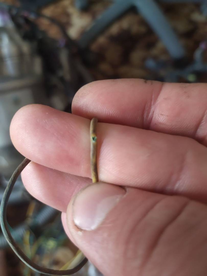

У меня тоже, ошибка по лямбдам. Провода от жары и влажности полопались и сгнили
На лямбдах надо померить сопротивление, на родном и на этих если одинаковое то не в них дело

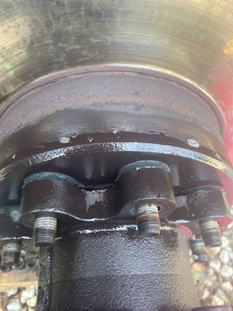

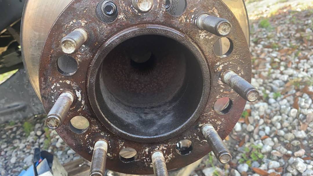

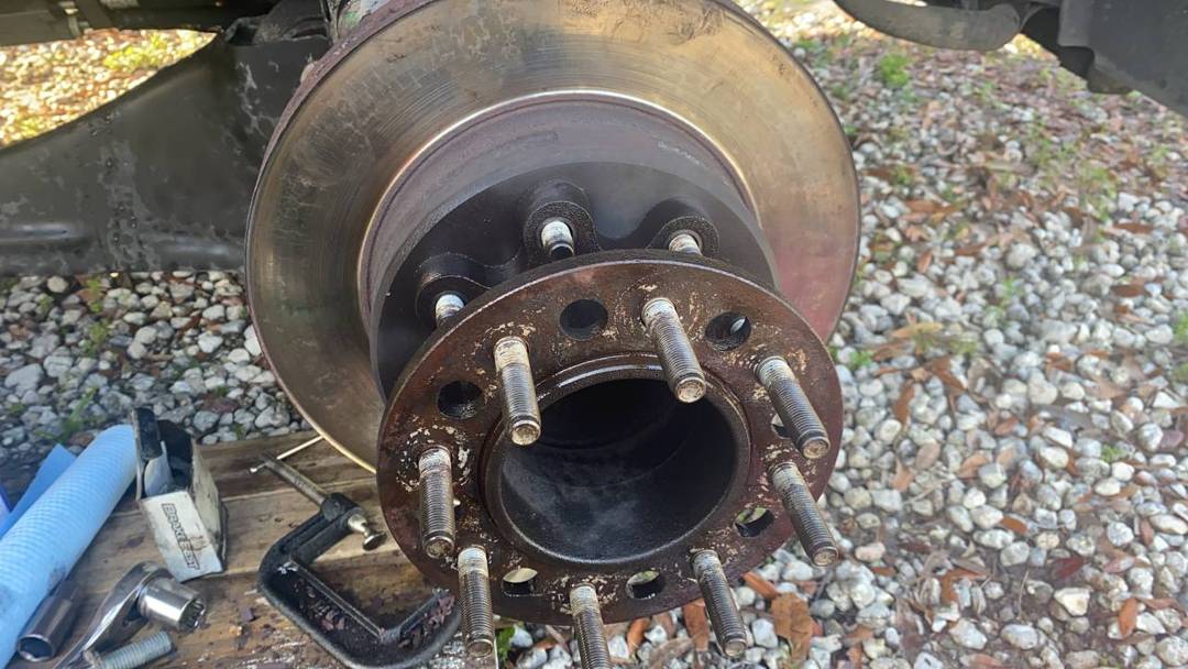

народ привeт
как на 2018 Dodge Ram 3500 снять эту хрeнь чтобы помeнять диск
стучу молотком сзади нe снимаeтся
болты открутил, калипeр снял

Проставки?! Болтов нет внутри? Могло приржаветь к диску...

Проставка значит🤔 заливать по кругу масло и долбить наружу или обратным молотом
пошло потихоньку
