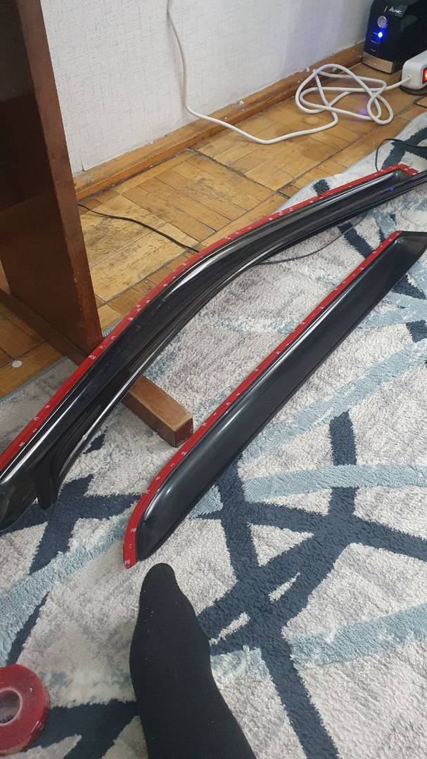

Переслано от Begemot
Покрашу
Begemot @tony_the_fat спасибо, начал установку🤜 Пожалуйста!

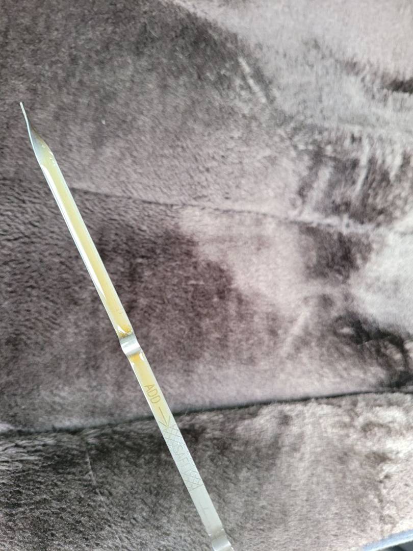

Amet Nustad ВложениеНа всякий случай уточнить. Норм уровень? Хеми 5.7 2012 гв
Amet Nustad На всякий случай уточнить. Норм уровень? Хеми 5.7 2012 гвМне кажется, что мал!
Должно быть по конец штрихованной зоны)
Грубо, по максимум! (на холодную) и по середине на горячую)
Мерил на горячую сразу после того как заглушил
Amet Nustad Мерил на горячую сразу после того как заглушилИмхо-мало! Надо долить!
Спасибо. Утром на холодную проверю.
Там же, даже написано, где безопасная зона)
Amet Nustad Спасибо. Утром на холодную проверю.🤝
Вся Штрих зона это грамм 100?
Литр обысно
Amet Nustad Вся Штрих зона это грамм 100?Не помню кто писал - на хеми на холодную масла должно быть под максимум
Кто-то из сервисменов
Это мотор а не коробка
Amet Nustad ВложениеМало
Низ уровня
Amet Nustad ВложениеПол литра минимум доливай
Заглушил , мин 3 подождал и мерь

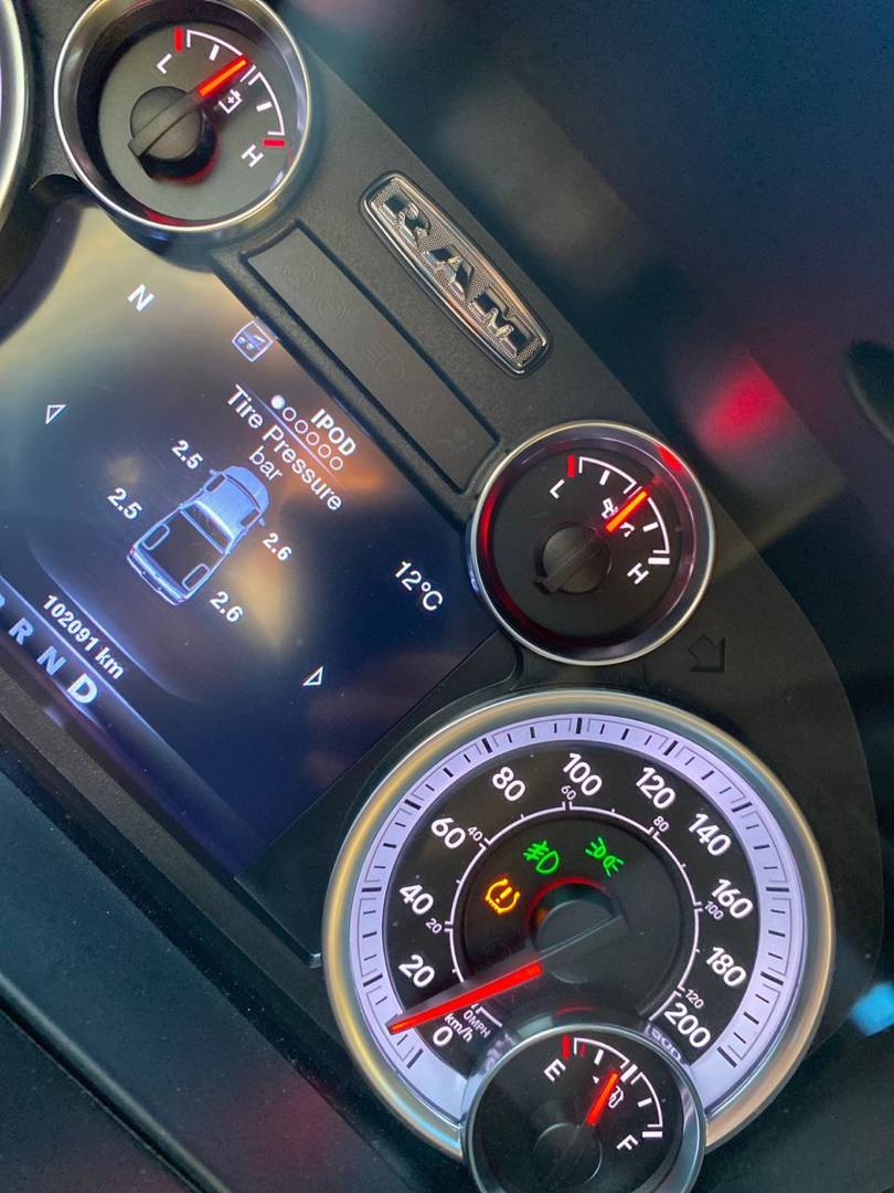

Подскажите как отключить индикатор ошибки давления в шинах?
PetеОG Подскажите как отключить индикатор ошибки давления в шинах?Накачать сильнее и чуть поездить
