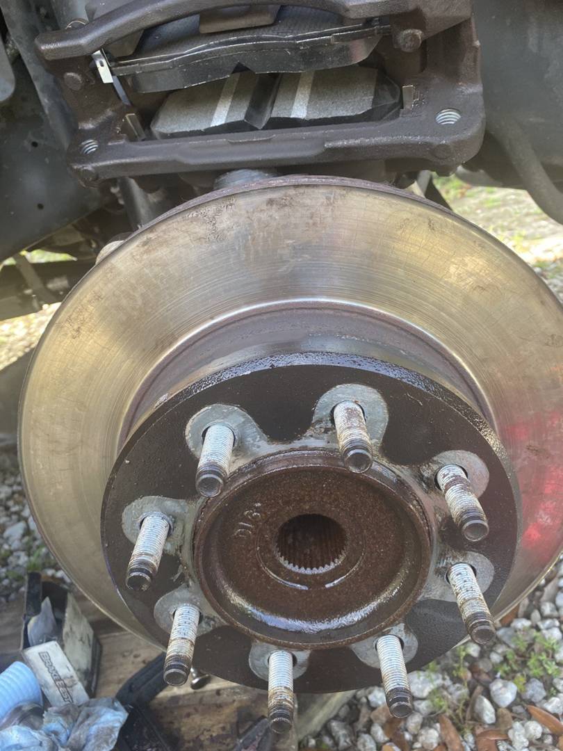

диск тожe нe идёт
Понял, сегодня загляну, вдшкой прыснуть?
Приржавело, аккуратно стучите по диску в разных местах
Пытались не смогли!
Тимкен или оригу
Обычно их ставят
Обычно их ставят
Нет, посмотрите просто для начала
Благодарю.
Тогда у @Karbotron спросите о наличии нового или б/у купить. А есть цифры какие-либо ещё?

Ступицы бывают метрические и дюймовые, зависит от модельного года
У Алексея спросил пока полчит!

11 переходной . После ноября метрические
Т.е на 12 метрические...
Да

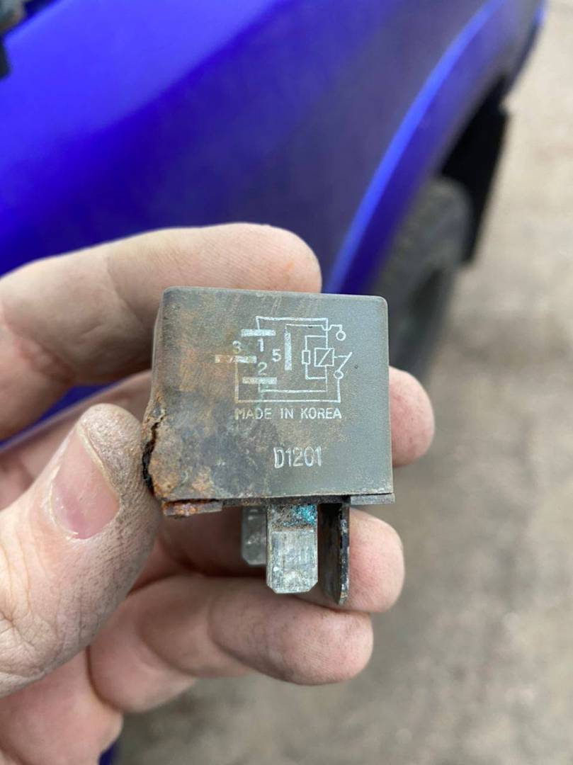

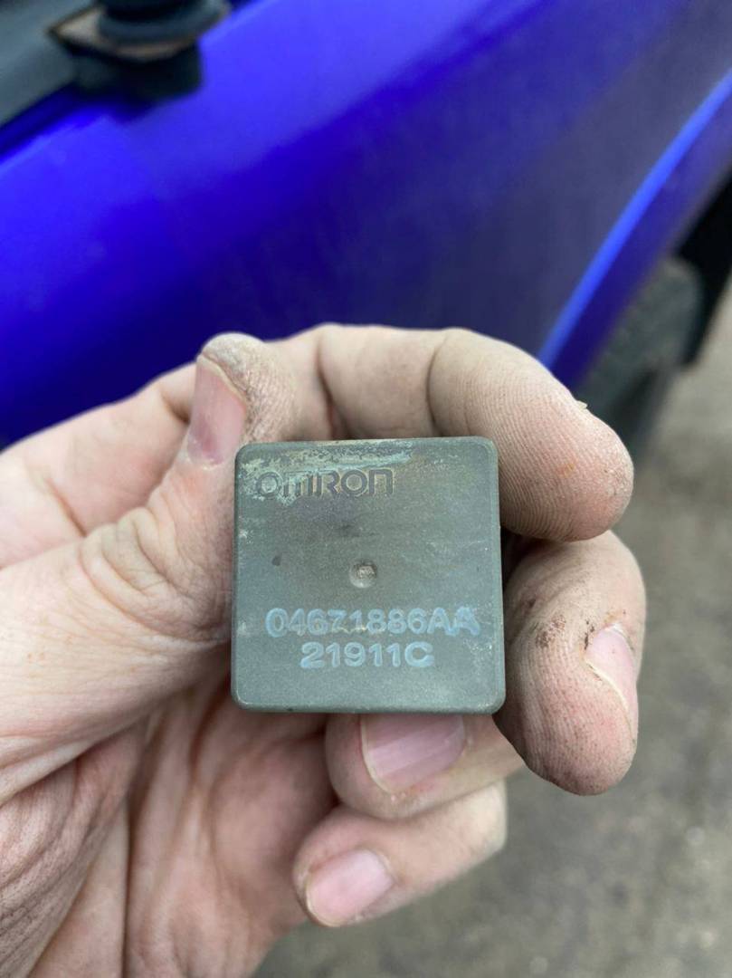

Если ген 4 Скорее всего этой рэлюхе киндык. Стоит между радиатором и решеткой радиатора сверху около сигналов
Можно поставить любую от нашемарок с тойже схемой
Спасибо, поищу её!
Вот схема(у моей отгорел один контакт)
Супер, большое спасибо!

У меня из-за него скорее всего получился перегрев, повело голову. Пока искали - порвало 2 радиатора, залегли кольца, чуть подрало блок, итого ремонт на почти 500Кр)
