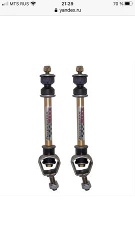

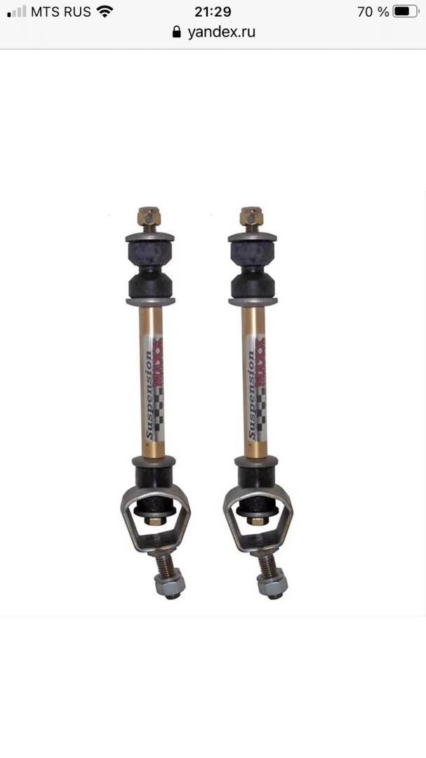

стойки стаба надо удлинять иначе их рвать будет.

Вадим Релаксо стойки стаба надо удлинять иначе их рвать будет. Пружины меняй и потом бильштайнами выравнивающий лифт 2+ сделай, все. Большего тебе не надо…
Стойки стаба в его случае не имеет смысла менять, ничего там не вырвет. Стойки стаба меняют на длинные при более высоком лифте - от 4’’ и более. У него сейчас обычный плюс-минус 2’’ лифт, нет там ничего критического....

Всё банально просто - что в первую очередь стучит в них? Там где резиновые втулки - шток самой тяги начинает стучать об реактивную тягу. Шаровая на тяге умирает очень долго.
А в данной уйне на обоих краях резинки - работать будет, но будут постоянные простукивания.
Уйня!
