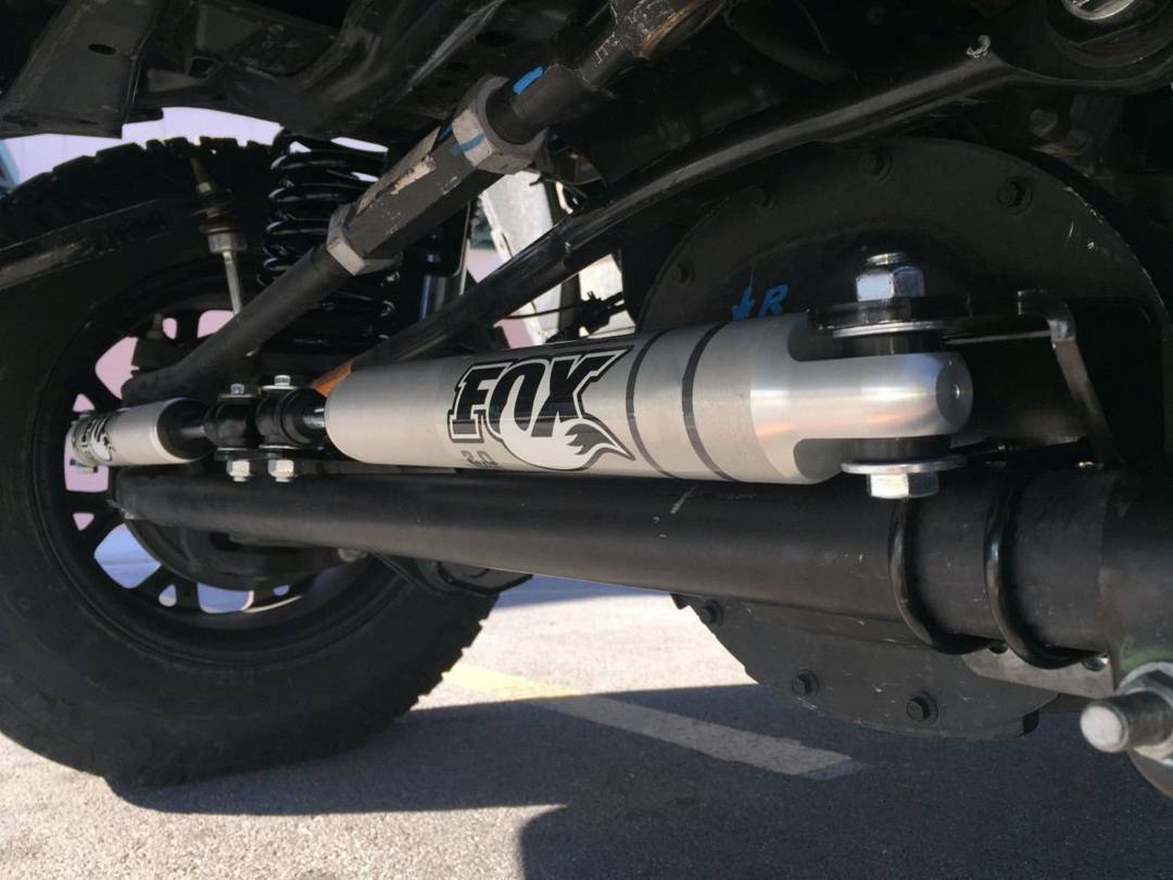

Всем привет, есть у кого нибудь проверенное временем решение по рулевому демпферу на RAM 2500, 4 поколение? 37 колеса, стоковый не интересует, может есть что-то из проверенных тюнячих фирм. Может кто-то 2 ставил и т.д. Может есть конкретные модельки.
Видел двойные решения, но не знаю насколько это обусловлено надобностью. Ну и по маркам не особенно орентируюсь
ДД Дмитрий ДимОк 6 февраля 2021, 11:14
Стоял Бильштайн 6 лет, с ним и продал. Проблем не было вообще.
И не понял нафига под 37 колеса два демпфера, неужели масса такая что все равно ловят вобблинг

Valerii Всем привет, есть у кого нибудь проверенное временем решение по рулевому демпферу на RAM 2500, 4 поколение? 37 колеса, стоковый не интересуе…
Поставил synergie с демпфером Fox, очень доволен. Все шаровые шприцуемые и сменные, более надёжные по конструктиву нежели оригинал. Заказывал у Алексея @Karbotron

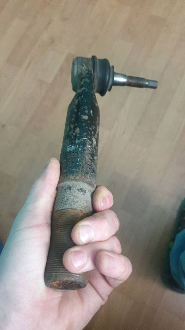

Просто демпфер не решит вопрос. В оригинальной трапеции меняется только наконечник левый и шаровая сошки/pitman arm/, остальное нет или колхозить.
Василий Cadlpazzo Просто демпфер не решит вопрос. В оригинальной трапеции меняется только наконечник левый и шаровая сошки/pitman arm/, остальное нет или колх…
Демпфер призван гасить горизонтальный вобблинг, там решать особо то не чего. Механизм по сути простой, как и задача. Ваше решение выглядит интересным, но с учётом того что я за готовую подвеску под 37 колеса отдал 200 с чем-то с доставкой и растаможкой с учётом массы, перед Новым годом, а тут одна регулируемая трапеция и демпфером треть от этой стоимости. В любом случаи за рекомендацию спасибо, надо психологически примериться с ценой 😂

Напоминаю что оригинал схож по цене и он приходя в негодность либо колхозится либо меняется целиком и ходит оригинал по заверениям людей у которых стоит synergie значительно меньше. Тоесть если умирает родная трапеция и есть понимание что её надо менять то менять лучше на synergie или подобные, которые поддаются ребилду в случае люфта или поломки шаровых
ВC Василий Cadlpazzo 6 февраля 2021, 12:21
Если вопрос только в демпфере, который оказывантся воблинг убирает о святые угодники))), то все проще, выбор велик, стоковый размер один в один с УАЗом и можно хоть совковый поставить ради экономии, а можно и сдвоенный от king или fox за сумашедшие $, это дело личное.

Василий Cadlpazzo Поставил synergie с демпфером Fox, очень доволен. Все шаровые шприцуемые и сменные, более надёжные по конструктиву нежели оригинал. Заказыва…
Тоже Синерджи поставил, вместо демпфера сейчас стоит гидроассист, но чёт как-то не очень он мне нравится, буду двойной демпфер ставить, сравнивать. Ко всему ещё поставил ЛонгАрмы от Синерджи - поведение авто на дороге кардинально поменялось и работа Кингов стала наконец-то раскрываться

Меняется только наконечник этот и шаровая сошки на стоке
