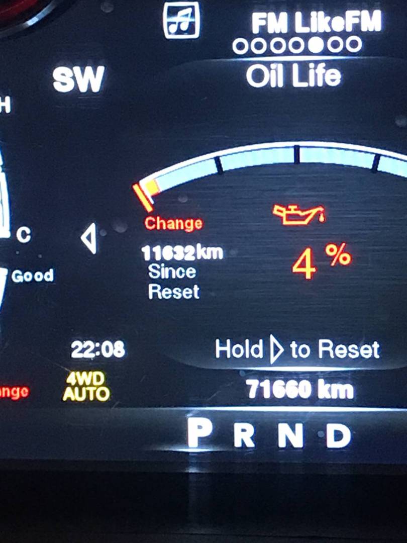

А где в меню, на магнитоле?
Нет, вот на этом экране на руле
Ну не могу понять как
Подскажете 🙏
Скидывается при включеном зажигании. Двигатель не заводить!
Там надпись со стрелкой. Hold to reset.
Аааа мотор не заводить...

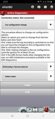

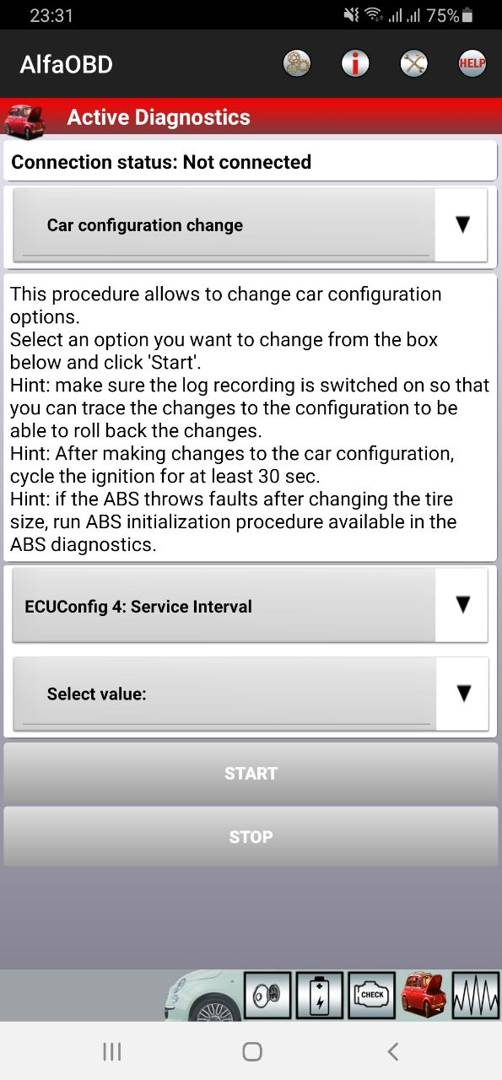

Как изменить межсервисный интервал???
тут как бы вопрос - а смысл? комп считает не по километражу а по моточасам
Серьезно
Зачем его менять?
Чтобы не следить
Чтобы не следить — можно скинуть РАМ. На авито
Смешно
Понятно просто не знаете
Можно программно через дилерский сканер. Возможно, через АльфаОБД можно, надо покопаться
Я менял кнопками забыл как делал
На амерских форумах и ютубе думаю описано как
Я по ихнему не разумею

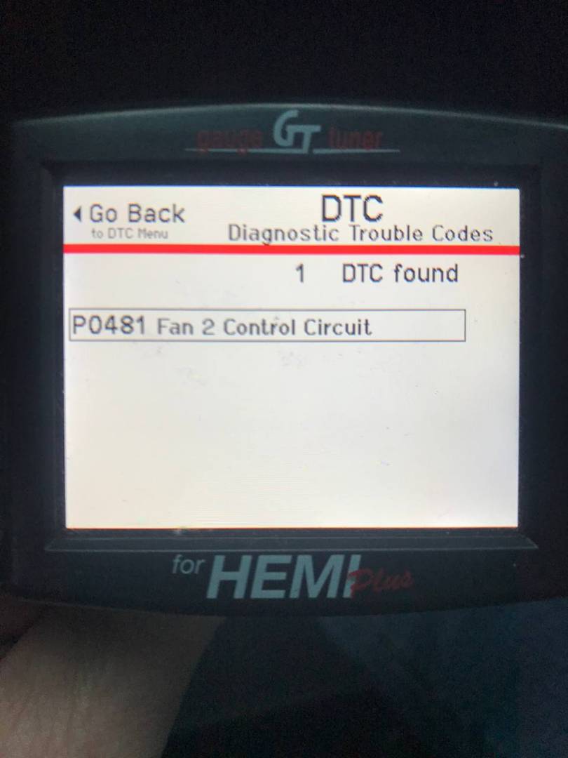

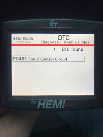

А какой электро вентилятор номер один а какой номер два на 4гене? Просто вылез чек по второму вентилятору, где и какую релюху искать?
Нужно поменять межсервисный интервал или сбросить отчет просто?
Именно интервал пробега

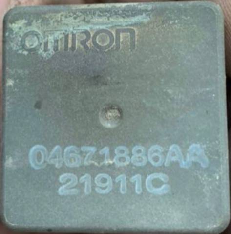

Похожая херня была. У меня между решеткой и радиатором там где гудки. Закрыта пластиковой крышкой.
Такое реле ни у кого в наличии не нашел. Приколхозил по совету старших товарищей - отечественное.
Самое реле вот такое

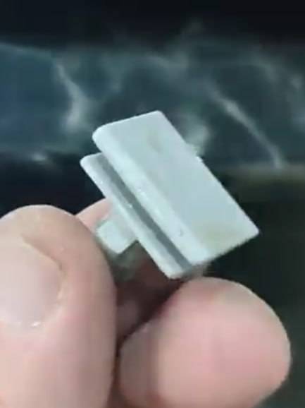

Стикер

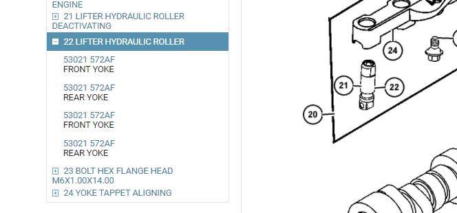

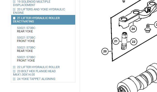

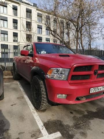

Ребят, подскажите пожалуйста.
Один гидрик надо заказать. Идёт под позицией 21 и 22 . Какой из них нужный?
Рэм 2013г
Рэм 2013г
Один 😳😳😳
Бывает мдсный а бывает обычный. Какой сломался? С отверстием - мдс. Без отверстия обычный. Отверстие в середине сбоку

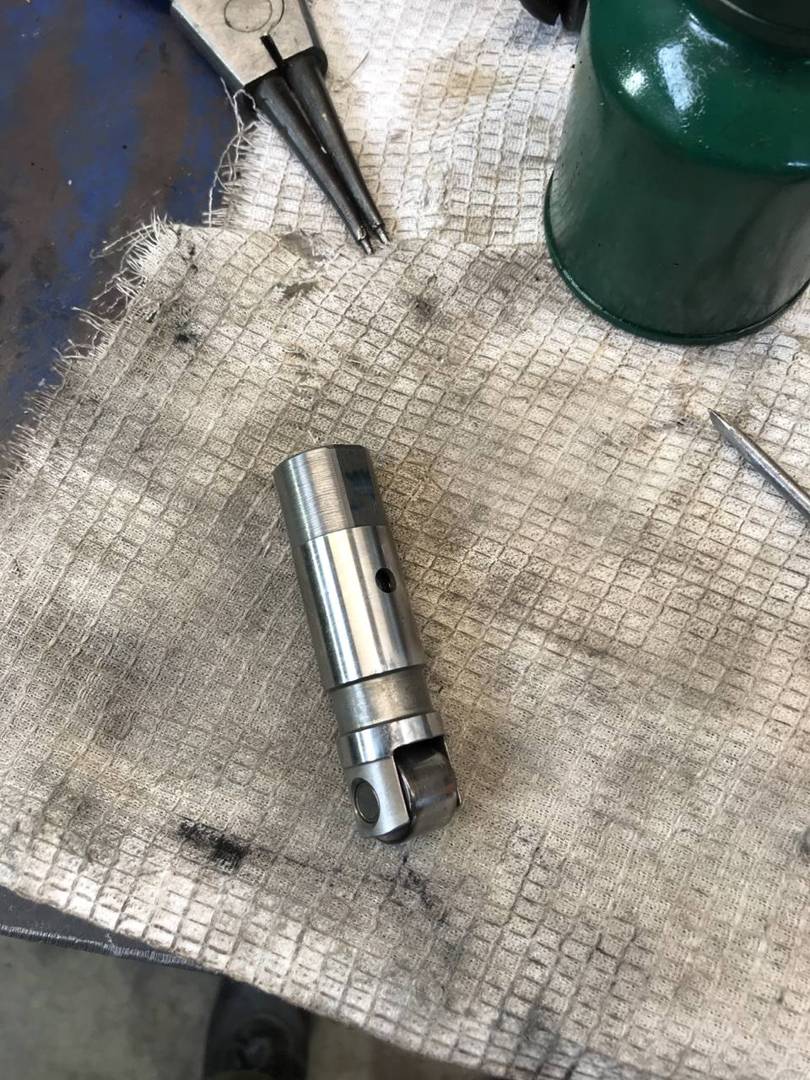

Вскрыл все. Один заклинивший. Остальные на вид идеальные. Вал идеальный. Вот думаю, может один и поменять 🤷🏻♂️
Сейчас посмотрю
Вот такой
Это мдс ный
А заклинило где?
Ролик то целенький
Ролик то целенький
Заклинил внутри сам гидрокомпенсатор.
А причины? Грязь?
