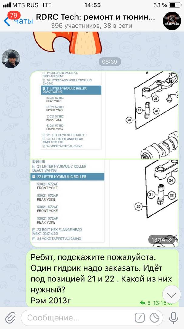

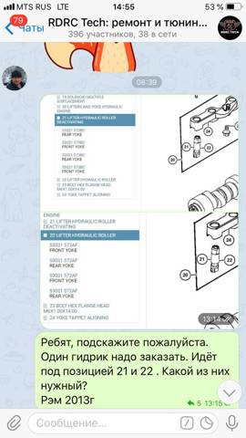

Тогда по каталогу 21 позиция получается?
Да
А пробег какой?
Не могу точно сказать, пока в моторе только единственный косяк вижу
120км

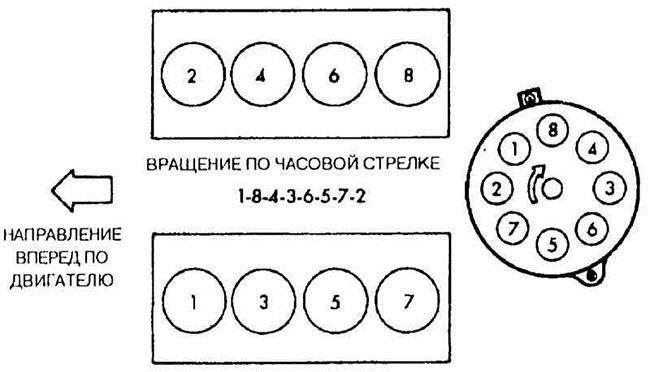

На левой стороне первый цилиндр. Какой у них порядок?
первый по номеру или откуда считать ?

На левой стороне первый от вентилятора
Какой из них приехал ?
Один гидрик полумера
Значит пятый

Не та нумерация
Да, вижу
У нас 7 и 8 у щитка
У нас 7 и 8 у щитка
Вот так

Так какой схеме верить?))
Лёнь, выложи схему)
Забивается гидрики потом клинит ролик от ударных нагрузок и разваливается подшипник и Жрёт распредвпл
Вот эта
