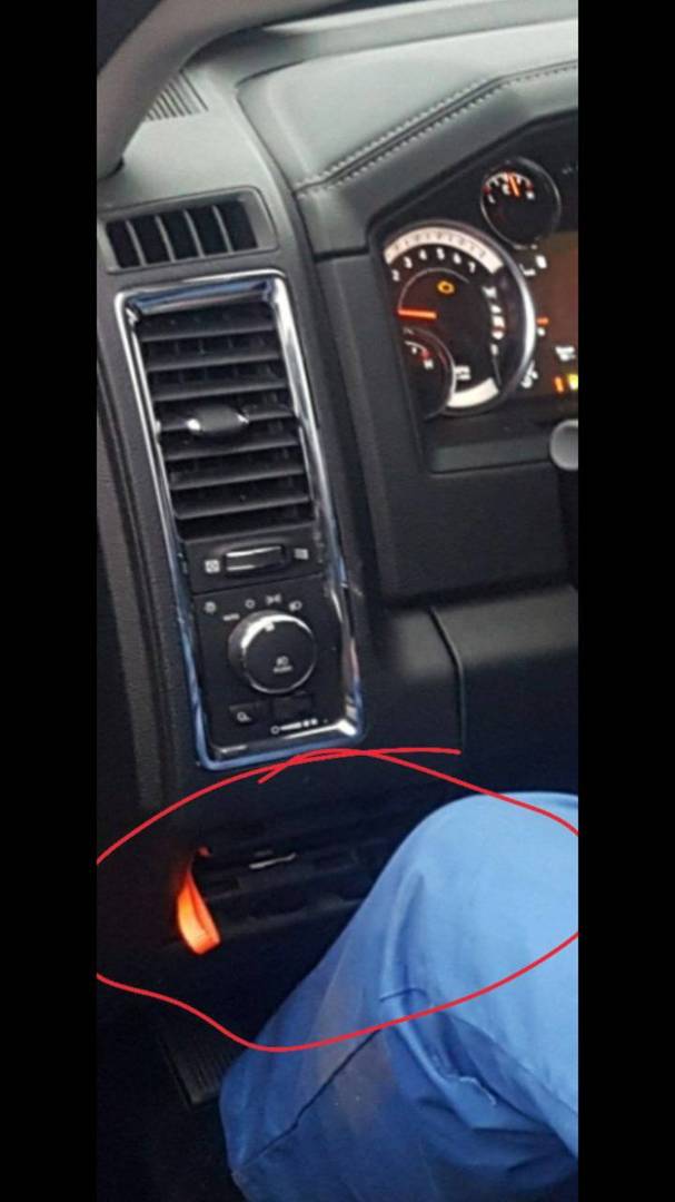

Народ всем привет! Будьте добры подскажите пожалуйста, как рам послерестайловый 2013 года переключить в нейтраль, не могу развал нормально сделть на заглушенном двигателе. Блоки обновили, на дверь рягирует
Потянуть за шнурок который прячется перед левым каленом за крышкой.
Спасибо
вспомнил, прослезился
Только сначала кнопочку там нажать
