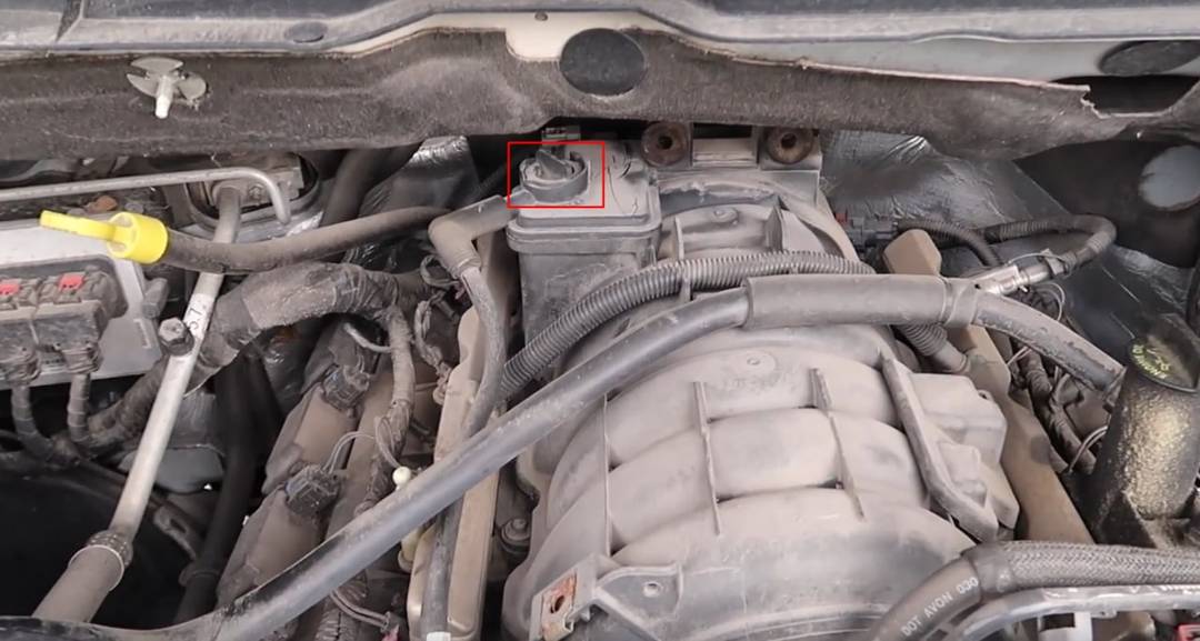

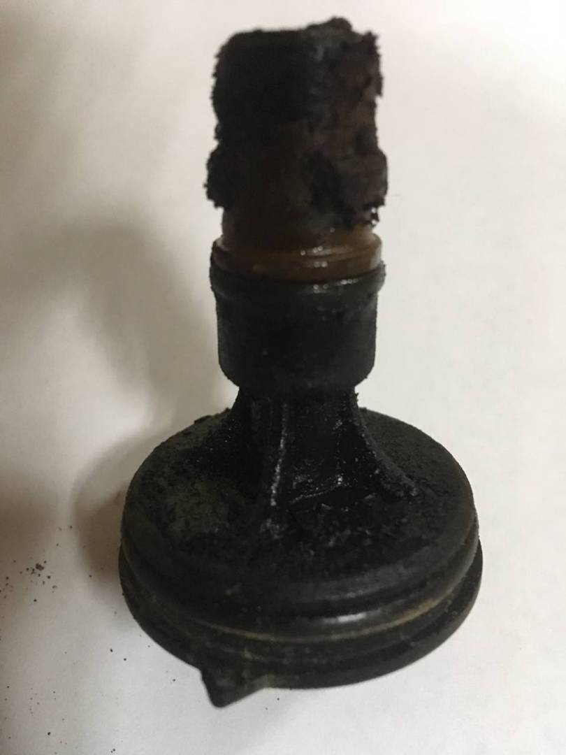

Дмитрий ДимОк Додж Рэм 1500 5,7 2014 г. Система вентиляции картечных газов исправна (Шарик в клапане PCV чистейший). Набралось за 8000 км.у меня такая-же стоит, Макс наверное ставил. То много сливается то не очень, но всегда меньше чем в стакане. Помимо маслопомойки есть смысл проверить/почистить эту систему с шариком?
Конечно надо чистить.
Дмитрий ДимОк Конечно надо чистить.вопрос конечно глупый, но он на что влияет? его сложно доставать и чистка бережная нужна?
Расположен у моторного щита, откручивается в пол-оборота, моется очистителем для карбюратора или бензином Галоша.
Дмитрий ДимОк Расположен у моторного щита, откручивается в пол-оборота, моется очистителем для карбюратора или бензином Галоша.спасибо, может найдется время почистить
Иван вопрос конечно глупый, но он на что влияет? его сложно доставать и чистка бережная нужна?
Иван вопрос конечно глупый, но он на что влияет? его сложно доставать и чистка бережная нужна?Довольно просто снимается

Снимаешь пластиковый кожух двигателя и все
Внешняя грязь фигня. Главное, чтобы шарик двигался
Анатолич Внешняя грязь фигня. Главное, чтобы шарик двигалсяна что клапан влияет?
Иван на что клапан влияет?На работу мотора
Иван на что клапан влияет?Заклинит-мало не покажется, может выдавить сальник и выгнать часть масла из двиателя, редко но бывает.
На некоторых автомобилях они подмерзают и тоже выдавливает, но рэм этим не страдает
Plantaciy Заклинит-мало не покажется, может выдавить сальник и выгнать часть масла из двиателя, редко но бывает.
На некоторых автомобилях они подмерза…много времени надо на снятие? просто крышку двигателя снять? там же ни патрубков ни чего?
понял где он, прям под жабо
такой еще вопрос по этому PCV клапану, у него там 2 резинки, они скорее всего будут под замену, когда сниму его, или ниче с ними не будет?
Иван понял где он, прям под жабоФото расположения можно прислать)
Леонид Фото расположения можно прислать)снимаешь крышку и вот он

Иван такой еще вопрос по этому PCV клапану, у него там 2 резинки, они скорее всего будут под замену, когда сниму его, или ниче с ними не будет?Ничего не будет
Иван снимаешь крышку и вот онСпасибо
На 3 ген , 3 ген рест тамже стоит рядом с дросселем!
У меня тяжело поварачивается , пару раз гебельсами крутил!

Алексей Колдашов Рэм У меня тяжело поварачивается , пару раз гебельсами крутил!Вернее четверть оборота
Алексей Колдашов Рэм У меня тяжело поварачивается , пару раз гебельсами крутил!на видео почти все пассатижами крутят
с места страгивают, потом вроде легко идет, там же эти зубцы для фиксации
Леонид Антифриз какой кто льёт? А то я с маслом круг сделал от петро Канады, мапар, и ещё пару. Вернулся на петро канада. А то и жор пошёл и чек на…12+
Иван на видео почти все пассатижами крутятЯ руками. Должен руками, либо просто приклеивается от того, что не чистят с рождения
