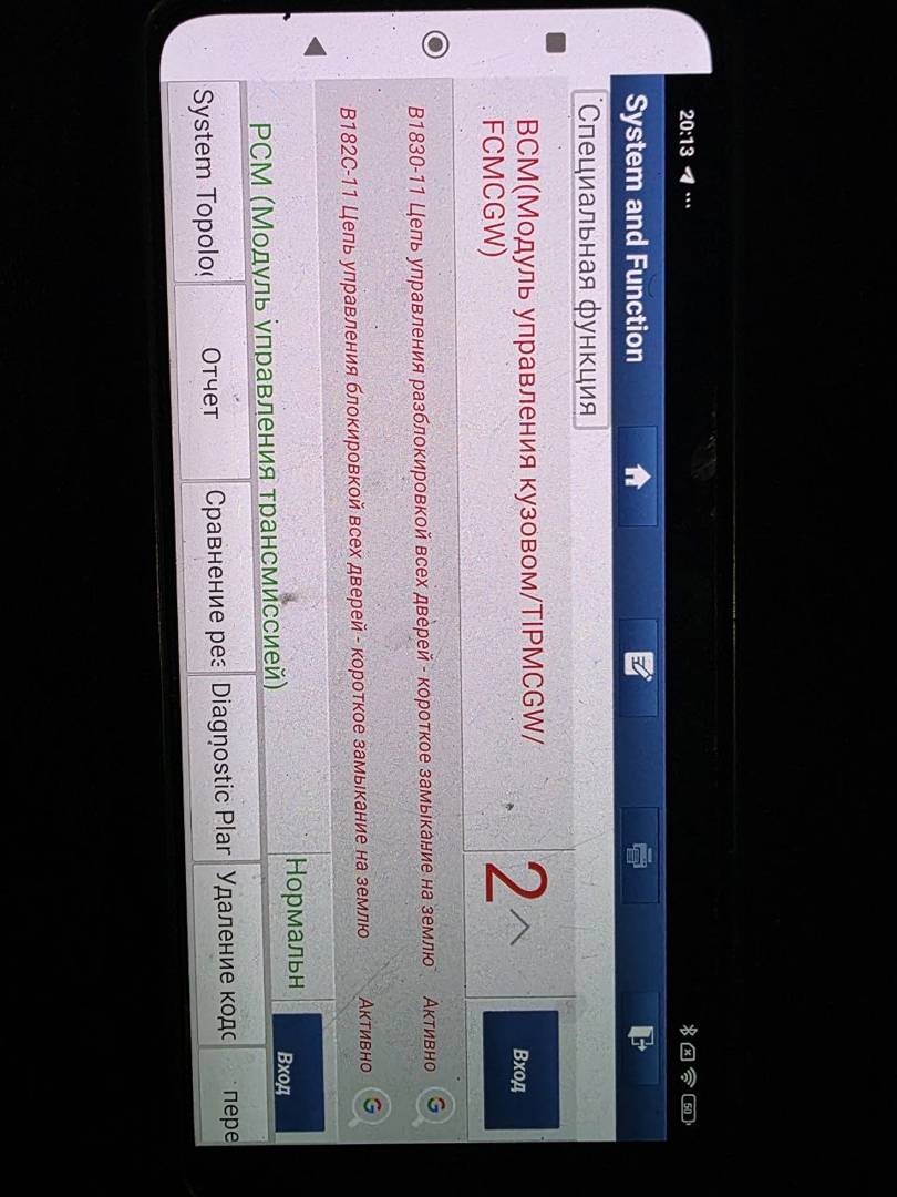

Горит ошибка по кислородному датчику, менять не хочу, буду прошивать я.
Периодически теряется датчик одного колеса, загорается сервис.
Теперь появилось "perform service" "выполнить сервис", после крайнего большого ТО, прошёл около 3 т. миль.
Что он просит?
Что он просит?
