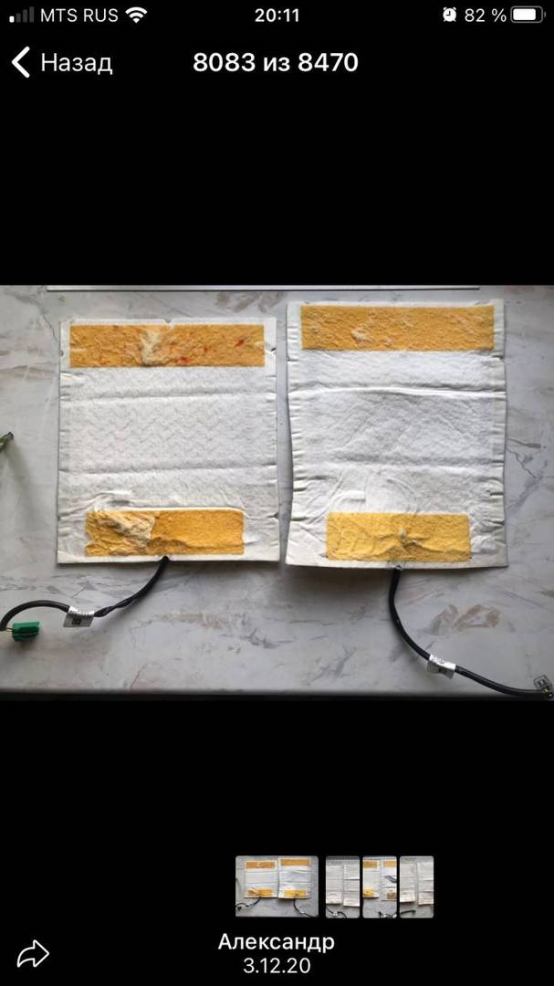

Может один из сегментов выбить их там несколько
АР Александр Рэм Нижний Новгород 29 декабря 2020, 19:34
Скорее всего накрывается сам блок. По нагревательным элементам - они либо работают либо нет. Там нет сегментов - тупо два контакта и паутина из одного провода. Это примерно как эл.тёплый пол. Блок подаёт разное напряжение, нажимая на кнопку выбираешь силу нагрева, т.е. блок тупо подаёт разное напряжение.
Если что есть и маты нагревательные и есть блок
СГ Сергей Горшилов 29 декабря 2020, 19:38
поставьте амперметр в разрыв питания плдушки, посмотрите ток. 99% кажущегося медленного нагрева - психосоматика на фоне лютых -8⁰

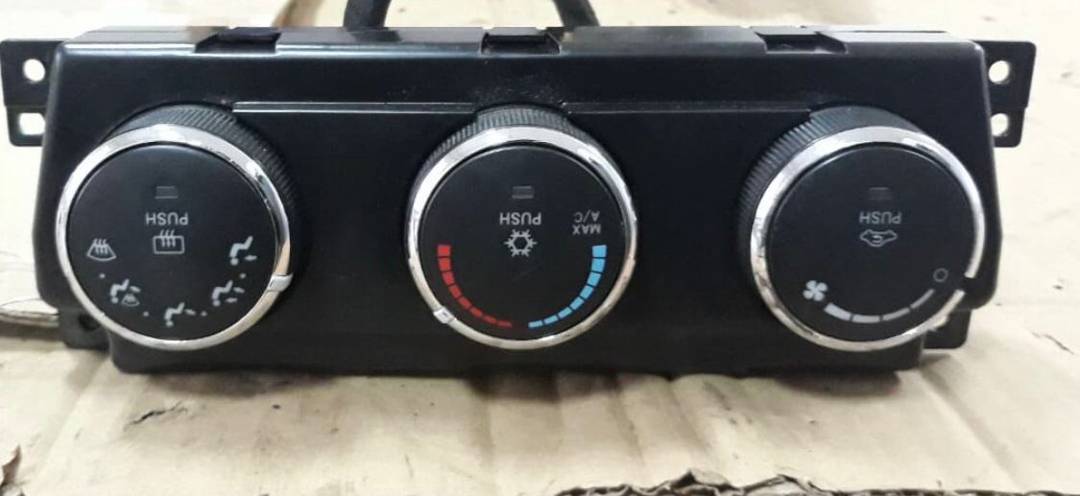

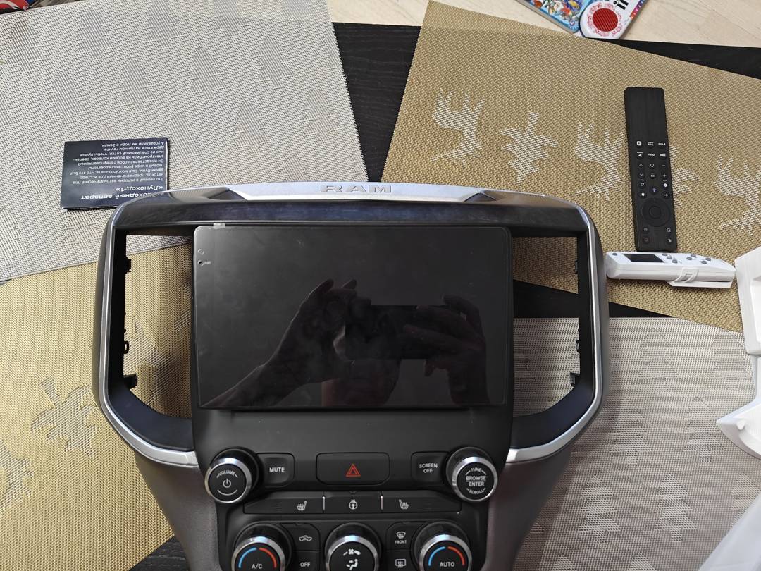

Доброго времени суток. Подскажите как снять ручки с управления климотом

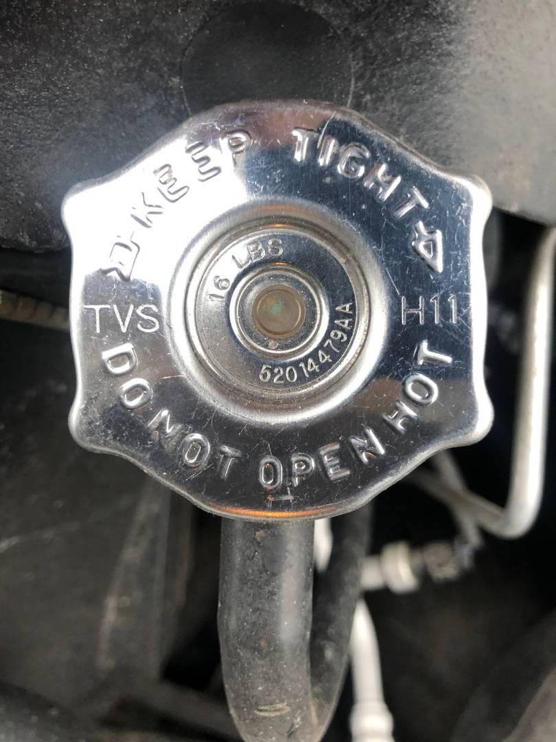

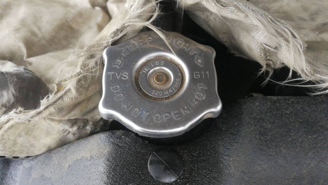

Скорее G12+ , но есть родной mopar , на этот год идет оранжевый

Когда себе менял морочился даже мопар разный по годам идет , там две технологии HOAT (Hybrid Organic Acid Technology а есть HOAK один на дорест второй после
ЕВ Евгений Вознесенский 30 декабря 2020, 11:22
Хотя народ льет антифриз "Феликс" и не парится ))

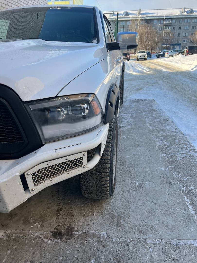

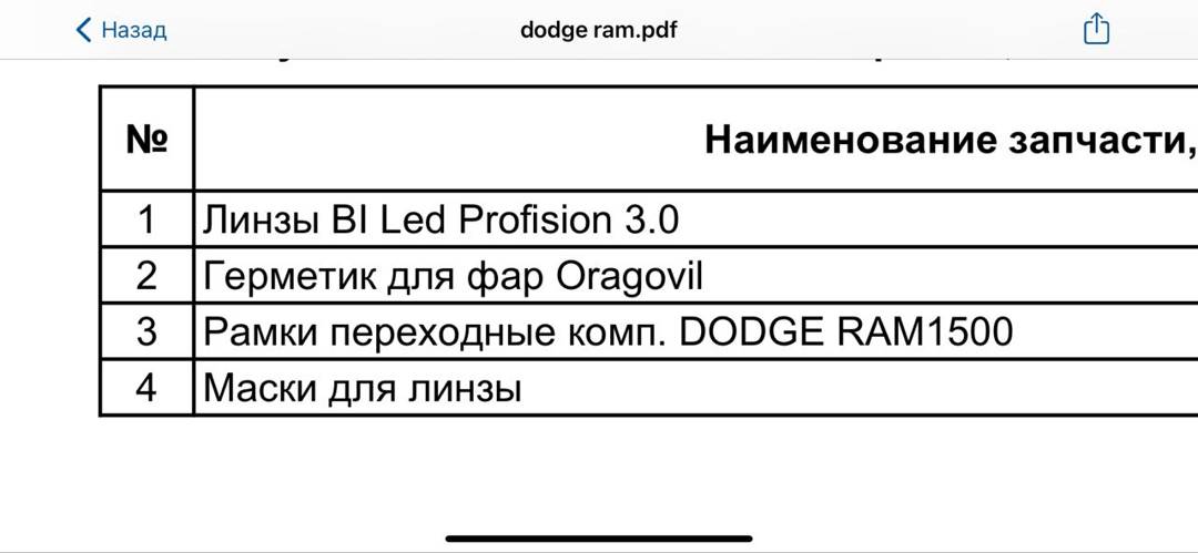

Ярослав Всем добрый вечер! У меня Рам 13 года. Всем известно что свет на наших машинах мягко скажем 💩 (до 19 м.г.) В штатных фарах линзовоный галоге…
Отлично. Как нибудь поменяю. А так поставил дополнительные прожектора на дальний, по трассе, за городом норм, но резкий переход на ближний просто попа слепая
