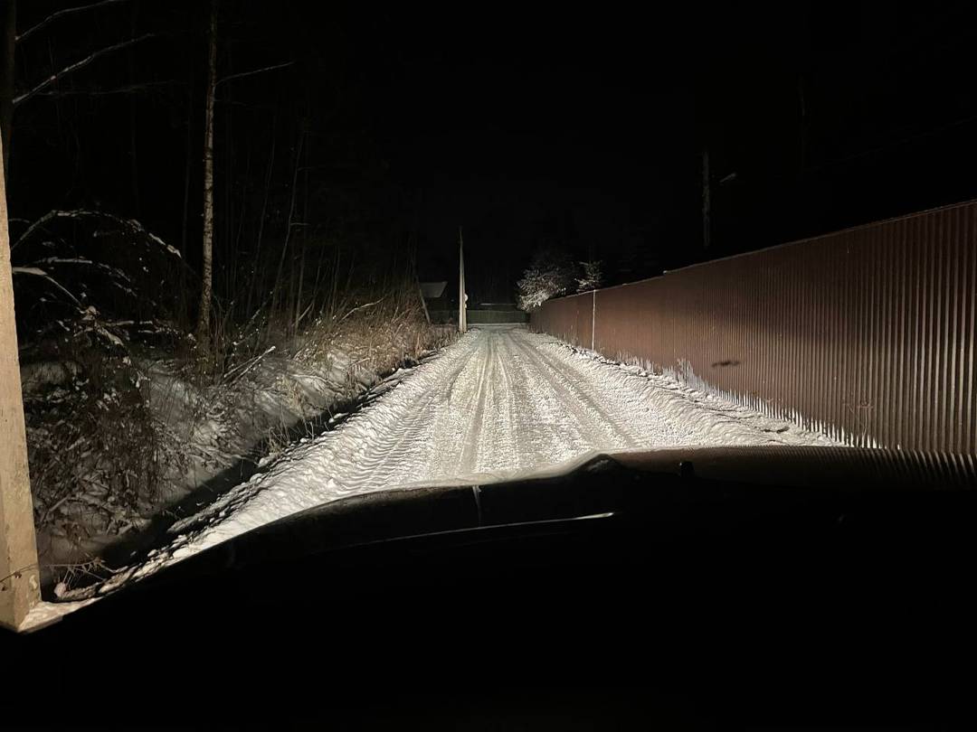

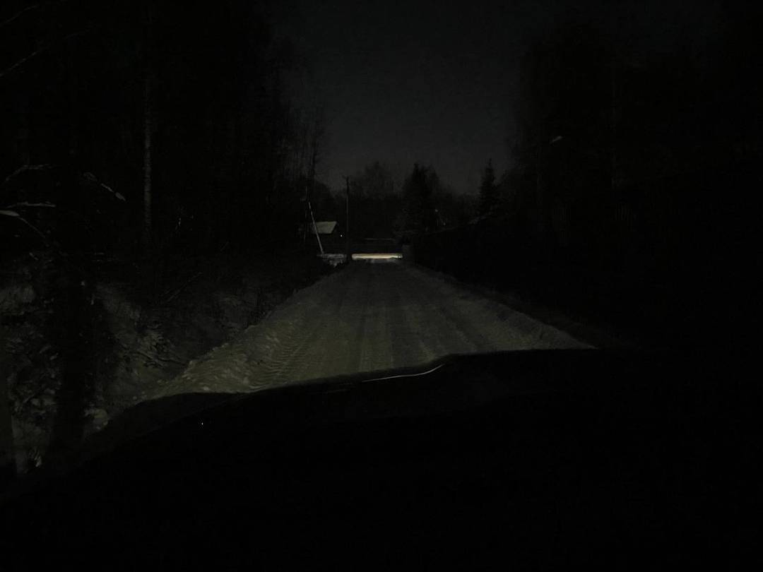

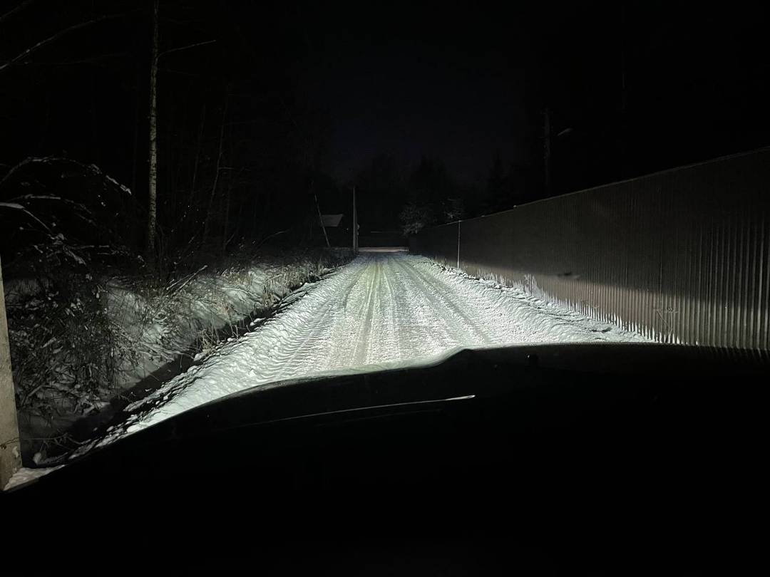

Всем добрый вечер! У меня Рам 13 года.

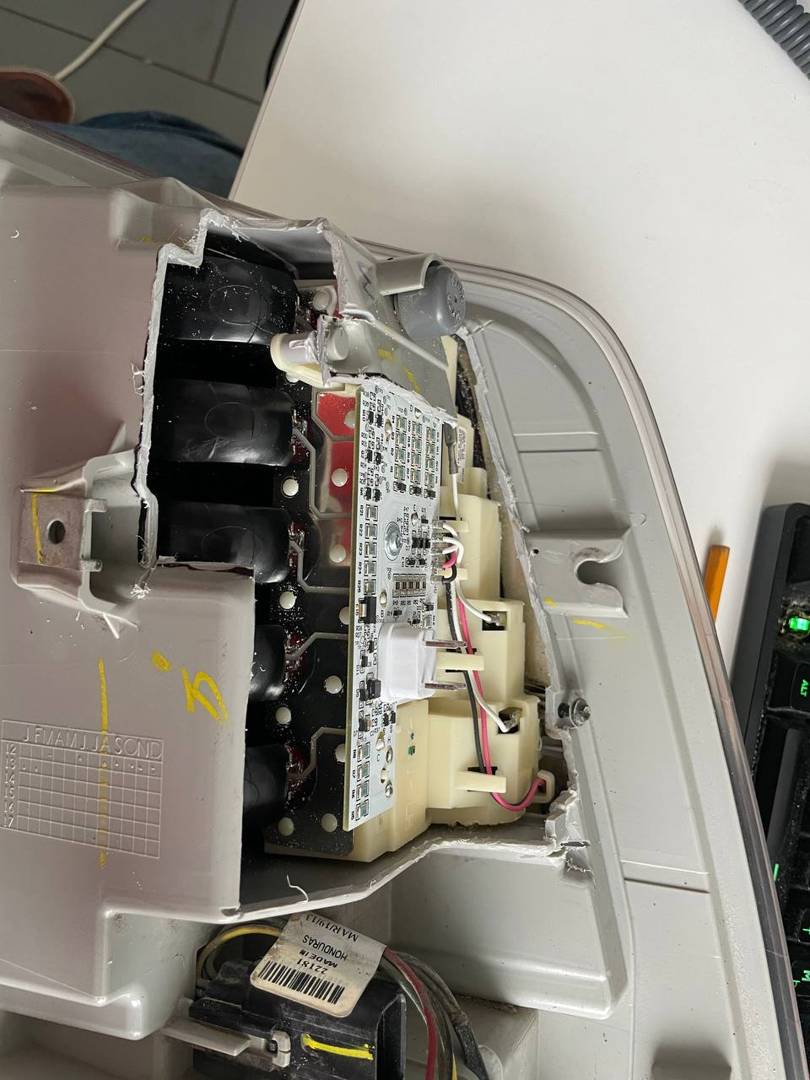

Всем известно что свет на наших машинах мягко скажем 💩 (до 19 м.г.)
В штатных фарах линзовоный галоген, я заменил на диоды и свет стал немного ярче, но счастья с ними все равно нет (греются и света меньше, и к тому же тяжело попасть в фокус в линзе) в итоге вернулся с ксенону (место за фарой позволяет установить блок и обманку), а благодаря шторки (ограничитель луча) встречные машины не моргают и не зляться! Вот результат.
1 фото - без фар
2. Фото - ближний с четкой линией
3. Фото - дальний и шторка поднята.

а отражателям хана не будет?
Галоген сильней грееться
В родных фарах отражателя просто нет, вот поэтому света то родного и нет....
Тема уже замусолена до безумия, все варианты описаны на форуме...
Примерно как диоды в доресте
Такой свет возможен ТОЛЬКО с полноценными модулями линзованы. Никакие лампы не дадут такую СТГ.
я про яркость и заливку, граница то понятно у меня смазанная
Яркости и заливки тоже не даст такой.
Лан, тема не о том.
Лан, тема не о том.
