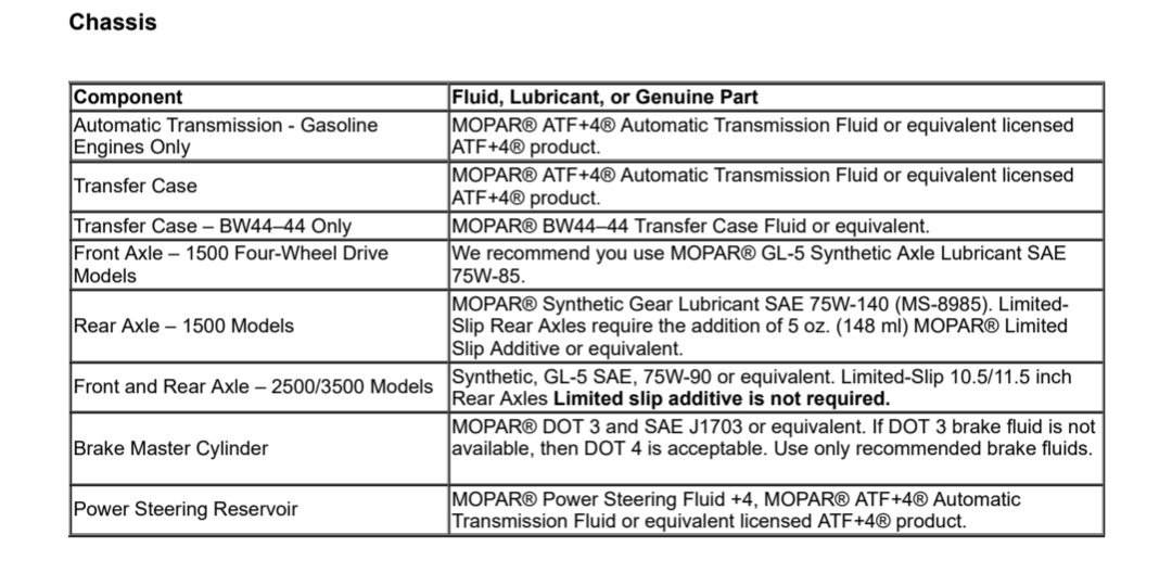

140 лучше масло, можно и его лить в перед!
АК Алексей Колдашов Рэм 27 декабря 2020, 10:48
140 припадок больше,онр синтетика, выдерживает больше нагрузки
АК Алексей Колдашов Рэм 27 декабря 2020, 10:49
А разницы в 85 и 90 вообще нет, 90 лучше чем 85 чуть, и температурный параметр выше чуть
Да) дороже в раме масло менять чем в ридже. Через одну замену масла в двс не наменяешься.
СЖ Сергей Железяка 27 декабря 2020, 10:57
Ридж как кроссовер
Рам полноценный грузовик, как спецтехника с большим набором агрегатов, требующим к себе внимания.
Сергей Железяка В акп достаточно раз в 60-80 ткм В редукторе 20-40 ткм Зависит от условий и качества масла
Ну так и буду видимо. Интервалы прям как на мерсе были.
До этого Риджедайн был. Там акпп больная. Чем чаще масло меняешь тем лучше. Фильтров нет. Просто 5л слил. 5 залил. Можно было хоть с каждой заменой масла в двс это делать. Цена вопроса 3к за масло.
