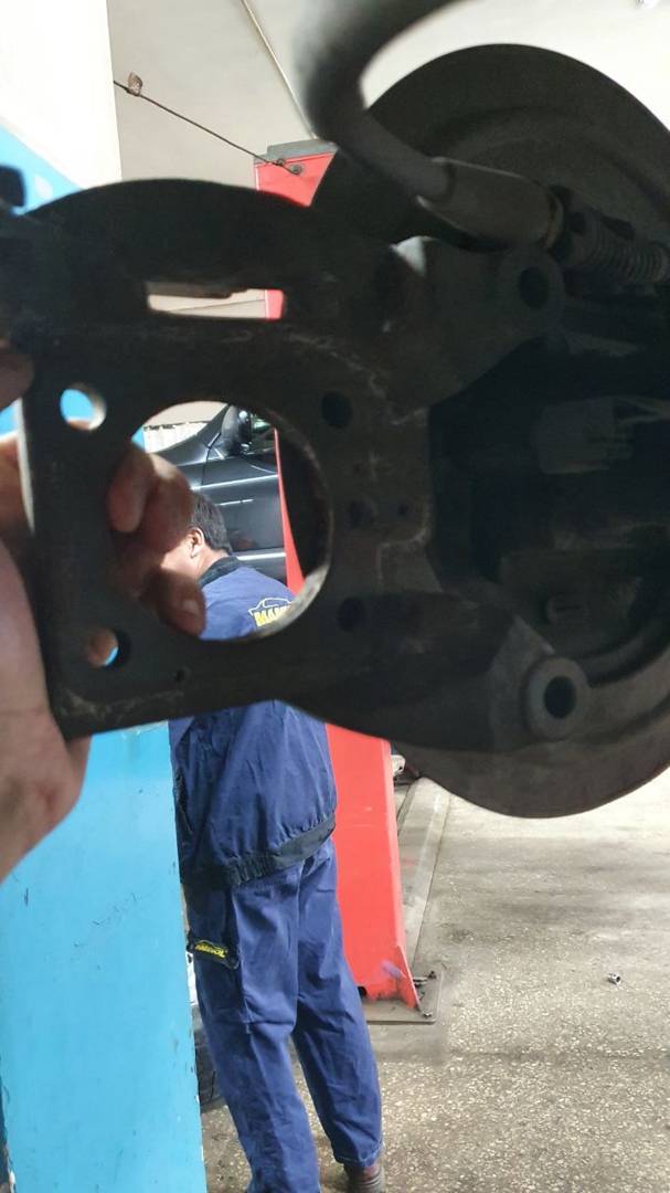

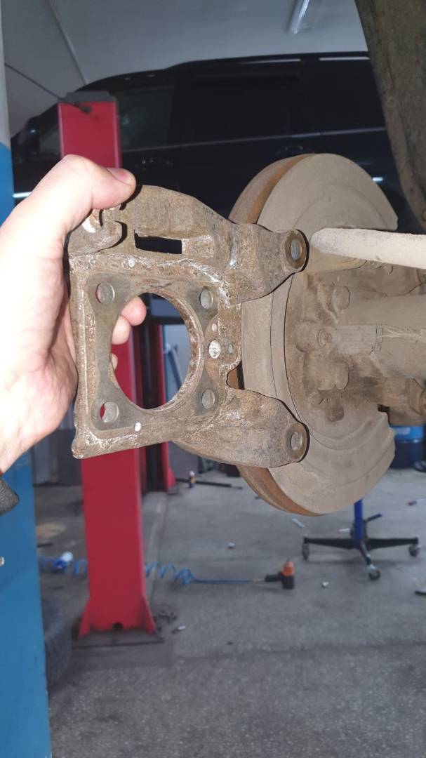

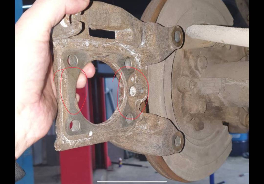

А на моем 2010 год оказалось датчик абс ставится на другую сторону
МБ Максим Брест 28 декабря 2020, 09:56
Суппорту не будет , но в чулке придется пропил делать
МБ Максим Брест 28 декабря 2020, 09:58
Не знаю как ещё донести. Начнёте ставить — поймёте что пилить надо)

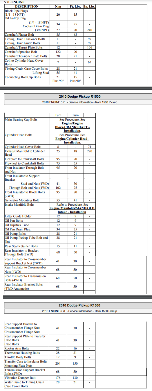

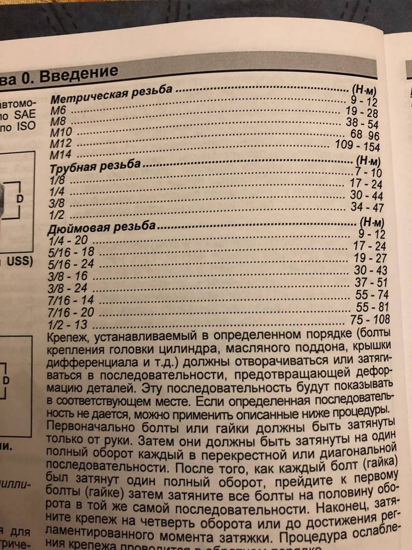

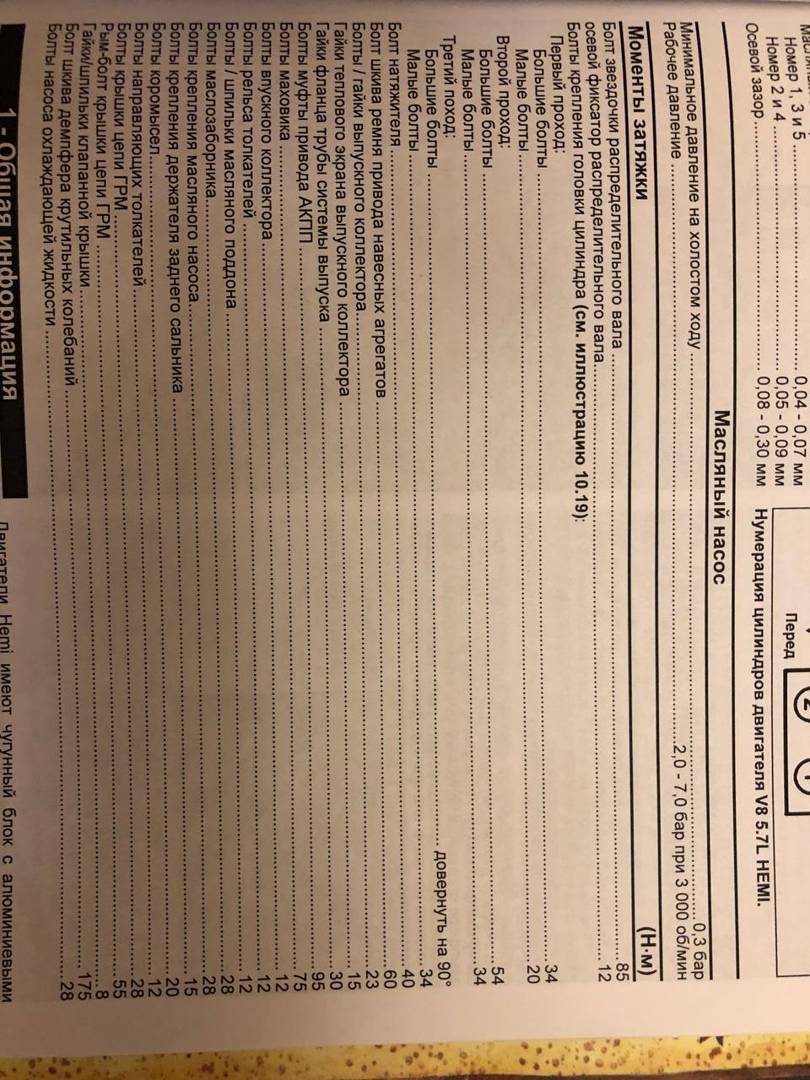

Парни, у кого есть моменты затяжек болтов и гаек по мотору Hemi?
ЕВ Евгений Вознесенский 28 декабря 2020, 16:47
Гена я в этом не очень разбираюсь ( скажи куда отправить фото , я скину )
Хрень, очень удобно разделять таблицу на разные разделы. Ндэ
Сорян, думал в 1 таблице будет, но составитель мануала тот ещё троль
