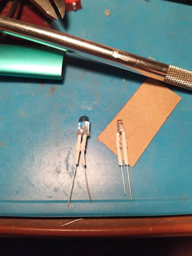

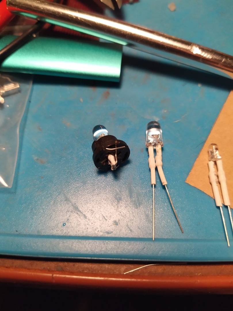

Нашел на рынке такие диоды, уже с резисторами по 50 руб за штуку
Просверлил дырочку в этом черном патроне чтоб резисторы пролезли и вставил диод в патрон, ножки загнул, встало все отлично
Левй диод 5мм , правый 3мм , левый идет в освещение печки а правй в кнопки всякие. Все светит отлично

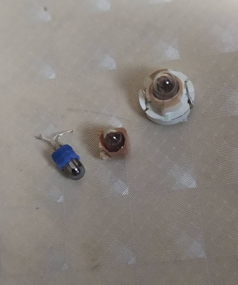

Вот нашел, смотри это родные лампочки : белый с права стоит в 3 ген в кондее и печке, два мелких это я выпаивал из кнопок. 5мм и 3 мм это толщина диодов, лучше брать с резисторами или самому впаивать , иначе будут моргать или быстро сгорят.

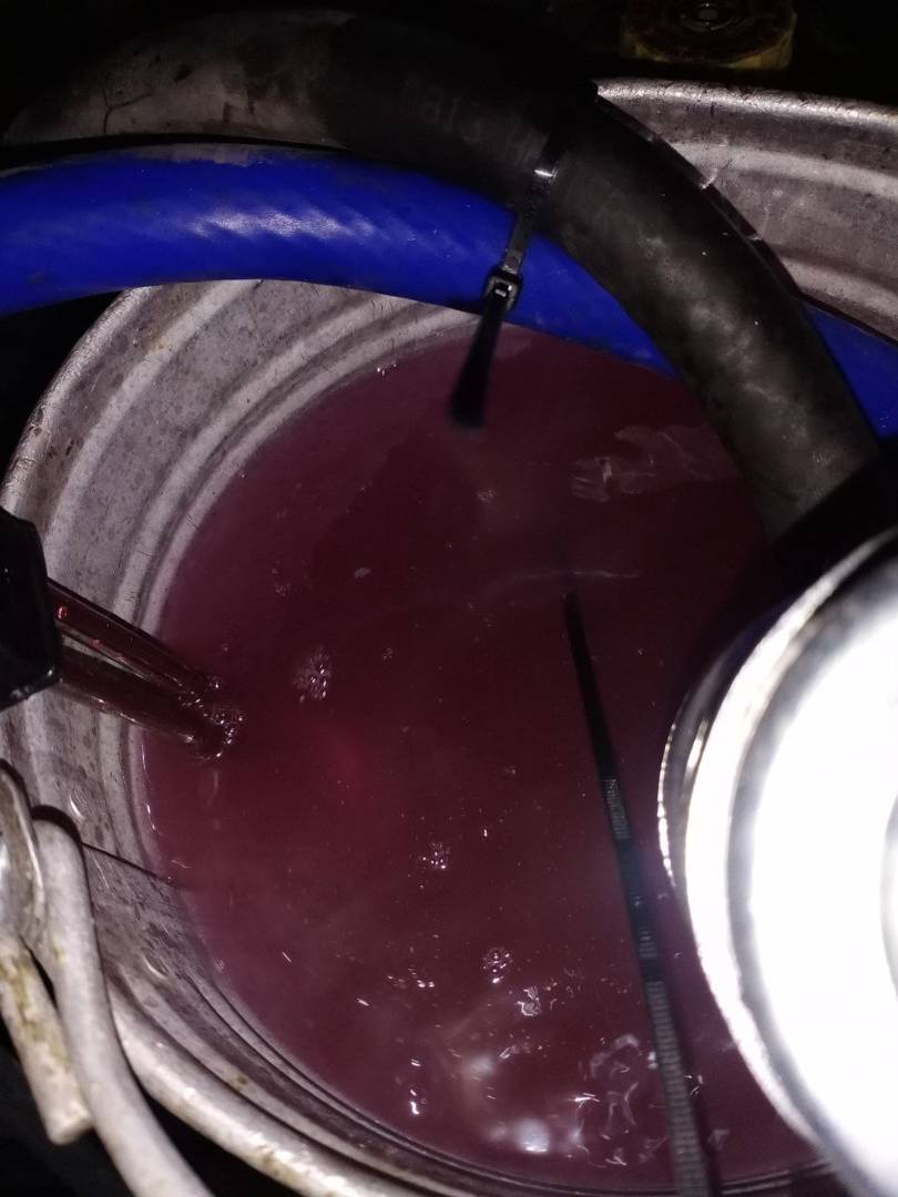

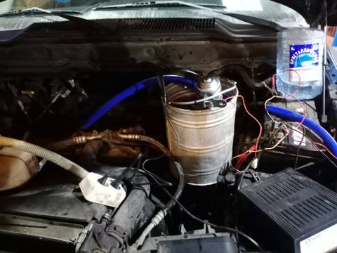

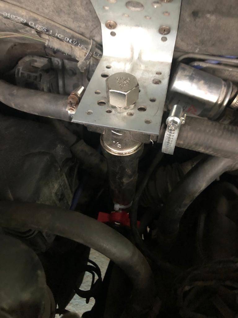

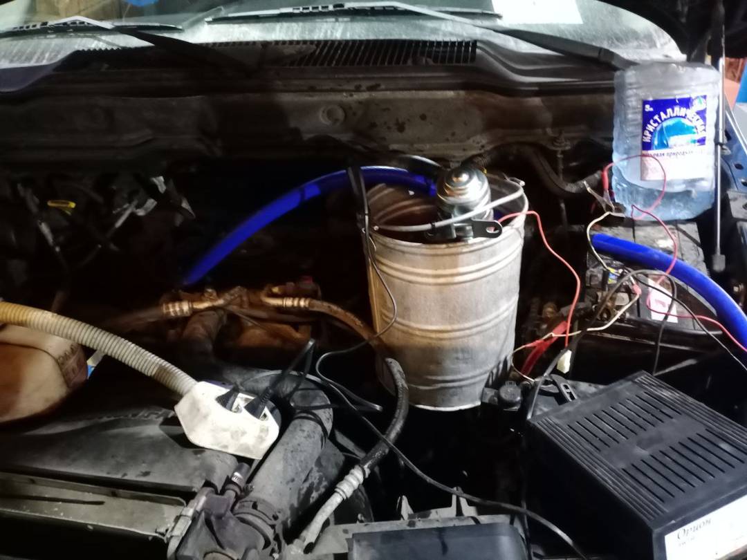

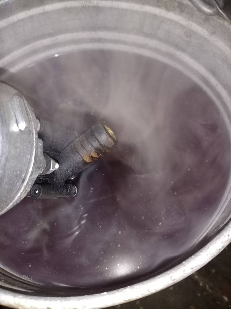

Под капотом , если смотреть на двигатель с левой стороны 2 шланга уходят в салон
Их снимаешь, и ставишь ведро, лимонную кислоту с водой, насос что бы воду гонял, и кипятильник и моешь!
На просторах инета есть видео как мыть, на любой машине!
На 3 ген 3 машины это помогло

На Вольве радиатор мыл- ведро на газовую плитку ставил, раствор должен быть чем горячей тем лучше. И на выходной шланг марлю одевал, чтобы всю грязь в ней оставить. Мыл сначала против шерсти, потом по.

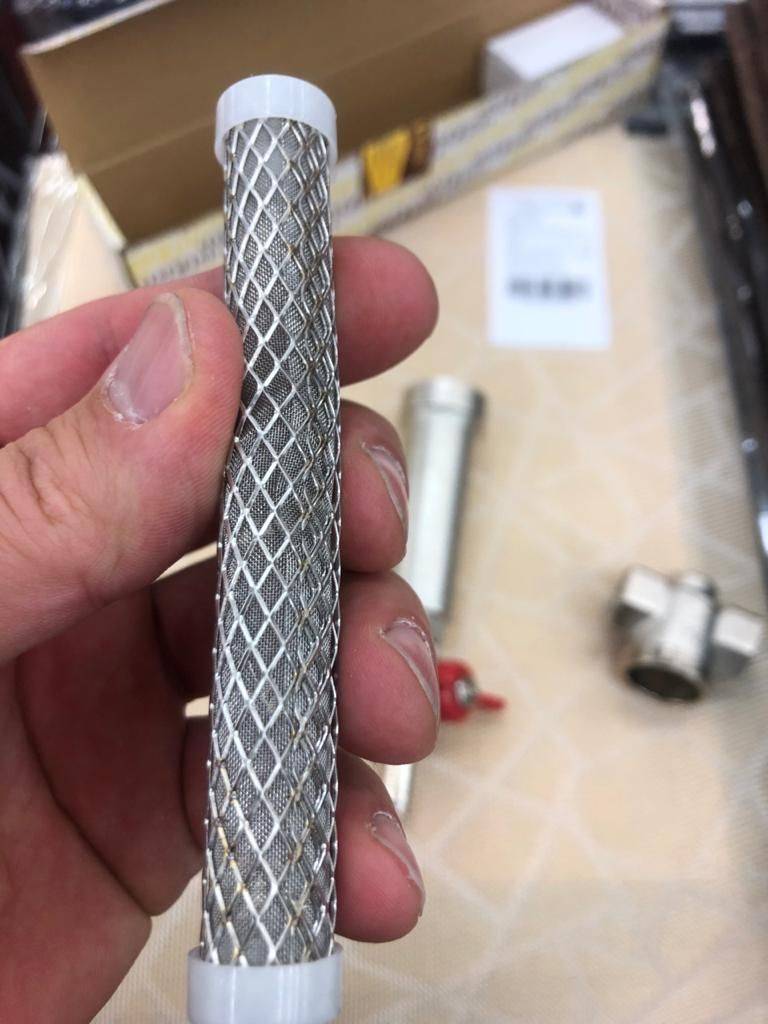

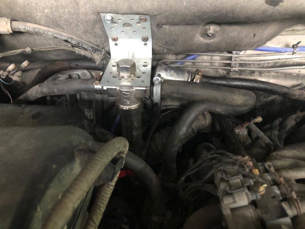

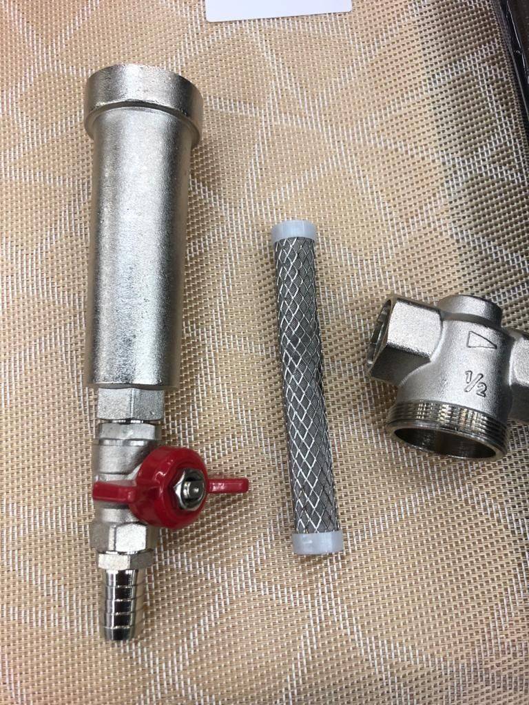

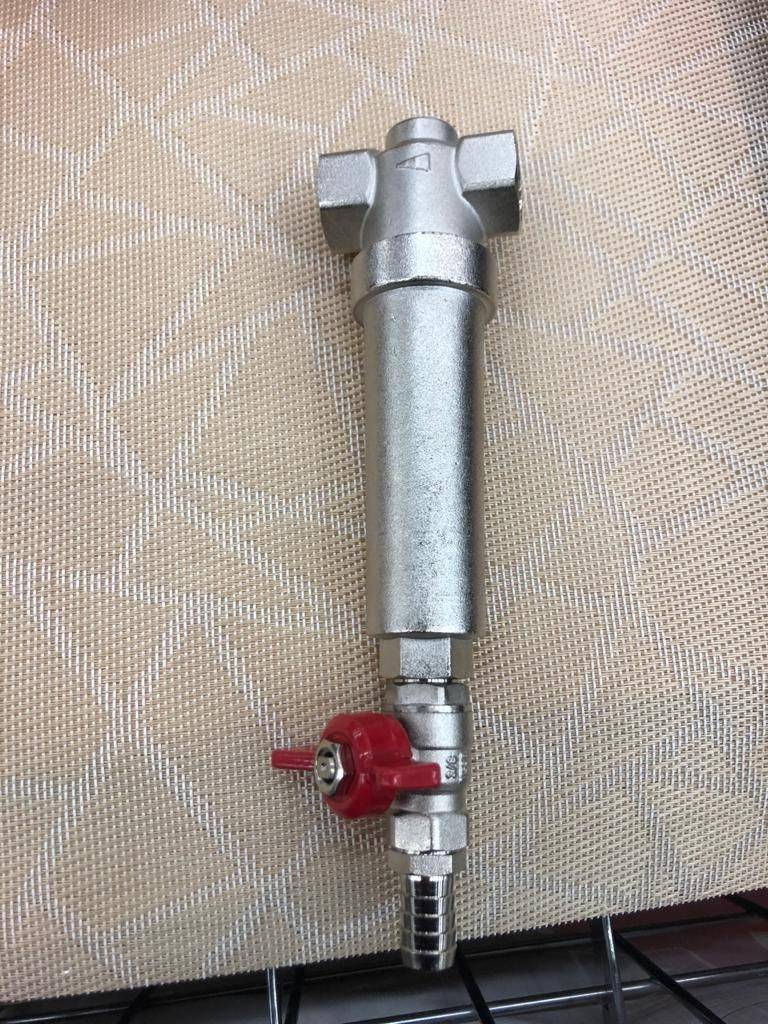

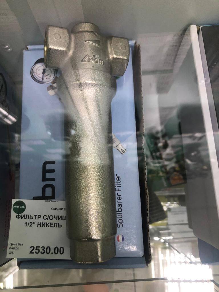

Фильтр ож
Тоетоводы нищеброды, чтобы не чистить или не менять радиатор печки. Фильтр ож чистится высоким давлением, продувкой.
