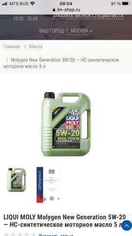

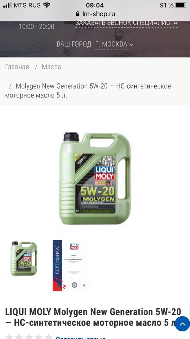

Я просто думал у них какие то свои требования, но раз то конечно всё проще.elf, titan, totachi что-нибудь подберём. Лукойл Genesis кстати как у вас масло?

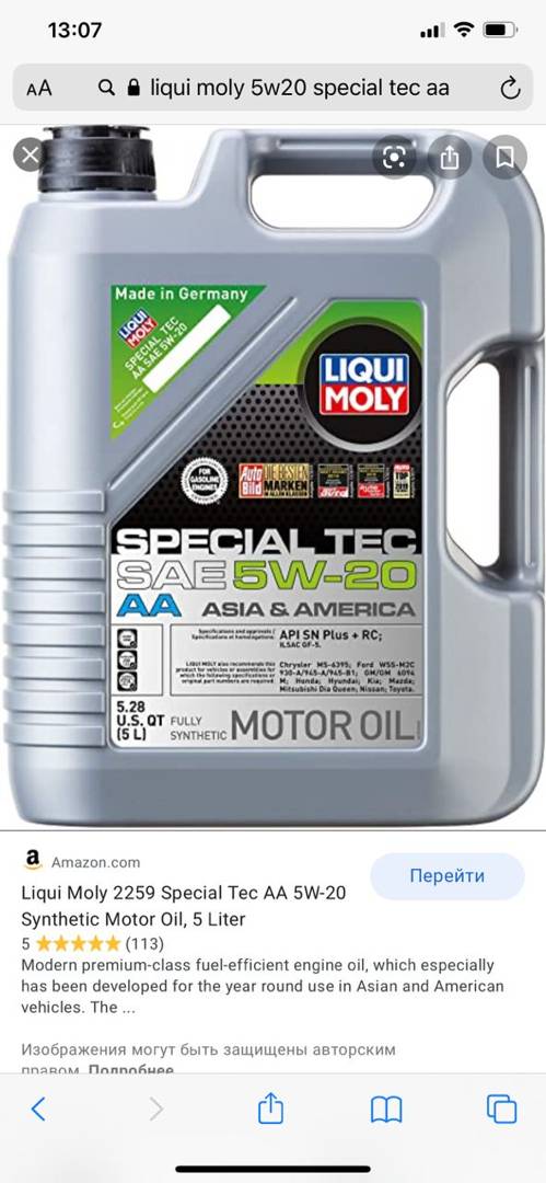

Stanislav Вложение
вот я тоже думаю либо на ликви моли вернутся, есть в двух проверенных магазинах всегда. Либо попробовать равенол
