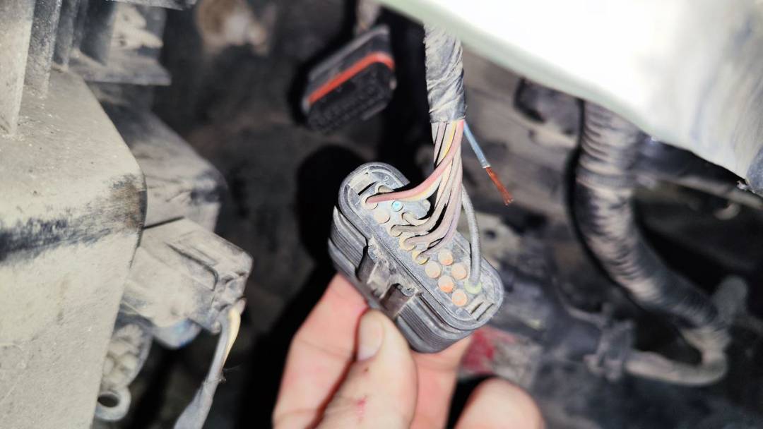

У Белорусов спроси адресно, ещё в Зеленограде попадался как-то на разборке, на авито встречал. А вобщем производители знают об этой проблеме и признают её но под рекламацию не проходит почему хз, есть решение официальное за 800$ оригинал Mopar, доработанный комплект коробки предохранителей с проводами, на американских сайтах есть информация, но проще и дешевле б/у купить, прочистить, перепаять и залить лаком. Есть электрики которые берутся за такую работу недорого относительно, можно и самому если есть хороший опыт пайки и навыки

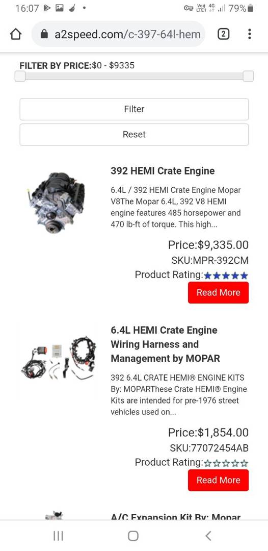

Да всё по хорошему менять, потому и говорил тебе что на круг около 250к запчасти, а так если думать то crate 6.4 с всей электрикой и навесом минус проданный свой бу в итоге не намного дороже выходит.
TT Tony The Fat 8 ноября 2020, 16:58
Подразумевается, что он в сборе и полностью укомплектован
