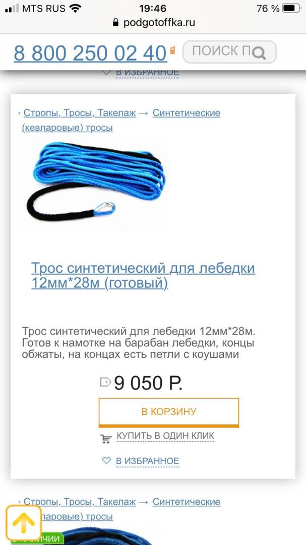

Парни, а какой трос посоветуете для вытягивания квадрика с помощью лебедки?
ВC Василий Cadlpazzo 6 ноября 2020, 19:22
Алексей Ai Парни, а какой трос посоветуете для вытягивания квадрика с помощью лебедки?
Синтетика, только разматывай и мой периодически, могу контакт дать кто хорошие продаёт, они с ЛЭП работают и этими тросами крепят всякую всячину. Половина народа из оффроуд комьюнити в Мск на их тросах ездит

АA Алексей Ai 6 ноября 2020, 20:16
Только мне на квадрик, в нем веса 400 кг. толщину надо будет уточнить.

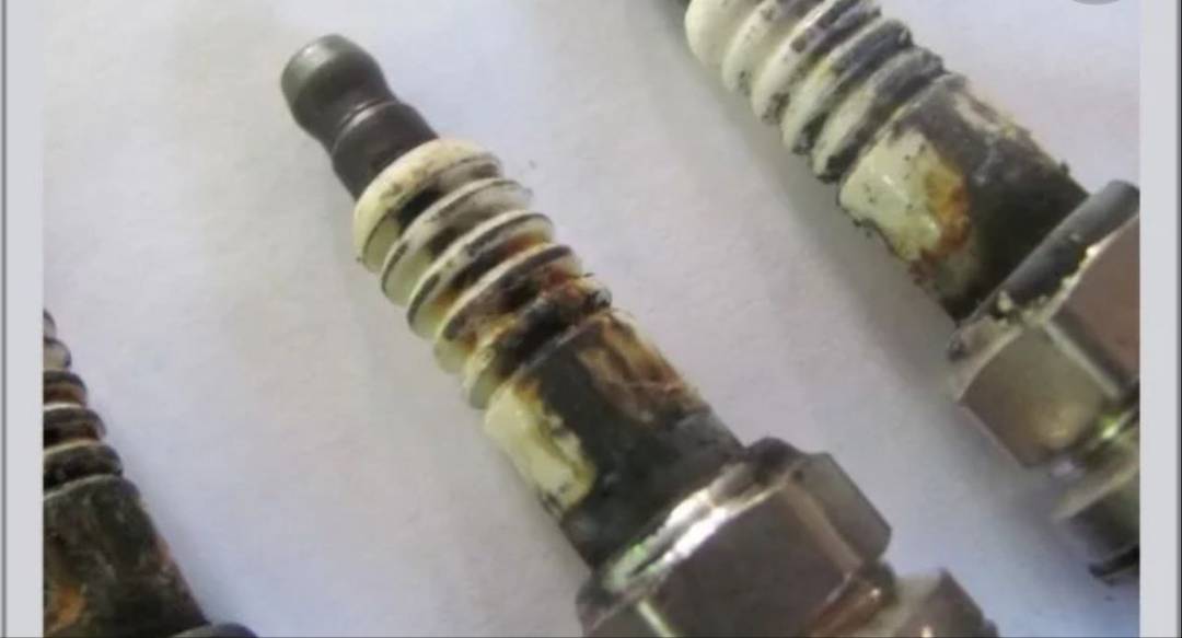

Забей в интернете " варианты раскоксовки " и выбери себе вариант по душе
DA Deleted Account 6 ноября 2020, 23:45
И если залегли маслосьемные кольца, то то же было и с компрессионными.. Если померять компрессиию, будет ясно? Если хорошая компрессия, значит маслосьемные колпачки виновники масложору?
DA Deleted Account 6 ноября 2020, 23:46
Я обращусь сюда, в это сообщество, потому как здесь шарят в рэмах, вот и спрашиваю.
ЕВ Евгений Вознесенский 6 ноября 2020, 23:48
Это не совсем традиционный метод ремонта , поэтому на твой страх и риск ) . Если колпакам конец должен сизый дым столбом стоять при таком расходе и свечи в масле
DA Deleted Account 6 ноября 2020, 23:49
А какой риск? Что может быть после заливки раскоксовка?
ЕВ Евгений Вознесенский 6 ноября 2020, 23:51
Отожранный шлак забьет каналы и двигатель схватит клина как один из вариантов
