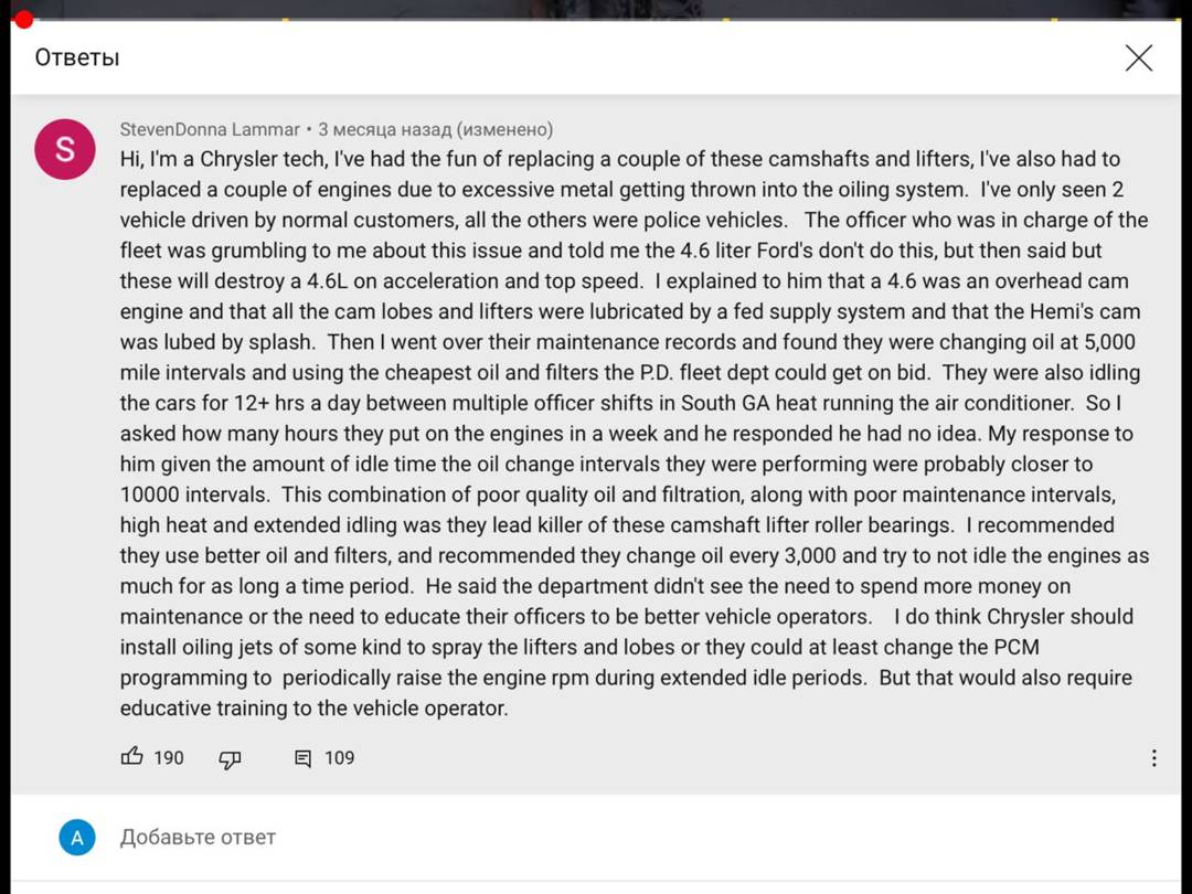

Нарекания на мопаровский клапан в фильтре много
Вот принт скрин сделал коммента сервисанта о коповских тачках
Пишет хорошое мало и хорошие фильтра, плюс посмотри предпоследнее предложение... сука а про форд копы говорят все ок при таком раздолбайском отношении...
Но также моторы форд выходят из строя при максимальных нагрузках:)))
