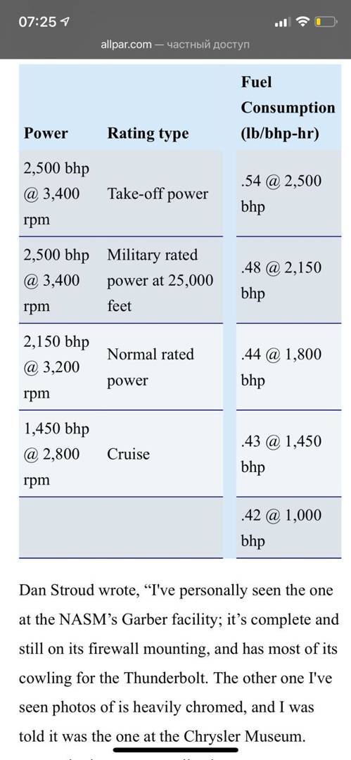

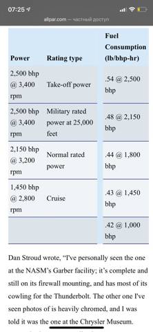

Вот обороты рабочие движка самолетного, который после адаптировали для Авто.
