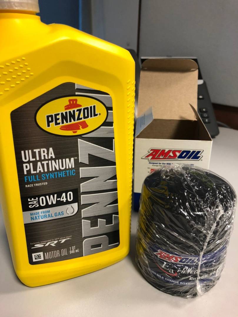

После того, как по совету Железяка залил вот этот – мотор вообще работает бесшумно. Изначально было залито кажется ликви моли – поцокивало.
Переслано от Сергей Железяка
Вот фильтр ещё
Скоро проведу эксперимент
И фильтр Amsoil, да
