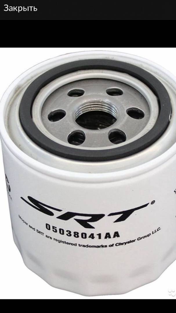

Про такую штуку кто что знает ?
Any difference between SRT and stock Mopar oil filter? | Dodge Challenger Forum
https://www.challengertalk.com/threads/any-difference-between-srt-and-stock-mopar-oil-filter.444633/
В двух словах - хороший или какашка ?
Пишут немного давление повышает на высоких оборотах, фильтрует лучше стока т.к. материальчик иной, дальше не стал читать. В общих словах для хэлкэтов и срт он не помешает, то что не хуже для хомяков обычных тоже указывают там в комментариях. Вобщем ставь и не парься если купил, он не хуже, впредь покупай amsoil, у Алексея на рэмскладе они в наличии
Понял , спасибо . Я просто между заменами масла в середине пробега тупо фильтр меняю . А тут начитался страстей то клапан отстой , то давление не то .
А зачем между заменами, это же неудобно когда двигательп олон масла и не имеет смысла вобщем? Правда интересно, может что-то новое и неизведанное.
Масло в поддоне , ниже фильтра , ничего не выливается , ну а насчет смысла не знаю - чистый лучше грязного полюбому , цена не велика ))
Почему с заменой вместе не менять? Хотя у всех своя походка и свой вкус тащемта.
С заменой само собой , у меня пробеги небольшие поэтому масло меняю раз в год , поэтому через полгода махнуть фильтр мне не обломно , хуже точно не будет
Вот оно в чём дело, теперь ясна позиция👍🏼
