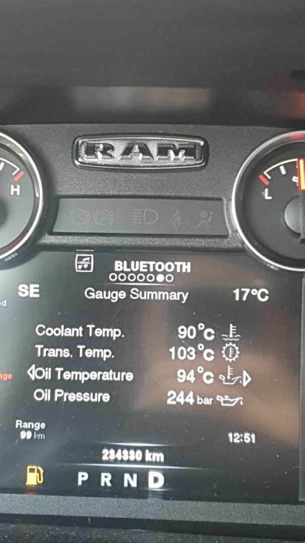

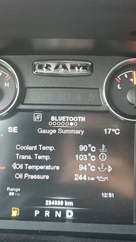

ВР Вадим Релаксо 3 октября 2020, 12:51
термос удалил, на мотор поставил холодный термостат.
2 недели все было прекрасно, но вот уже 2й раз температура кпп выходит за пределы нормы
ВР Вадим Релаксо 3 октября 2020, 12:52
может это все же датчик или надо вернуть термостат и оставить его в закрытом состоянии ?

Выставь температуру цифрами на дисплее и наблюдай, при какой откроется термостат и до скольки упадет минимально потом температура
