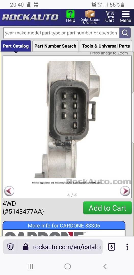

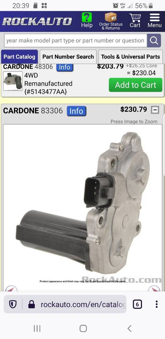

Valerii Добрый день, вопрос: перестала гореть индикатор 4WD на приборке при включении. Электрик приговорил датчик включения полного привода. Выгляди…
не так. Там мотор привода раздатки на трех винтах к раздатке и датчик в нем же. Не спеши покупать. Банально ломаются провода и портятся контакты.
СГ Сергей Горшилов 1 октября 2020, 20:38
нельзя найти того чего нет. он встроен в transfer case motor
