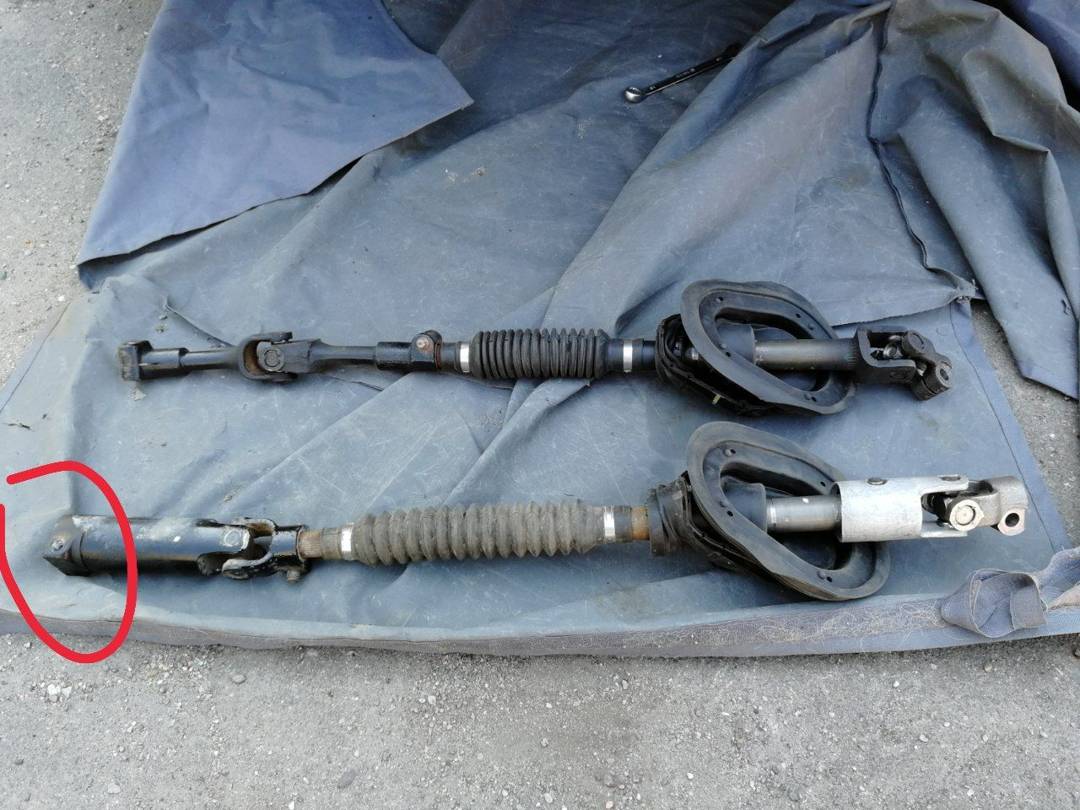

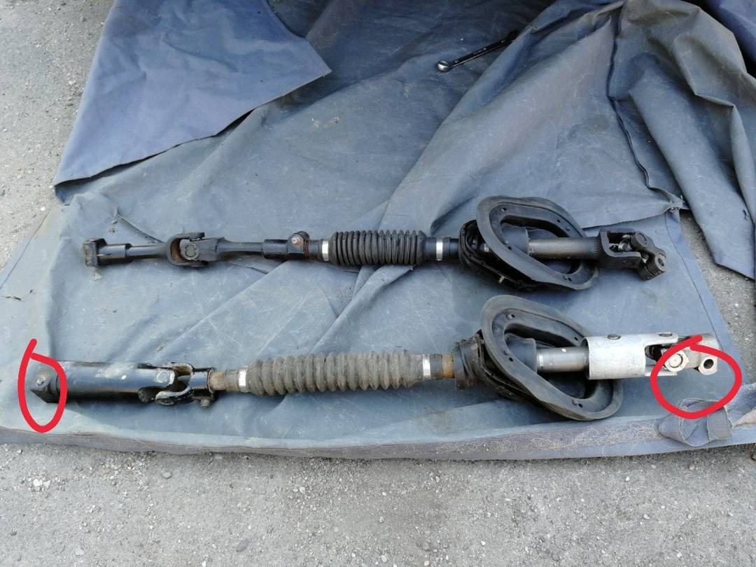

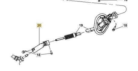

промежуточный вал. который как раз (по-моему) и люфтит - одинаковый вроде как
Этот может
О у меня тож немного люфтит эт гамно, а чего, просто крестовина не меняется ?😰
меняют на новый вал, хватает на несколько месяцев.
Звучит не очень )
Не всегда причина в ней
Я бы даже сказал, что чаще всего не в ней

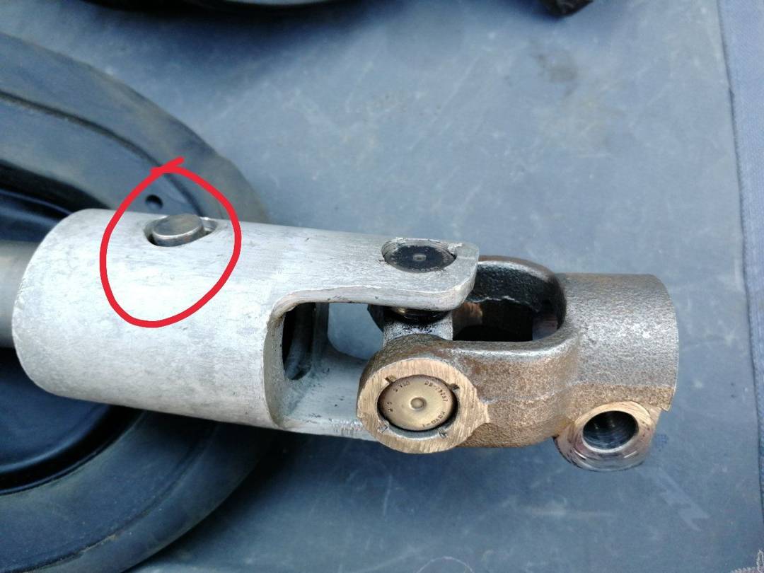

Ну так я к ней подлез и проверил, немного люфтит именно сама крестовина
Тогда повезло. Можно подобрать крестовину и заменить
Часто проблема в шлицах
ааа, не, по шлицам не ходит, но удостоверюсь
Меняется
Наоборот
У некоторых разбивает тут
У меня разбило тут
У некоторых ещё разбивает тут
Ну и крестовины

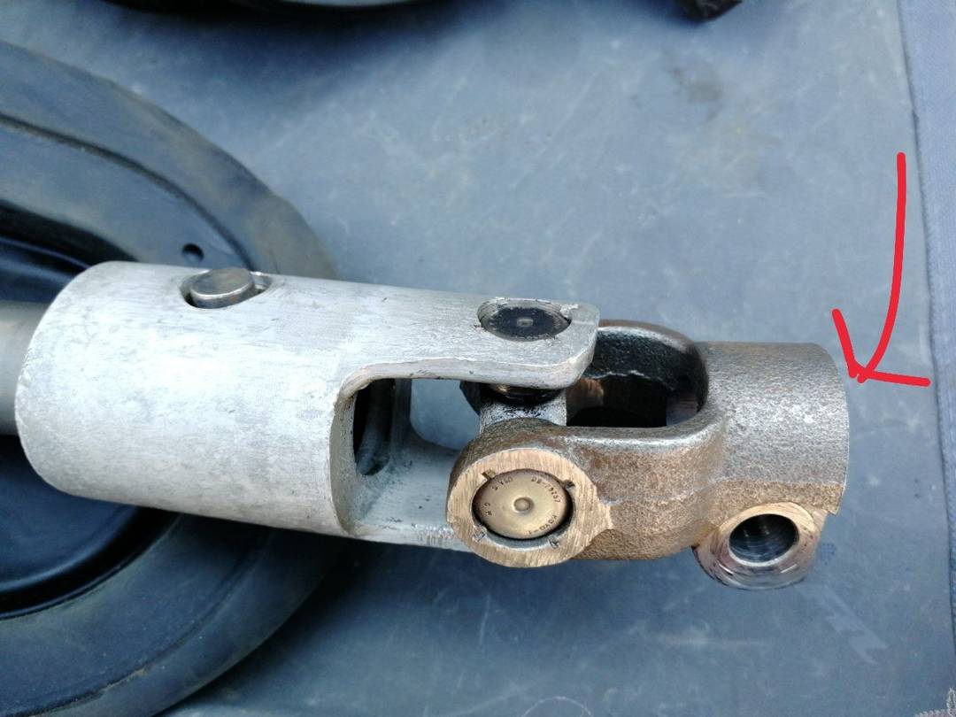

тут крестовина не указана, по размерам подбирать чтоли ?
Крестовина не указана
Может, кто-то знает размер. Я не менял
Ну я понял что может люфтить вообще всё )
сначала удостоверюсь
Но чаще всего первые два случая, что я показал. Это судя по статистике на американских форумах, что я читал
Здесь точно были ребята, у кого крестовины разбивались, но я не помню, кто именно
не об этом речь ли?
15х40 должна быть. Ходовая очень
спасибо )
