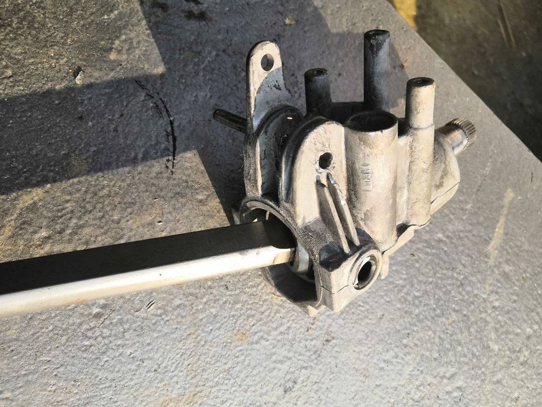

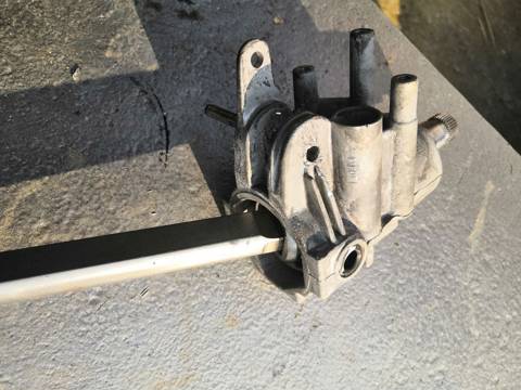

Тема на форуме есть с фотками
Погугли
Вот он
За, под рулём
Но там механизм все ок. Прихватывал зажимом и проверял
И там нет пластиковых втулок.
Может быть пластик был 3 поколении?
У меня 2010-11гг
Это тебе кажется...🤣
Чтоб они износились машина должна пройти очень долгий тернистый путь в горах у сумашедшего водилы....
Стук как правило внизу, а не в самой рулевой колонке. Стучат крестовины
Посоветуй, чтобы не казался... Только без флуда
Крестовины живые
На 4 тоже пластик, я вытачивал из бронзы втулочной. Пол года - полёт нормальный
Стук при данном лифте металический? Нет! В рулевом всегда будут лифты, без них не получится!
У меня после замены ушёл стук. Втулки разминает в труху, звук вполне себе металический
А я не знаю что советовать. Я менял в рулевой практически все - поставил новую рулевую рейку, ничего это не дало. Разобрал всё от руля до рейки - в шлицевом соединении которое в моторном отсеке всегда будет маленький лифт, но он не металический потому что там соединение через пластмассу. Крестовины визуально и на мотание-шатание как бы норм, но стоило их поменять на новые все стуки и звуки пропали!!! Вот оно счастье! Как бы не так, опять всё началось тоже самое.... Моё понимание эти звуки будут всегда, просто набираются маленькие люфты от первой крестовины до рулевой рейки именно при поворотах и именно по пересечёнке, на асфальте ничего нет. Я плюнул на это...
Не факт что проблема именно там, я делаюсь своим опытом. У меня стук был вообще «комплексным» лбфтило в телескопе, шлицы на промежуточном валу подъедены были, и втулки в колонке разбиты. На поиски всего этого пару дней потратил. С заменой каждого элемента люфт уменьшался. Правда в телескоп люфт вернулся быстро.
У меня машина прошла более 450 т.км, именно там где ищете у меня все втулки живые....
и опять задам вопрос - стук то где? У меня внизу, а на под рулём
У меня был везде, при покупке машины.)))) Предыдущий владелец дорог, видимо, не выбирал.
Ок ребята. Есть "болячки" которые плохо лечатся и не влияют на езду и безопасность. Значит надо привыкнуть 😢
Странно, что ещё никто не решил это. Либо проблема не массовая, хотя статистика говорит о обратном, либо не решаемая
У меня стучит как будто под рулем, на кочках
Предыдущий хозя сказал забей, не вылечишь
Хороший предыдущий хозя😄
Я точно забил. Проявляется только когда съезжаешь на какую нибудь «зубодробилку» в виде грунтовки с мелкими кочками или щебёночную дорогу, и именно только в поворотах. Прямо едешь ничего нет. Ну и хрен с ним....
Все говорят забить)) на асашаный форумах тоже говорят, что это норма для рэма
У меня наоборот))) на прямом руле постукивает, на вывернутом - все ок
Ничем помочь уже не могу, рассказал что знаю
И через что прошёл
Все стоит родное , никто не лазил . Пробег не очень большой . Мне кажется эта проблема больших колес , проставок и катания по бордюрам )
Так и есть. Зато мы братья по "несчастному стуку рулевой" 😄😅
Тоже по прямой, по стиральной доске когда едешь, руль отпускаешь и дык-дык-дык, вот такой звук, тапки стоят 305х55х20, в поворотах норм
Если именно дык-дык-дык, то точно не лечится)
