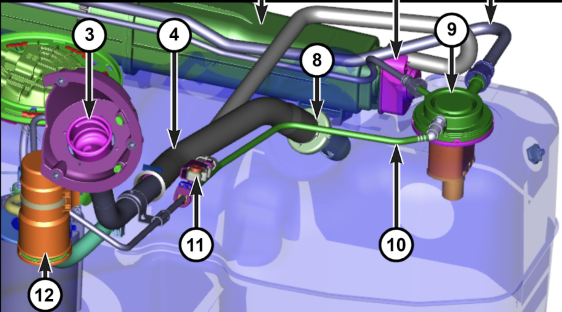

ЕВ Евгений Вознесенский 1 сентября 2020, 16:13
Ползунок ползает по керамической колодке с контактами и от изменения сопротивления меняются показания на датчике
ЕВ Евгений Вознесенский 1 сентября 2020, 16:14
Протирает дорожку как правило в одном из наиболее часто используемых мест , типа пол бака ))
YD Yaroslav Dvurechensky 1 сентября 2020, 19:53
У меня было стерто так, что заправляешь полный бак, трогаешься от колонки и датчик сразу падает на 0 ))
