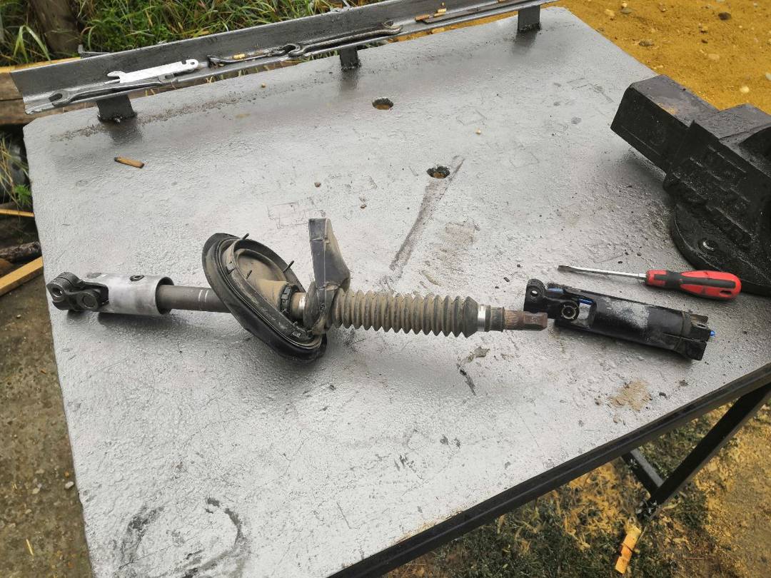

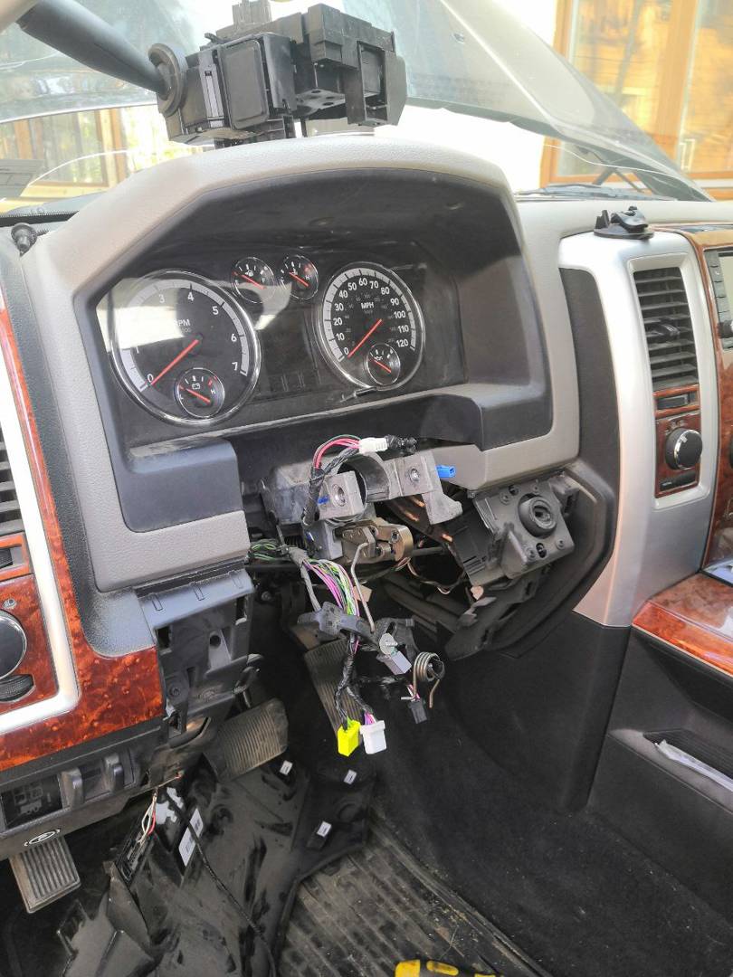

Я бы сказал, что это не стук, а больше ощущение на руле. А телескоп стоит родной?

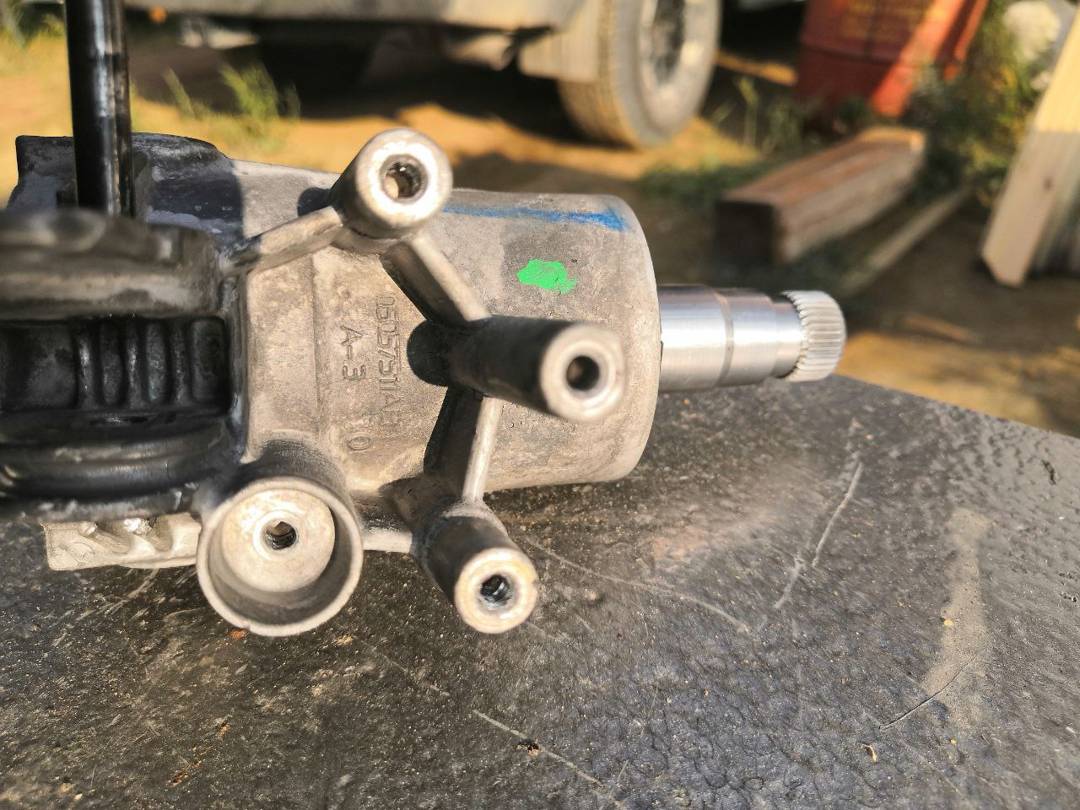

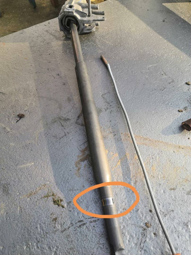

Блин, блинский... Разобрал, снял рулевую колонку, разобрал, снял подрулевую бадягу. Везде все ОК. Всё в смазке, нигде не люфтит, не стучит🤦♂️. Что тогда стучит????
Одна из возможных мест, где МОЖЕТ стук появиться, это место под рулём где стоит игольчатый подшипник. См фото
Крестовины в норме. Телескоп не гремит не люфтит
Везде смазал, пшикнул 40вд
Разбирай руль
Разобрал
В самом руле есть пластиковын втулкм
Их износ дает стук
Где они? 😳
За подушкой
Там только шлицевое соединение
