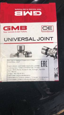

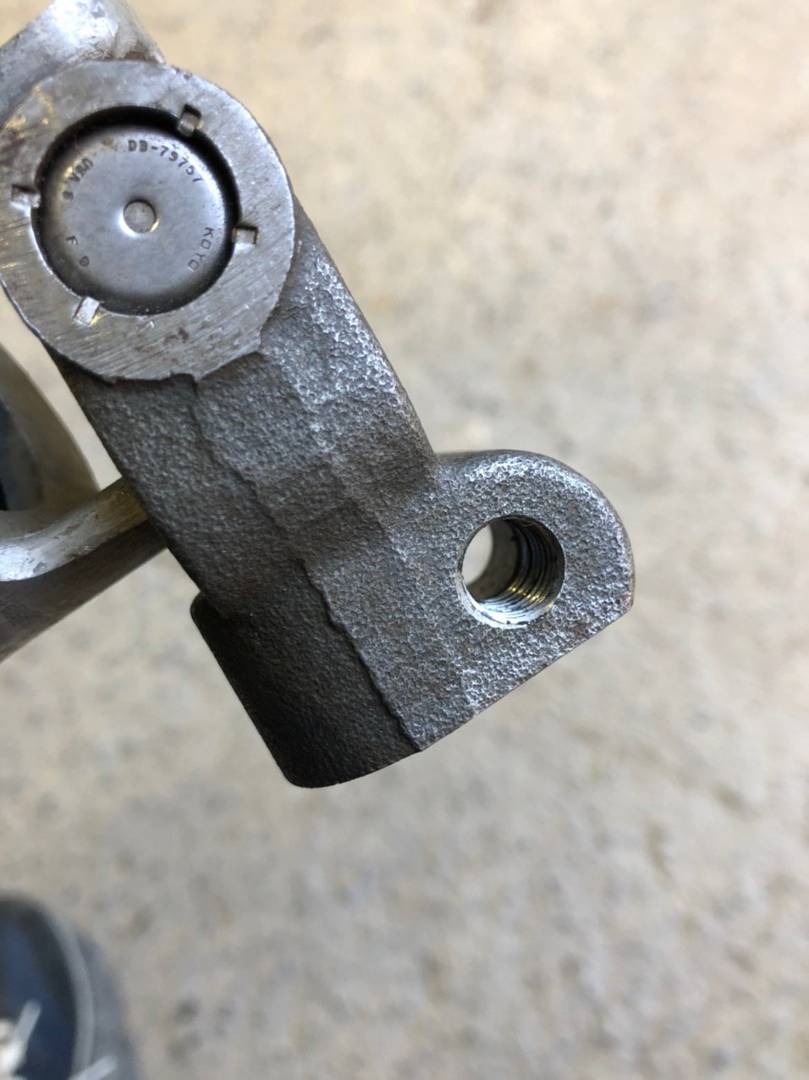

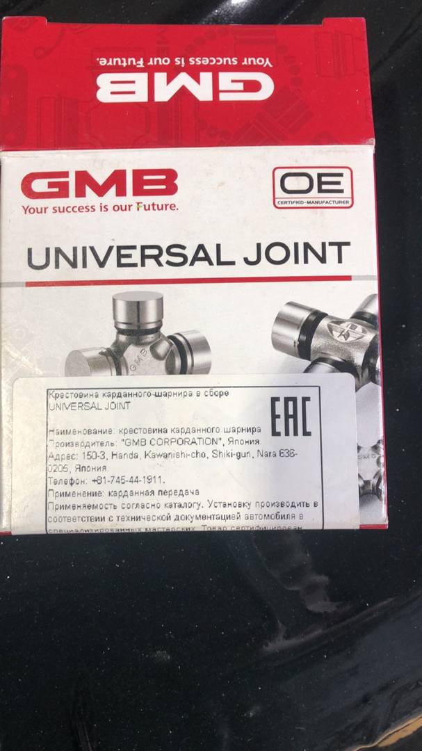

Занялся сегодня ревизией рулевого вала на 2500ом. Задолбал стук. Стуков и шатаний в шлицевом соединении не обнаружил, но привентивно черес обсадки обжал вал в тисках. Стал заметно туже перемещаться по шлицам. Разобрал и смазал обапластиковых уплотнения-подшипники те что в резинке. Они были сухими. Верхняя крестовина оказалась в идеале, чего не скажешь про нижнюю. По началу казалось что и с нижней порядок, но стоило валы в крестовине сложить под 90 градусов, как проявился еле уловимый люфт, а на рулевом колесе он уже кажется значительным. Родная крестовина db 79757 koyo имеет дюймовый размер. Пройдя развёрткой на 15, установил крестовину 15-40.
Люфта и стуков нет. Руль плотный и приятный.

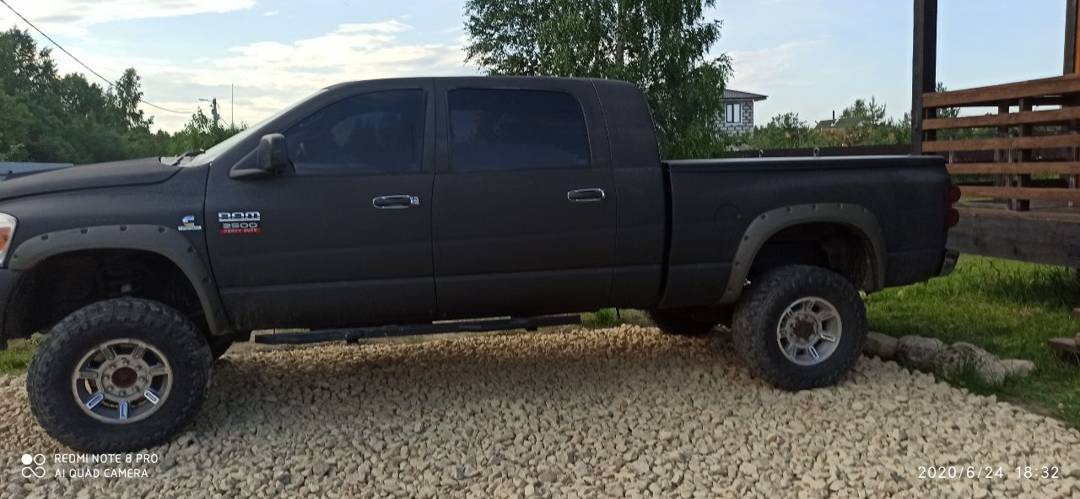

ВП Валерий П 25 июня 2020, 00:10
В грязи лезть не собираюсь, а прицеп таскать-лиыт не нужен, мне кажется . 2500 вы и без лифта ее маленький))
ВП Валерий П 25 июня 2020, 09:01
В грязи лезть не собираюсь, а прицеп таскать-лифт не нужен, мне кажется . 2500 ой и без лифта не маленький))
ВП Валерий П 25 июня 2020, 09:03
Мне в стоке больше нравится)) т.к. я ещё ремовод необученный, то опираясь на слова продавца, чтобы этот огонь нормально рулился надо ставить демпфер спереди. Другие опытные коллеги и высказывают мнение, что от таких лифтов подвеска страдает)).
За счёт пневмы сзади и пружин спереди..насколько я понял ..
ВП Валерий П 25 июня 2020, 09:04
Я только понять смысла лифта не могу- клиренс то не поменялся
