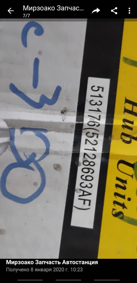

Ещё вопрос. Местные предлагают в качестве заменителя крайслер. Есть шанс что подходит?
ВC Василий Cadlpazzo 8 января 2020, 09:26
Тащемта у нас и есть полукрайслеры, хватай и не парься, это оно, Мопар или Тимкен как Анатолич и писал. На левак не похож
