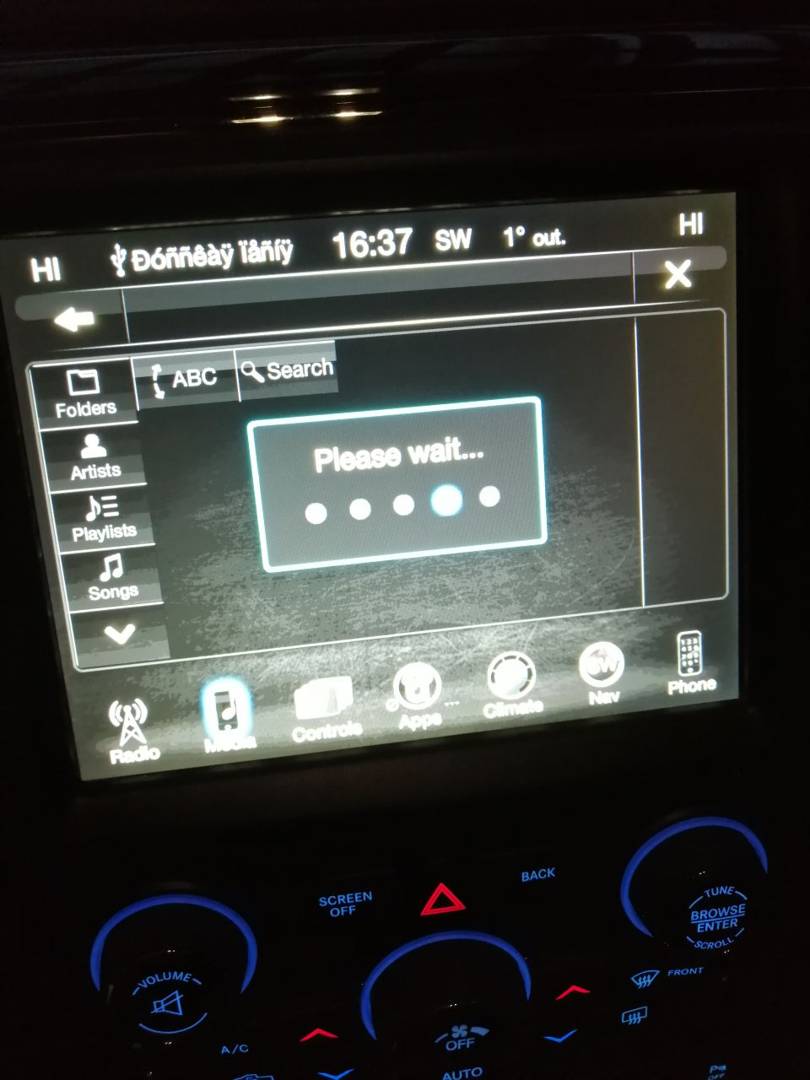

Друзья, а есть ли какие нюансы при подключении флешки?! Решил с музыкой ездить, а голова флешку не видит?!)))
Как отформатирована?
Никак)
Проверь)
Нтфс надо?!
Попробуй разные
Принято) спасибо) поэкспериментирую)
И обьем не более 32
У меня 8)
Музыка заиграла, но списка нет. Висит надпись ждите))) он, случаем не качает флешку в память?!
Вангую в корне много файлов:) чем больше файлов, тем дольше будет читать список... ей же надо каждый файлик открыть инфо, прочитать. Еще вопрос в кодировке названий песен и вшиты ли картинки альбомов.
Спасибо) 256файлов и где-то фотки альбомов есть)) не каждый раз так будет?!) названия и на русском и на инглише)

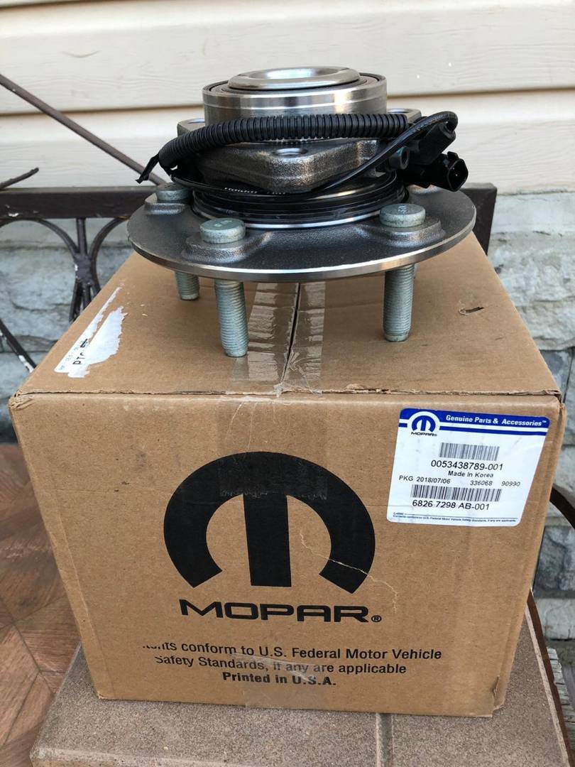

Товарищи, на 1500 раме 2014 года прошёл уже 4000 от Москвы. Сейчас в Самарканде, впереди горные перевалы , памирский тракт. Немного гудит левый передний ступичный. Ступицу в сборе быстро в центральной Азии не достать. Местные поставщики дают 5-6 дней на поставку из Дубаи :) Кто нибудь знает номер подшипника в ступице? Подсказка позволит не экспериментировать с местными мастерами, которые в целом за любой кипишь, но и на кирпичах оставить могут. Вариант идти дальше с гудящим подшипником также рассматриваю.
Спасибо, Дима, далековато :)
Это он номер же дает)
Ген Геныч, номер я знаю. Мне бы в руки такую получить))

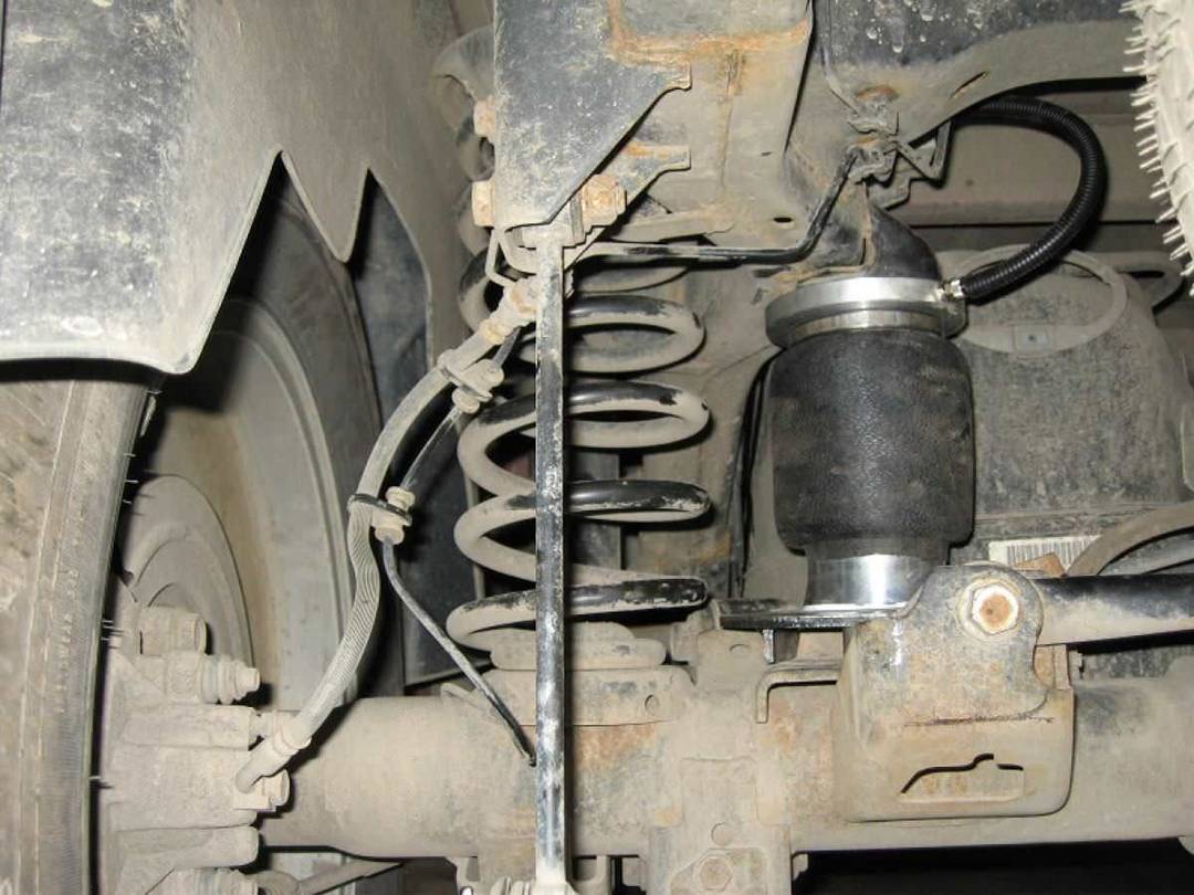

Саша, нельзя во всем быть профессионалом!) Сливы это не подушки в пружины и это не говно и они не изготавливаются из полиуретана!)
Слива эти в простонародье название подушки с поршнем
В отличии от "бубликов" они придают комфорт езде
Вот как это выглядит
Это не сливы ))
Сливами как раз таки называют подушки в пружины. Я других не встречал терминов
Чулковые называются
Гутт
Эти отличные подушки

Не болтается. Гудит. На любой скорости.
Я вот точно не помню, ибо менял две ступицы, а как на 2500 нельзя масло загнать через датчик абс?
Судя как по фото можно через шприц литола туда напихать. Сколько то проживет. Я так делал, грел смазку синюю Мобил и заливал в датчик. Помогало но не на долго. Но на 2500 и 2000 я проехал в принципе можно было и дальше ехать но Леха всемогущий, прислал две ступицы новые.

Значит ты далек от темы постройки пневмоподвески, сливой называется именно рукавная подушка, загугли😉
При давлении в 6 очей даже 700 кг толком не держало
