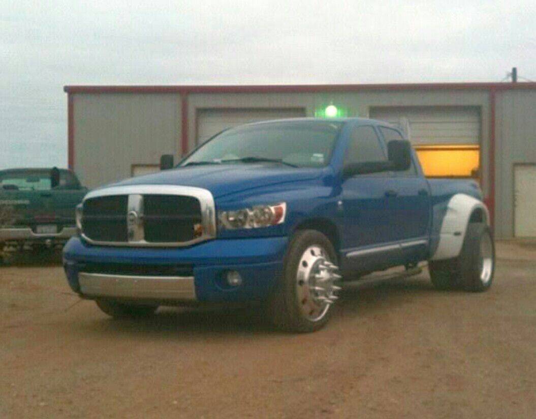

Я такие места и без спарок нахожу) спарки это чтоб в перспективе полуприцеп поставить

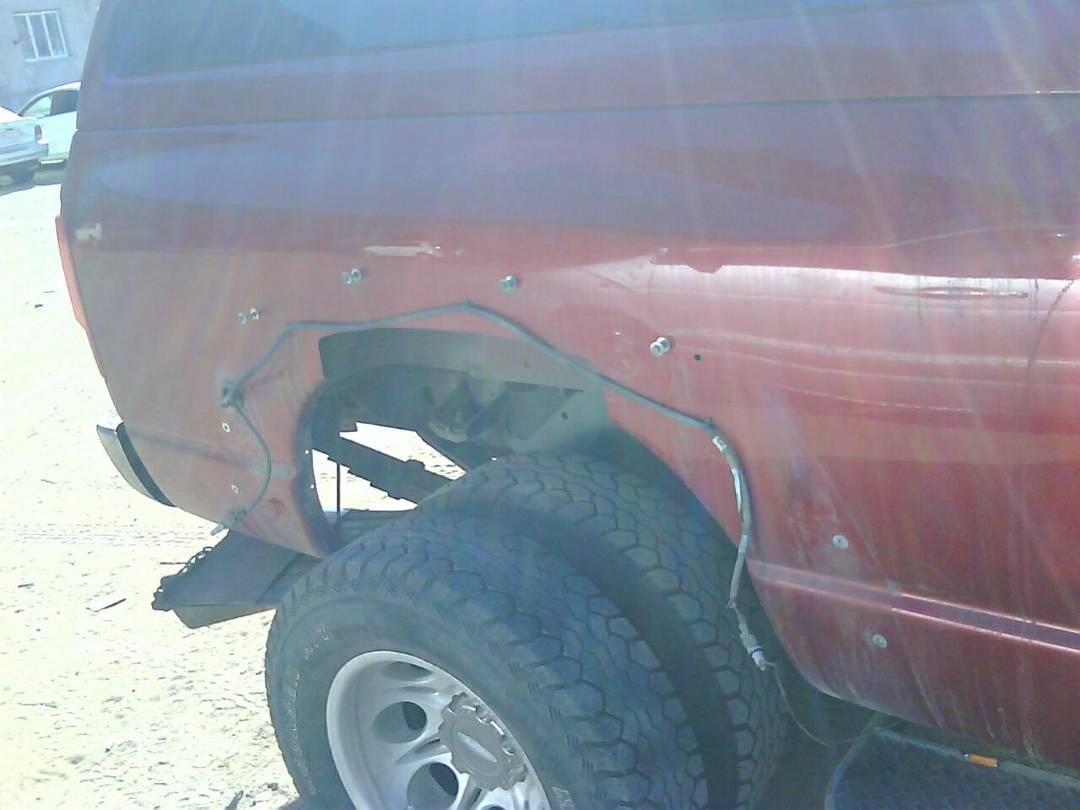

Может проставками можно обойтись назад
Там кроме мостов и колес наберется полмашины

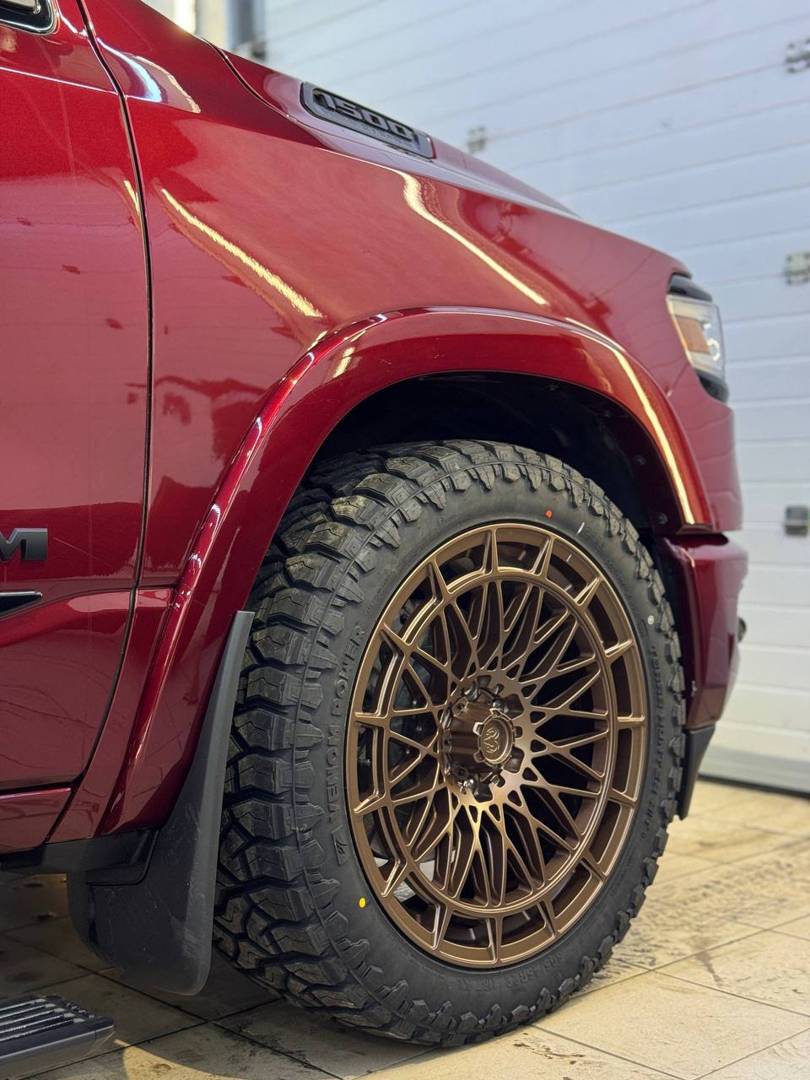

Вот так выглядит 3500 3ген со снятыми накладками

Спарка нужна только для больших прицепов как у фур, за счёт 4 колёс идёт больший вес на прицеп. Для обычных прицепов до 3-5 тонн нахрен спарка не нужна, «на природе» спарка тем более будет якорем. Не зря спарка идет только с 3500-го .
Задний мост для спарки бывает с короткими полуосями и длинными, с длинными торчит, с короткими почти нет т.к. ближе к редуктору колёса, но там в свою очередь много другого барахла которое требуется переделывать и менять. Смысла делать из 1500 спарку вообще никакого нет, а если не собираешься трактор или экскаватор таскать то и в спарке смысла в принципе нет
