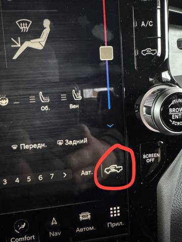

Кстати! Проверь раздельный климат.. Если на обе стороны будет дуть холодным, то это не заслонка!
Понял. Проверю. Но у меня сложилось ощущение, что еле тёплым дуло везде одинаково
А Анатолич 3 января 2020, 22:12
Клемму сбрось на ночь.
Завтра поедешь как на новой машине 😁
Завтра скину клемму первым делом, а потом с разделением температур поиграюсь
А Анатолич 3 января 2020, 22:18
Ну завтра и узнаешь. Должно сработать по идее

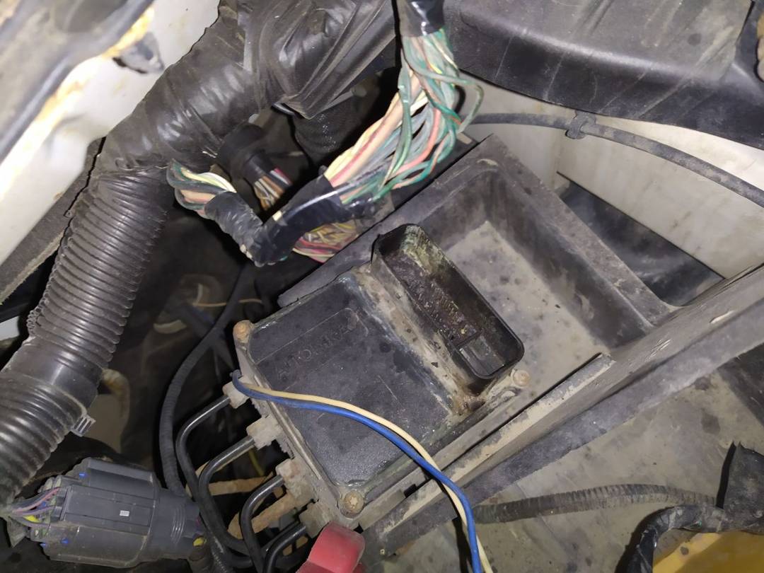

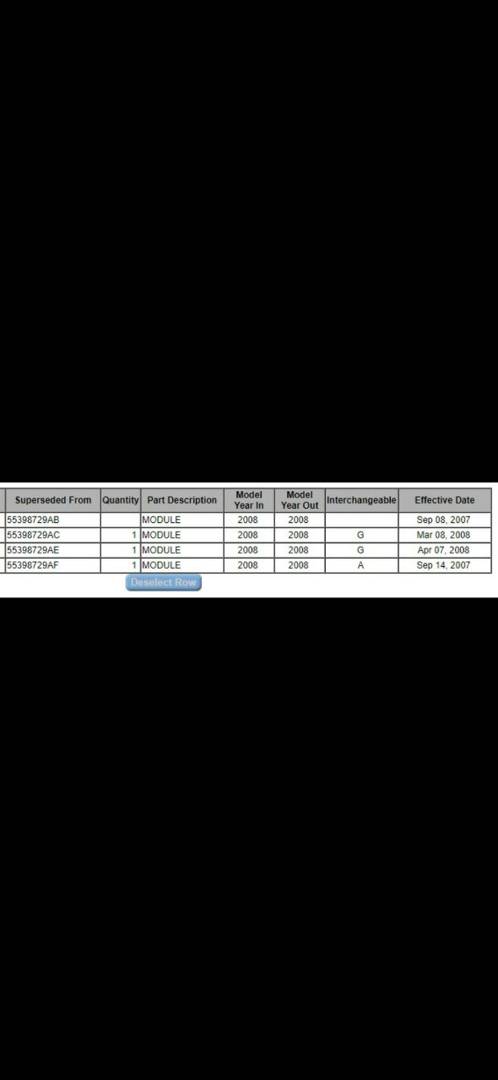

Ребят есть у кого нибудь блок ABS б/у в закромах или кто знает что может встанет на рама 2007г 5,7 движок. На фотке номера моего родного блока, не могу найти в Москве.
ВC Василий Cadlpazzo 3 января 2020, 23:00
Он есть значит должен быть, Иван верно мыслит, у него гнилой наглухо, от слова наглухо
Абс на 3ген вобщем мягко говоря так себе, работает по настроению и обычно оно у него плохое😂
ВC Василий Cadlpazzo 3 января 2020, 23:01
Как будто на дне марианской впадины лежал, а потом сушили в сахаре😂, в пустыне и после кислотой облили
ИИ Иван Иван 3 января 2020, 23:02
Проблема еще в том, что скорости не переключается, только первая и вторая
ВC Василий Cadlpazzo 3 января 2020, 23:03
О чём и речь Лёха, я такое первый раз вижу, это круче чем мозги прикрученные к фанере😂😂😂😂
ИИ Иван Иван 3 января 2020, 23:04

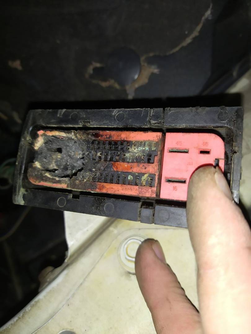

Изначально не работала подсветка приборной панели, магнитола , скорости не переключились и спидометр
ИИ Иван Иван 3 января 2020, 23:05
Поменял приборку и блок предохранитель, все заработало кроме спидометра, и автомата
Коробка автомат переключается только на 1 и 2
Масло чистое, не воняет, уровень в норме ошибок нет
ВC Василий Cadlpazzo 3 января 2020, 23:11
У Лёхи 3ген и сервис свой, звони ему и приезжай разбирать и собирать свой трак, у него там места тьма и подъёмник большой и мозг с руками напрямую связан, а не через жопу
