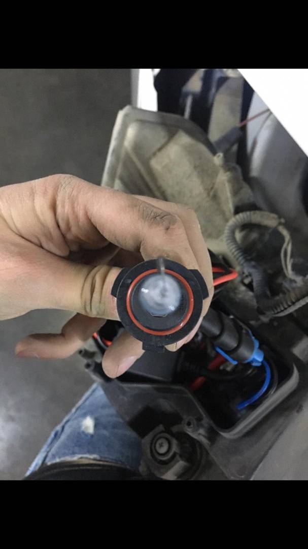

DA Dmitry Alexandrovich 3 января 2020, 16:28
Ребят, от ка 2015 года... какой цоколь ксенона?) или там его в шаттле не было?)
АА Артём Александрович 3 января 2020, 16:41
на 13 год HB4 подходит, но не идеально встаёт
ВC Василий Cadlpazzo 3 января 2020, 17:19
Можно под уголком без приложения силы и без подпиливания вкорячить
АА Артём Александрович 3 января 2020, 17:53
аааа, мне меняли без подпиливаний, там есть 1 положение при котором защелкивается

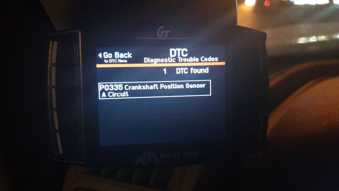

ВC Василий Cadlpazzo 3 января 2020, 18:04
Чёт часто стали вылезать начинающиеся с 033 ошибки, приплыли походу гидрики???
ВC Василий Cadlpazzo 3 января 2020, 18:08
По колену ошибки, думал дпк сначала но после 033 разные цифры, видать гидрики приплыли. Глохнет часто зараза, иногда несколько дней норм, а потом в течении дня много раз, потом опять перерыв
ВC Василий Cadlpazzo 3 января 2020, 18:13
Cranckshaft position sensor - сенсор положения коленвала /дпк/, и misfire по разным цилиндра вылезает частенько как следствие, тоесть пропуск зажигания
Может дпк поменять для начала? Он копеечный
ВC Василий Cadlpazzo 3 января 2020, 18:22
Ещё момент, на газу глохнет, на бензине едет, только давайте без стёба лишнего, фильтры меняны буквально 2к км назад
ВC Василий Cadlpazzo 3 января 2020, 18:23
Но и на бензе тоже глохнет просто не так часто
ВC Василий Cadlpazzo 3 января 2020, 18:24
Сегодня прям ад какой-то начался, на каждом втором светофоре
