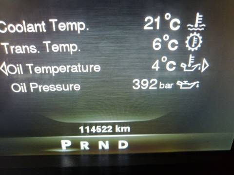

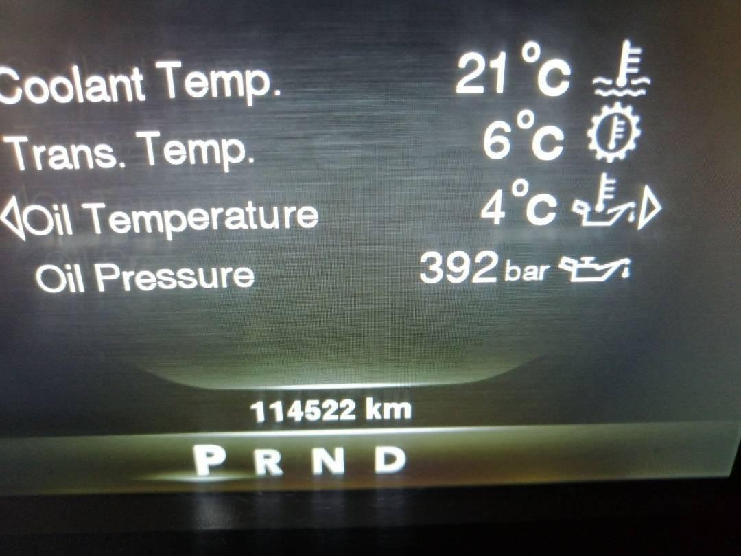

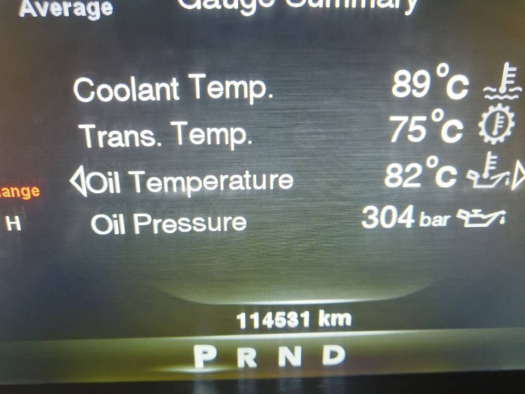

Мужики, у кого 13+, гляньте плиз давление масла на холостых, черту меня 124, кажись это мало очень.
Это сколько в бар ?
вроде 1,2. Это очень мало
Да фиг его, не доктор там в килопаскали что ли. Вроде должно быть 170
Надо, чтобы глянули на своей приборке у кого 13+
должно быть не меньше 1,6-1,8 бара. А лучше большге
Ну вот, вроде раньше было 180
Это 1,8
Это уже норм
на холостых
Бля,поставил новый насос, сцуко :)
надо разбираться
Может у тебя тупо датчик засрался
Выкрти его и втсвьте проверенный..Либо свой проверь если есть где
насос не может качать меньше..он может качать, либо не качать..Если ты насос поставил такой же точно
На вид такой :)
По вину Алексей подбирал
Ну если Леха подбирал то вероятность залета нулевая
начни с датчика
Подключи сканер, погазуй, посмотри что показывает на оборотах
Датчик тоже новый :).
Паша, не бзди. Начни с проверки

Если не ошибаюсь, 160 у меня. Ты мотор перебрал чтоли?
Я когда тоже задавал вопрос про показания давления масла - у меня всегда стрелка в одном положении, чуть больше середины, и не важно горячий мотор или холодный и хоть образуйся.
На горячую вкручивал механический манометр, показывало 4атм на холостых

Тоже самое показывал, при уровне масла в 5 литров
Да, ток теперь давление низкое :(
Будем искать.
Будем искать.
3,9 бара на холостую не много?
Вот прогрел. А то было сразу после завода.
