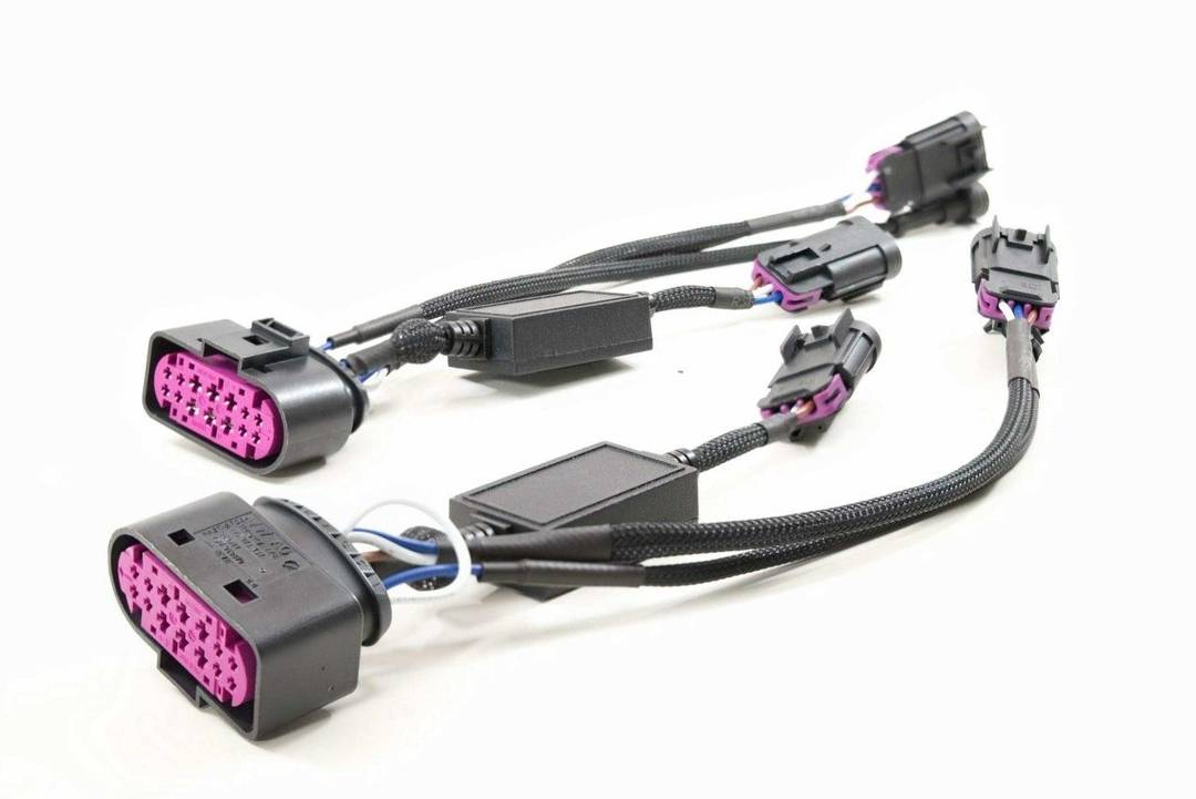

Комрады, нужен "папа" с внутренними пинами в левую фару на 4ген 2010г.
Уоттакой
Можно просто головку розовую

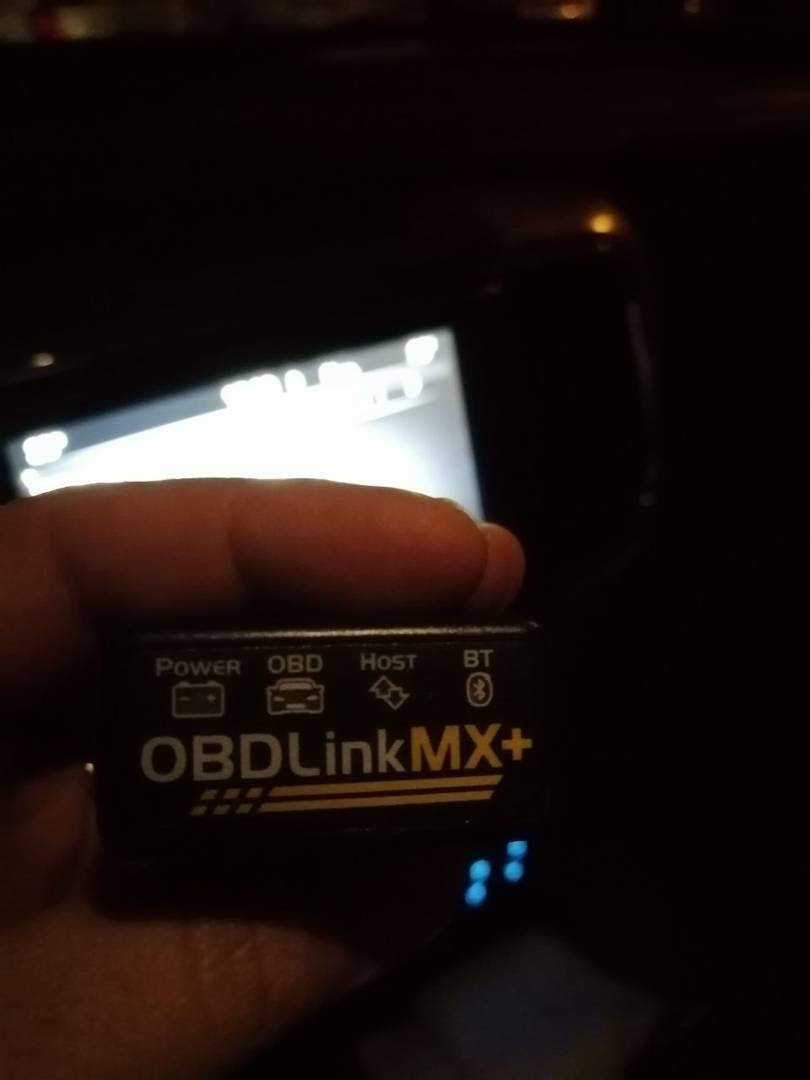

Друзья, а какой сканер посоветуете, что с телефони смотреть, хочет баран ломаться или нет?! И какая програмка самая путевая?!)
Я использую АльфаОБД+OBD Link MX+. Можно много чего посмотреть, поменять и сломать.

Спасибо) он с телефоном коннектится?!
Да, блютусом

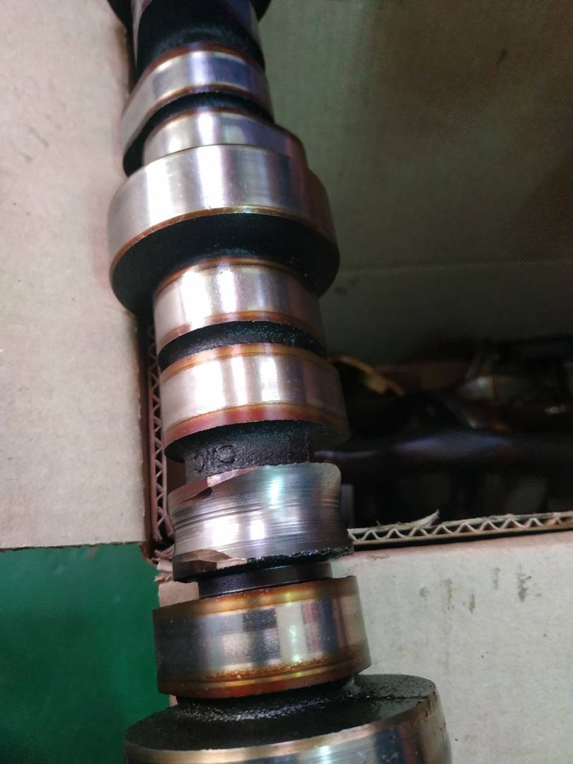

Как же ты так его угандошил? Какой пробег?
Симптомы какие были?

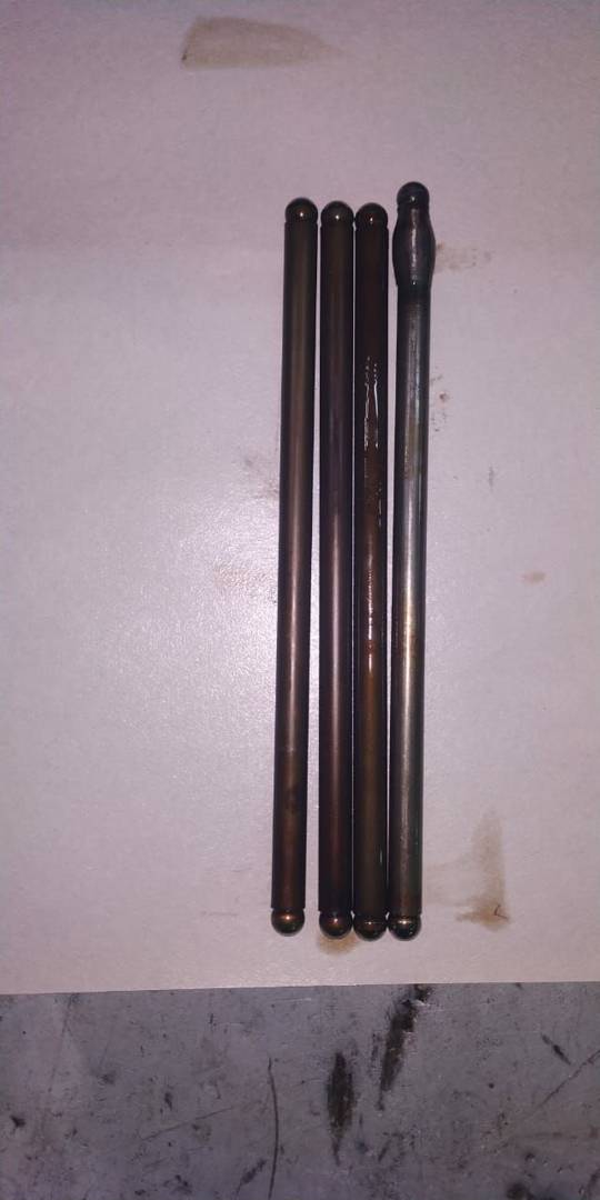

Раскидал мотор в одном цилиндре лёгкие задиры, и поршни не очень нравятся (я привык всегда новую поршневую ставить)теперь стоит делема, или проточить на 0.25 и заказать кованные поршни, но тогда нужны кольца 0.25 где их взять вопрос! Или если гильзуется то тогда гильзовка и оригинал поршни

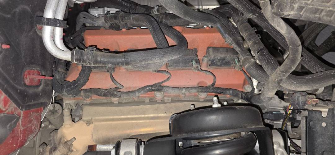

Достался РАМ 2010 год не дорого, 5.7, пошатан немного,решил забрать под проект, заводится ездит, причем не стучит, загнал в ШевиПлюс на полную замену всего, масла, фильтра, сальники, ступицы, тормоза и. т.д мотор давал ошибку на 2 цилиндр, начали разбираться, вот и разобрал мотор фото сверху кидал могу ещё раз кинуть
Мы очкарики народ простой...
200к пробег
Машина в СМАРТе ГОД!!! со снятыми бошками простояла, за это время там все закисло, если станок возьмёт, то все отлично, если нет-перегильзовка)
Никаких симптомов не было, масло менял раз в 15к, а надо было чаще, от замены до замены 2 литра угарало, т.е. постоянное маслянное голодание шло, вот все и сточило гидрики, коромысла, оси, вкладыши, кольца...хорошо так...широкооо))
200к пробег
Пробег 270 тыс
А чего она год в СМАРТе стояла?

395,46 руб. 32%СКИДКА | Супер Мини elm327 Bluetooth OBD2 V1.5 Elm 327 V 1,5 OBD 2 Автомобильный диагностический инструмент сканер Elm-327 OBDII адаптер автоматический диагностический инструмент
https://a.aliexpress.ru/b1poUVfM
Денег ждала от меня)
Я такой 👆 брал, работает норм
