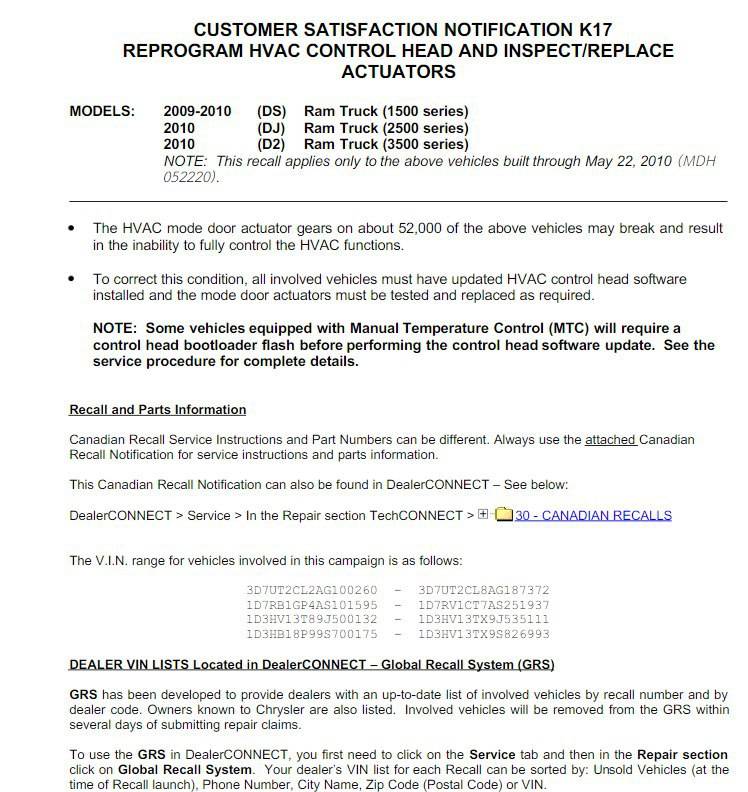

Там бывает расстройство заслонок печки, которое мне как-то прошивали.
Там же механически закрываются в подлокотнике
Или ещё где-то обдув?
Не нашёл никаких дополнительных переключателей, антифриз как и всё остальное в норме
Вот может в этом беда? А где шили?
Посмотреть по вину не открыт ли рекол K17
На тауреге у товарища похожая тема с заслонкой. Он её крутит от упора до упора несколько раз. И все снова работает как надо
Как и где не подскажешь?
В факе есть ссылка)
Спасибо. Завтра буду рыть, а если recall то куда? Любой дилер и перешивать?
Да. Любой офиц сервис по фиатам))
