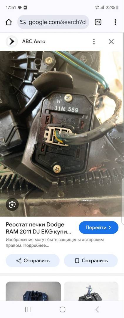

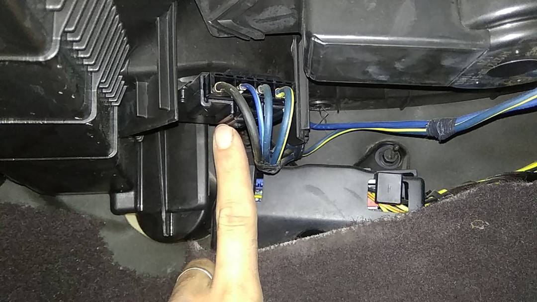

Под предохранителями, на втором этаже. Вылечил этим
что это значит? я поменял предохрнанитель, не помогло

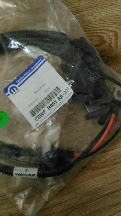

Это выносное реле насоса
CBWPR091AA

Официальная проблема, этот комплект выносного реле входит в реколл.

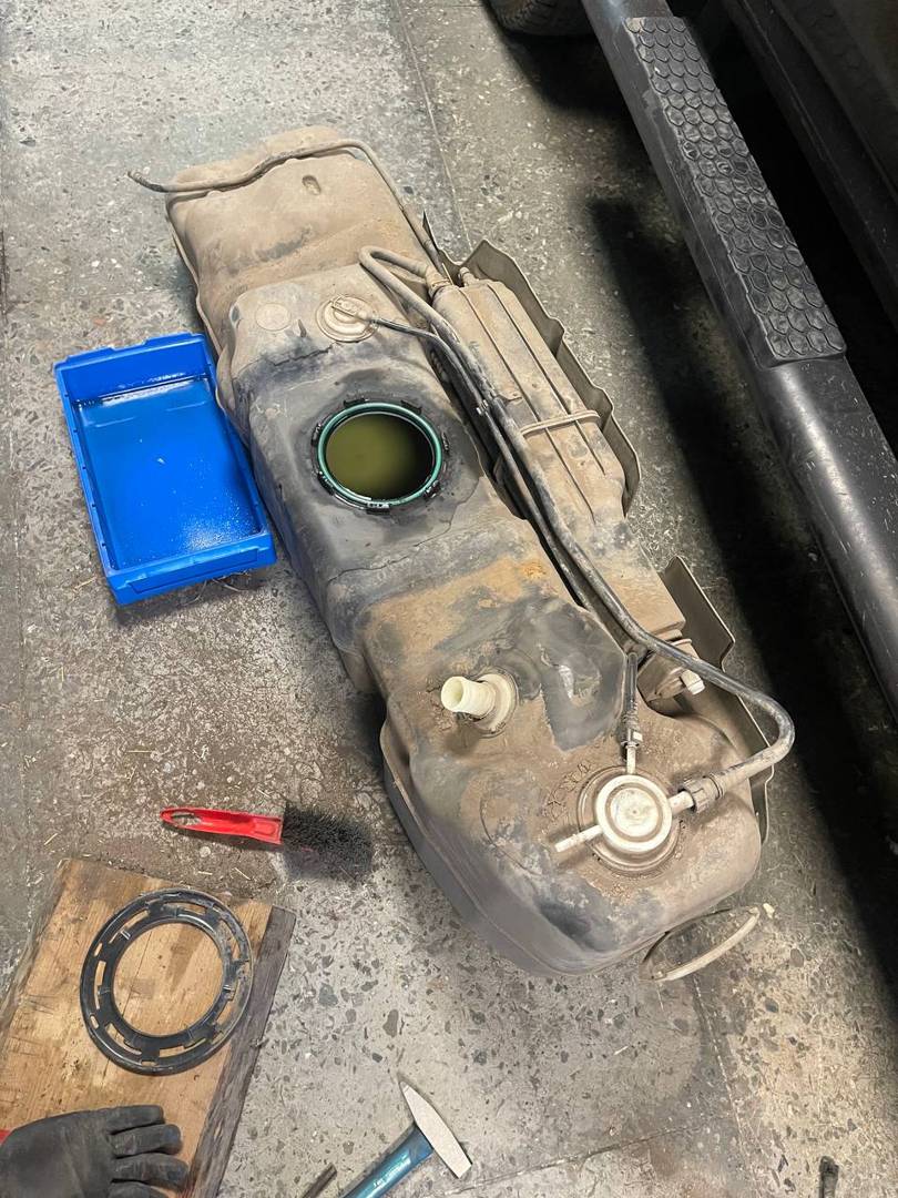

думаю эта информация мне сейчас не поможет)) сдох бензонасос тоже может быть?
Ох, с этим бензонасосом я имелся год. Какой-то умный мудила(прошу не удалять ибо это самое мягкое прозвище для него) пустил на умирающий бензонасос провод напрямую без предохранителя. В итоге расплавился штекер и когда я поставил новый насос проходило всё это ровно 8к км.
В итоге сейчас стоит выносной насос с 2 сменными фильтрами, пока тестирую прежде чем всем показывать
Кстати! Фильтрующий элемент в колбе 1 в 1 от какой-то хундайки, на форме читал даже что от мерседеса ставили.
У меня тоже было . Уровень топлива показывал всякую фигню. Залил 40 литров .проехал 100км. Показывает пустой бак.думаю Офигеть расход.Умерла машина. Насос не отзывался )).Эвакуатор.и тд Сняли бак. Насос со стаканом болтался на одном проводе. Две направляйки были согнуты. Наверное негритята полазили))
