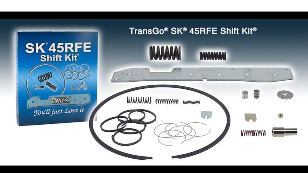

А Анатолич 8 декабря 2019, 19:10
У меня еше худе: купил соннакс, вскрыл, а она там уже стоит
Только с РЭМом я узнал, что оказывается машина состоит из таких вещей, о которых никогда ранее даже представления не имел🙈
Это же надо сделать так АКПП, что специально для него ещё и выпускают усиления, не ради повышения характеристики, а ради того что бы он просто корректно работал🤦‍♂
