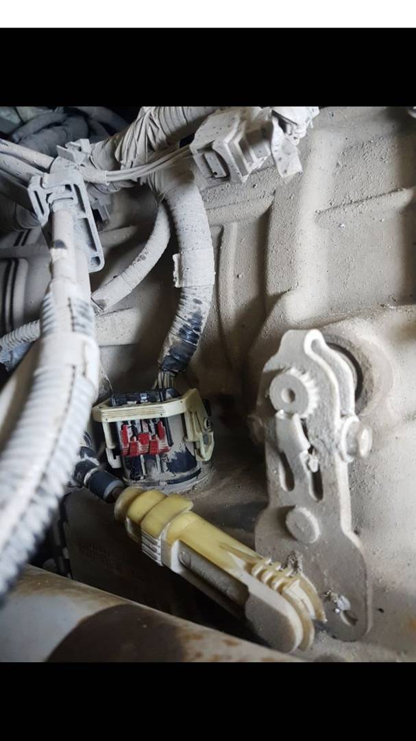

К Б Значит по любому снимать АКПП, верно? И только потом сможем посмотреть цвет
Не надо снимать АКПП. Соединение блока соленоидов вынесено наружу. Можно залезть под машину и просунув руку между рамой и коробасом сфоткать на телефон. Я так и делал. Вот фотка
Если грязная фишка сильно, можно её скинуть и увидеть цвет
И для замены блока нужно будет только поддон снять, коробку всю не надо
