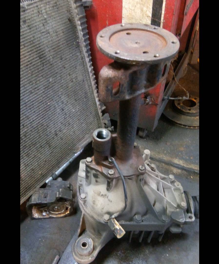

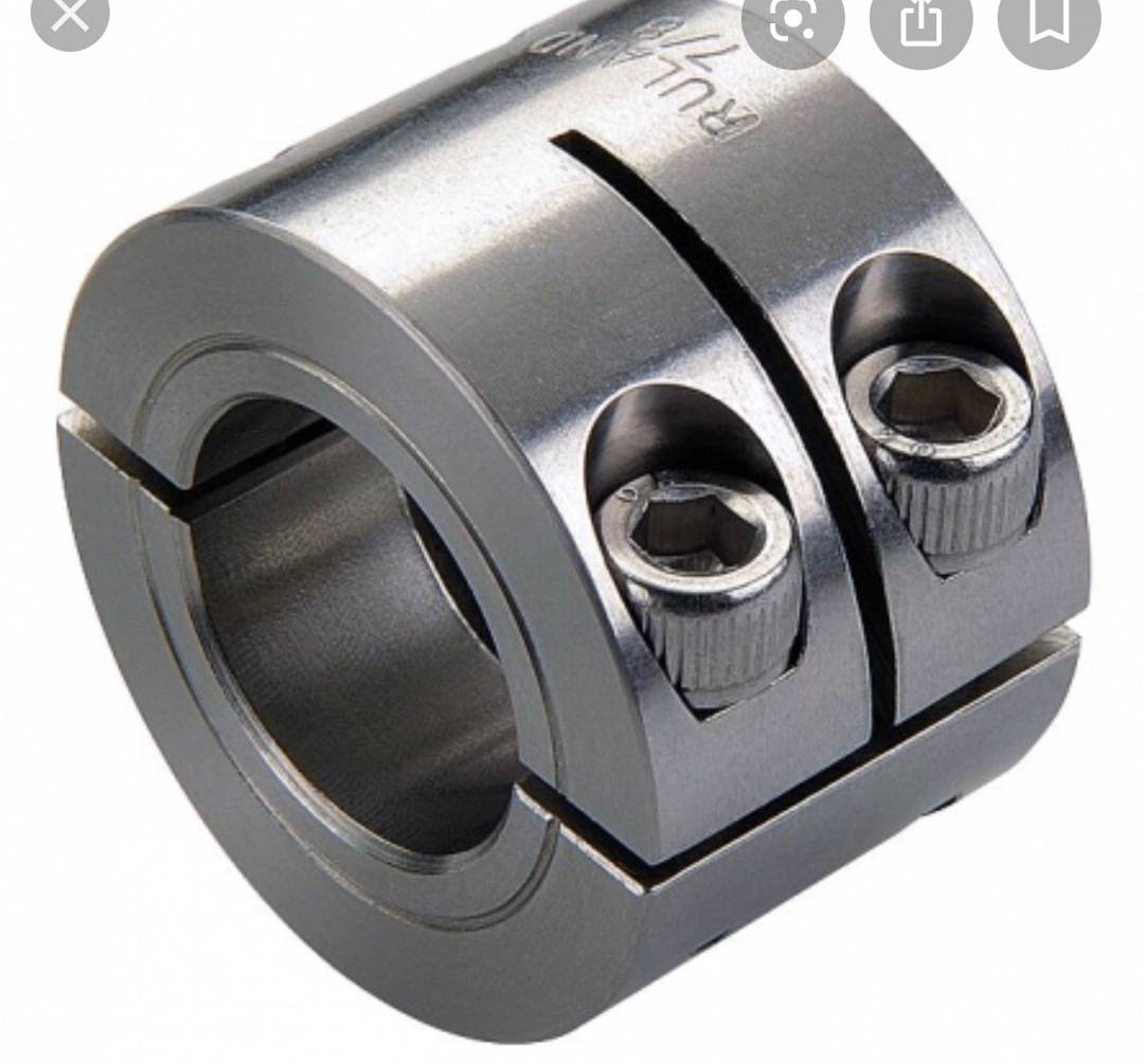

Анатолич Сядь и порисуй, как работает хомут. Может дойлет. Я уже устал разжевывать прописные истины
Повторяю на всякий случай, я с добротно выточенными хомутами и установленными грамотно проехал лично более 100к миль и новый хозяин около 20к миль уже, никаких проблем. Шлицы которые затягиваются не имеют технологического хода, он есть только с стороны ступицы. Сомневаюсь что на 4gen есть радикальные отличия, я делал на 3gen.

Сань, ну не дюже так агрессивно свою продукцию продвигать, говоря что иные решения совсем дерьмо лютое, никто не кричит что ты не прав и твоё решение не есть хорошо, всякое доброе решение на благо если оно добротно исполнено.

Покажи его ЛЮБОМУ машиностроителю иом конструктору опытному, он скажет "Ты дебил?! "
А Анатолич 8 декабря 2019, 13:27
То, что это работает какое-то время, это чисто везение и БРАК гранаты

Брак почти 190000км откатал, потому это не может быть браком, это грамотное решение. Врачи тоже часто спорят как и что резать и каждый из них по своему прав. Барракуда Рома /r.i.p./ тот вообще ставил крестовины вместо шарнира углового и те кому он делал тоже каждый по своему счастливы и там тоже есть плюсы.

Я "за" грамотные решения, которые соответсвуют заводским. А хомуты жто для мракобесов. Нахера их ставить ?? Заварить все к херам собачьим и ездить довольным.
Почему бы не изготовить на валы моста шлицевые фланцы с хомутами по типу как на фото и не перейти на фланцевые привода?
ВC Василий Cadlpazzo 8 декабря 2019, 13:52
У меня именно такоие хомуты на 3gen были и есть
