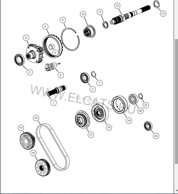

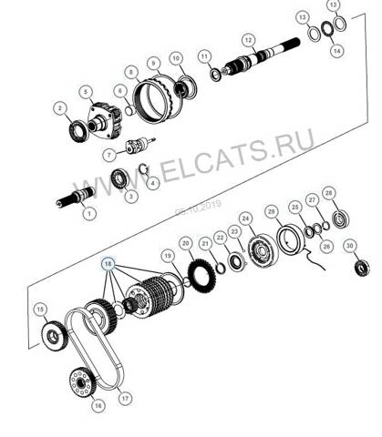

так что, кому нужен говномес, нужно брать с 4й раздаткой..
А Анатолич 5 октября 2019, 18:40
Хотя как по мне, то я на 99% уверен, что 44 раздатка в режиме LOW будет пахать пока мотор не помрет...
А Анатолич 5 октября 2019, 18:43
Алексей Босов Ну просто если фрики немного, хоть немного поджарены от режима Авто, в серьёзной ситуации они догорят

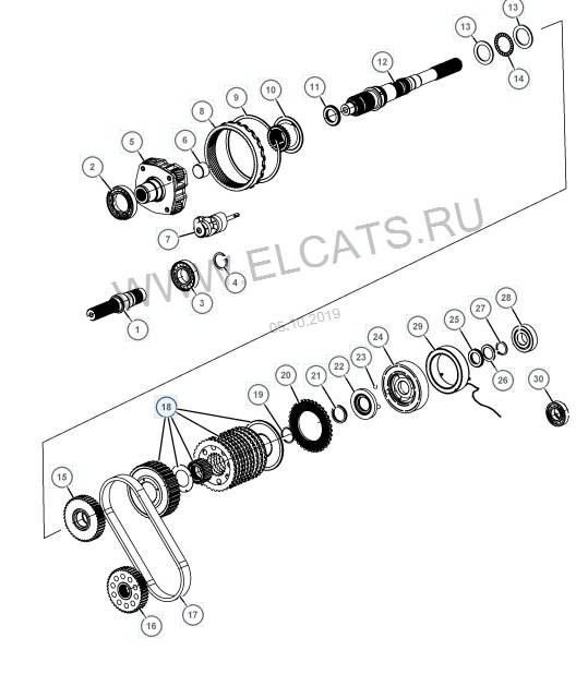

Повторюсь..америкосы не дураки. Я не видел как устроены фрикционы, но мне подсказывает ЧТО-ТО, что при стирании напыленния накладок диски приходят в жесткое зацепление и будут тащить РАМ, пока он не помрет нафик
А Анатолич 5 октября 2019, 18:48
Леха, посмотри на схему. Там дисков дохрена. Думаю, что стирать их надо будет оооооочень долго и упорно
А Анатолич 5 октября 2019, 18:50
Еще один момент..На заднем пустить колеса в букс не проблема. На полном это сделать невозможно. Летом. Отсюда вывод: преднатяг ОЧЕНЬ большой и фрики если и проворачивает, то буквально на 45-90 градусов, гася момент удара.
А Анатолич 5 октября 2019, 18:56
Кстати. Зимой тестили Рэм товарища. Чисто по визуальным ощущениям в режиме АВТО колеса передние как раз на эти самые 45 градусов и запаздывали. В режиме ЛОК буксовали одновременно, без запаздывания
