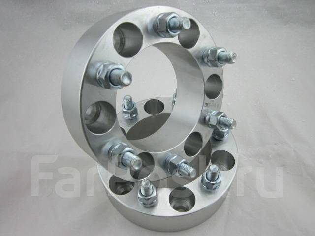

Само могло открутиться? На правом заднем все ок
Менял задние тормозные диски недавно
Проставки - зло)
Могло. Проставки говно
У меня типа таких. 2 года езжу, все отлично
Либо хреново закрутили, либо ...Болты с внутренним шестигранник сильно тянуть нельзя..проворачивает. У меня стоят гайки колесные на головку 19
А где ты такие взял?
Мне с машиной досталось. Я б вернул все взад, но если б это ничего не стоило
С машиной достались )))
Купи простые УАЗовские, только качественные. Они тыщ 8 будут стоить
Гайки только надо на шпильки подобрать. Либо 9/16, либо 14х1.5
У тебя вроде 12 год, значит метрические

Просто нельзя поставки обливать медняшкой... ну мне так рассказывали
можно..))) ей все можно поливать ))))
