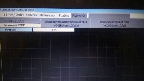

Вопрос какие мозги стоят. Я себе воткнул инженерный ЭБУ с возможностью работать на одной из двух карт(настроек)
Топо форсы льют или недоливают, если вкратце

Ну по логике(у меня не стоит гбо) при переключении происходит смена карт, со всеми остальными изменениями. Сам врать не буду, но один двинутый товарищ смог добиться разрыва в 1-2 л по сравнению с бензином
Если мы про гбо, то карт две и точка. Бензиновая основная и газовая.
Мотор работать должен на бензиновой собранной при опиимальных условиях. Далее мозги гбо копируют (собирают) карту бензинлвкю у себя в мозгу и по ней создается газовая карта на каторой работает гбо там еще куча коректеровок и всего такого, в инете все милион раз расжевано

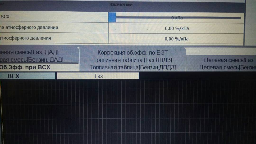

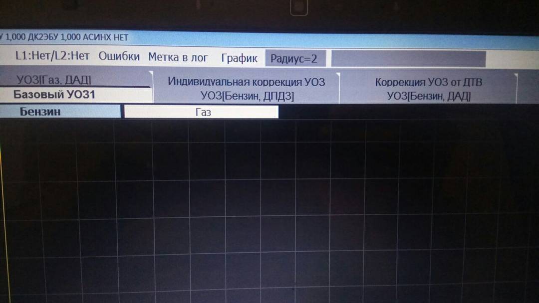

Тогда выходит три) сейчас пришлю как выглядит возможные варианты в ЭБУ авто (ЭБУ газ не в счёт)
Да хоть четыре))) мы же про газ, а там из две
На сколько понимаю, то в ЭБУ газ будет третья таблица)
Не нужна третья карта
Вот спросить у Анатолича про автоматическую корректировку нужно, так как газовая карта у меня переодически отклоняется от бензиновой
А разве ЭБУ газ без карты работать будет? Это для удобства коррекции. С правильным выставлением AFR и т.д. !но! Может я ошибаюсь. Не заморачивайся данным вопросом. Есть повод изучить

Если идёт постоянное отклонение, то смотреть в первую очередь работу на бензине и полную работоспособность всего именно на бензине. Мозги ГБО лишь меняют бензин на газ. Если бензиновая карта с отклонениями, то у газа вообще крыша съезжает...
