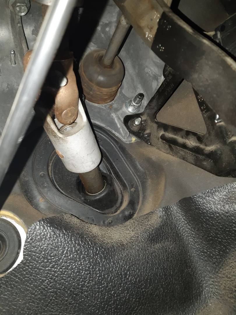

Добрый день всем. Подскажите, на 3ген появился люфт в аллюминиевой втулке на рулевом валу, какую деталь нужно заказать и поменять?
Купить 2 такой вал и нижнюю крестовину поставить наверх. То есть вал с 2 нижними крестовинами.
Болезнь...
Привет, можно у Дмитрий взять ребилдовый вал с крестовинами взамен на свой
С твоей доплатой
Про болезнь слышал, давно постукивал, а сейчас уже видимый люфт появился. Попробую к Дмитрию обратиться
Ток если ездите много по бездорожью, на долго не хватит. Если чисто по городу - норм.
34 колеса 80 процентов трассы, остальное грейдер или проселочные дороги
Пробеги 40-50т. В год
У меня восстановленный вал начал опять тарахтеть за пару серьёзных выездов.
Километров 300 бездорожья хорошего и привет.
Тогда это не серьезно)
Есть решения? Сколько форум не читал, так и не понял как сделать надежно
Хз, попробовать поставить таблетку от морпеха + новые втулки вырезать из капролона. На форуме были темы. Мож вместе чего даст.
