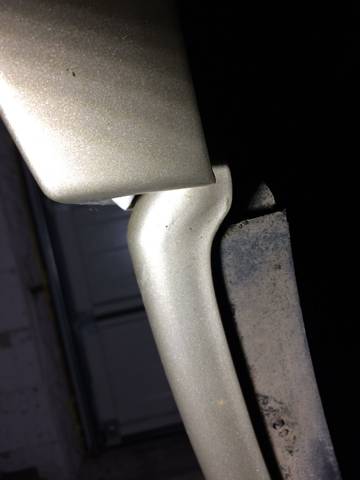

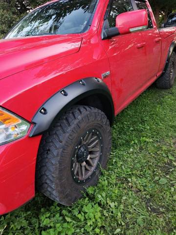

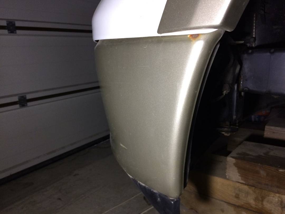

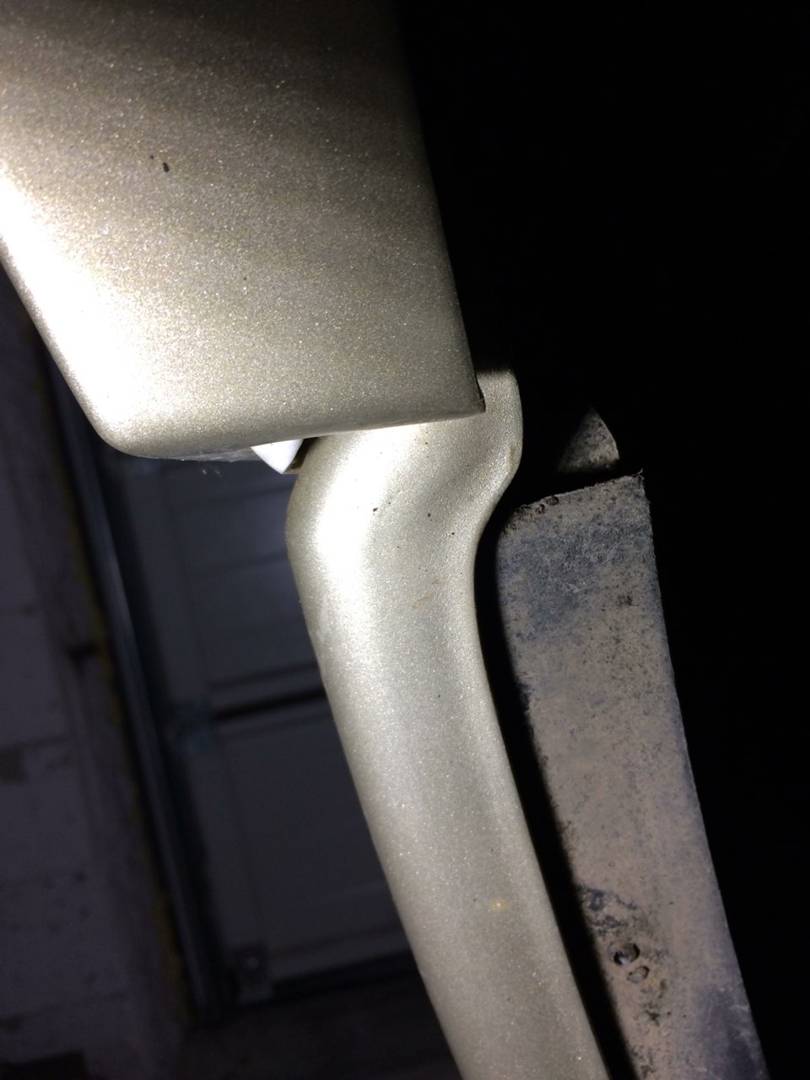

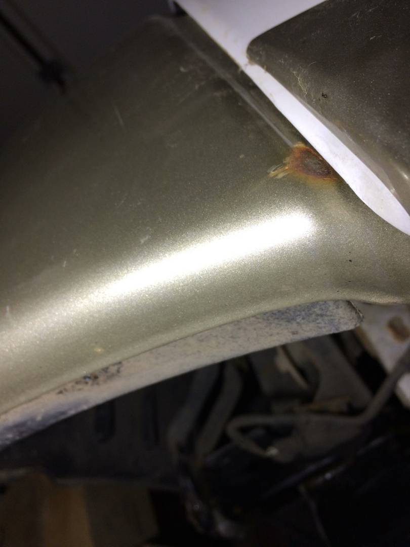

Подскажите пожалуйста как это поправить?
Губа трёт бампер
Средняя часть бампера крепится на раме, а верхняя на кузове, кузов на подушках гуляет и местами трёт ( у меня на хроме так же по всему верху. Пока ничего не придумал, а так средняя часть регулируется по идеи
Печально, попробую регулировку. Если не поможет, наклею прозрачную плёнку😑
